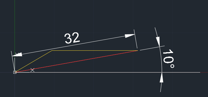

W jaki sposób sprawić aby na maszynie 3-osiowej sonda jechała do pomiaru, uwzględniając skręcenie detalu?
Chodzi oto, aby po przyjęciu rotacji na bazowej kostce kolejne ruchy pomiarowe sonda wykonywała prostopadle do ścianek kostki. Do tej pory wszystkie przejazdy wykonywane są zgodnie z układem maszynowym. Maszyna jest wyposazona w sondę Blum.
Czy da się np. obrócić układ maszynowy o kąt skręcenie kostki i wymusić aby sonda jechała uwzględniając ten kąt.
Pomiar sondą po kącie do układu maszynowego

OK dzięki.
Jest tylko jeszcze jeden problem. Na przykładzie rysunku. Chciałbym, aby sonda jechała na odcinku 32mm pod kątem 10stopni po linii prostej (na rysunku linia koloru czerwonego), tymczasem ona wykonuje ruch mniej więcej jak linia pomarańczowa. Czy da się to w jakiś sposób zmienić, aby jechała cały czas pod stałym kątem?

Re: Pomiar sondą po kącie do układu maszynowego
FANUC G68 ROTATE COORDINATE MAIN PROGRAM & SUB PROGRAM EXAMPLE
August 08, 2018 - FANUC G68 ROTATE COORDINATE SYSTEM [M]
MAIN PROGRAM
N10 G54 X0 Y0 ;
N20 M06 T05 ;
N30 G43 H5 ;
N40 M03 S1500 ;
N50 M08 ;
N60 G98 F300 ;
M98 P034321 ; sub program call
N70 G00 Z100 ;
N80 M05 M09 M30 ;
SUB PROGRAM
O4321
N10 G91 G68 X10 Y10 R22.5 ;
N20 G90 X30 Y10 Z5 ;
N30 G01 Z-5 ;
N40 X47 ;
N50 G00 Z5 ;
N60 M17 ;

N10- Incremental co-ordinate command , rotate coordinate system command where X10 , Y10 and angle of rotation R22.5
N20- Absolute co-ordinate command , X axis distance count from 0 to starting position ,Y at same place 10 and tool is 5 mm up.
N30- linear interpolation command , cutting depth is 5
N40- Operation end position 47 along X
N50- Rapid command , tool up 5 mm
N60- Sub program end .
