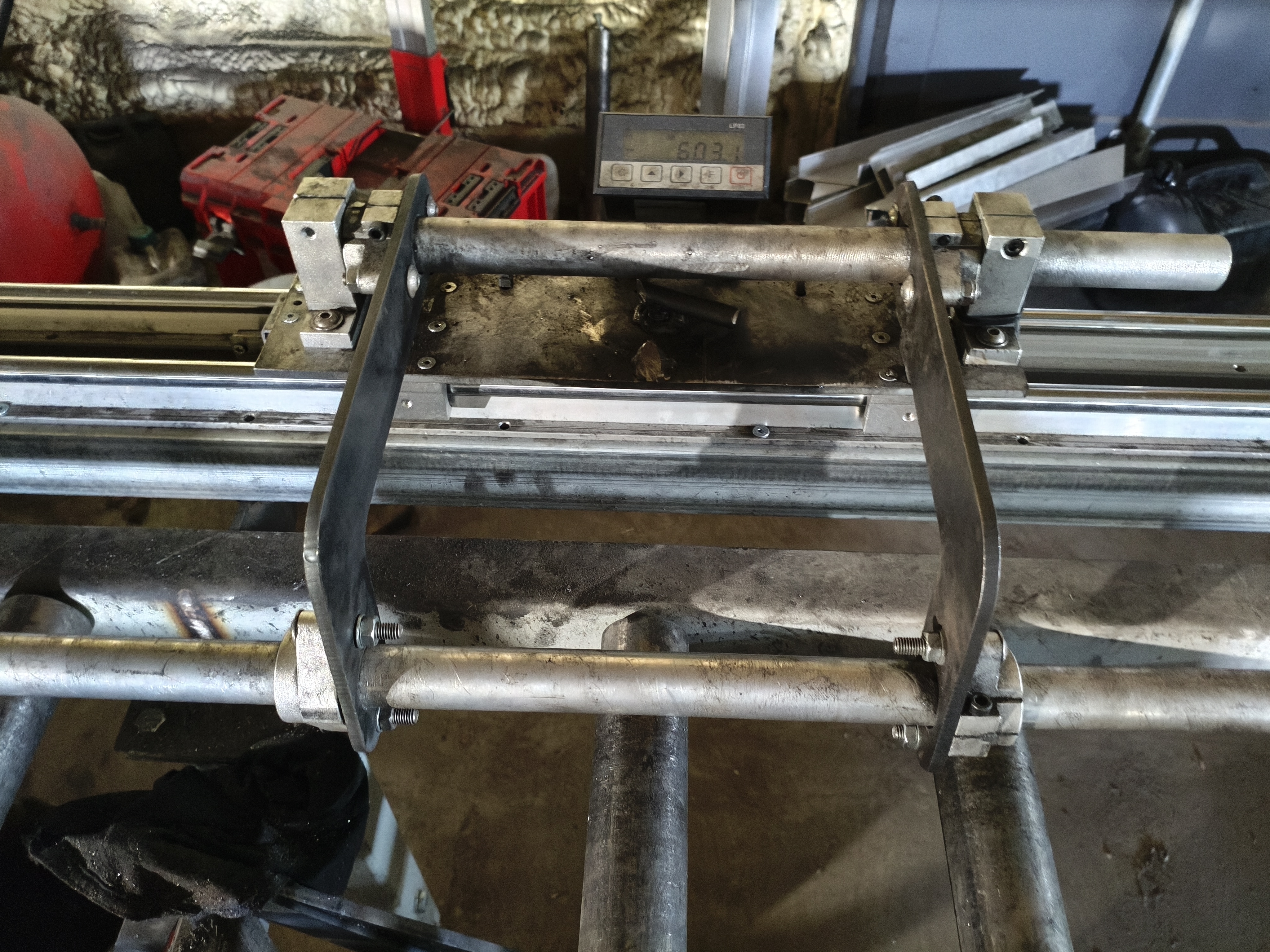

Witam, piszę tutaj, bo już zbaraniałem. Zamierzam zrobić pomiar liniowy do piły taśmowej. Ogólnie mam już wszystko zrobione, działa ręcznie na zasadzie taśmy magnetycznej i czujnika. Teraz chciałbym zrobić to programowalne, wpisuje wartość, akceptuje zatwierdzam i jedzie. I z tego co orientuje się potrzebuję silnik, sterownik z enkoderem. I tu się zatrzymałem, bo potrzebuje jeszcze jakiś mikrokontroler, który przeliczy kroki na mm i odwrotnie, i jakiś panel w którym wpisze daną wartość, a internet pokazuje mi tylko jakieś chińskie zabawki do współrzędnych . Krańcówe dorobić do zerowania to nie problem czy laptopa zapiac do zaprogramowania

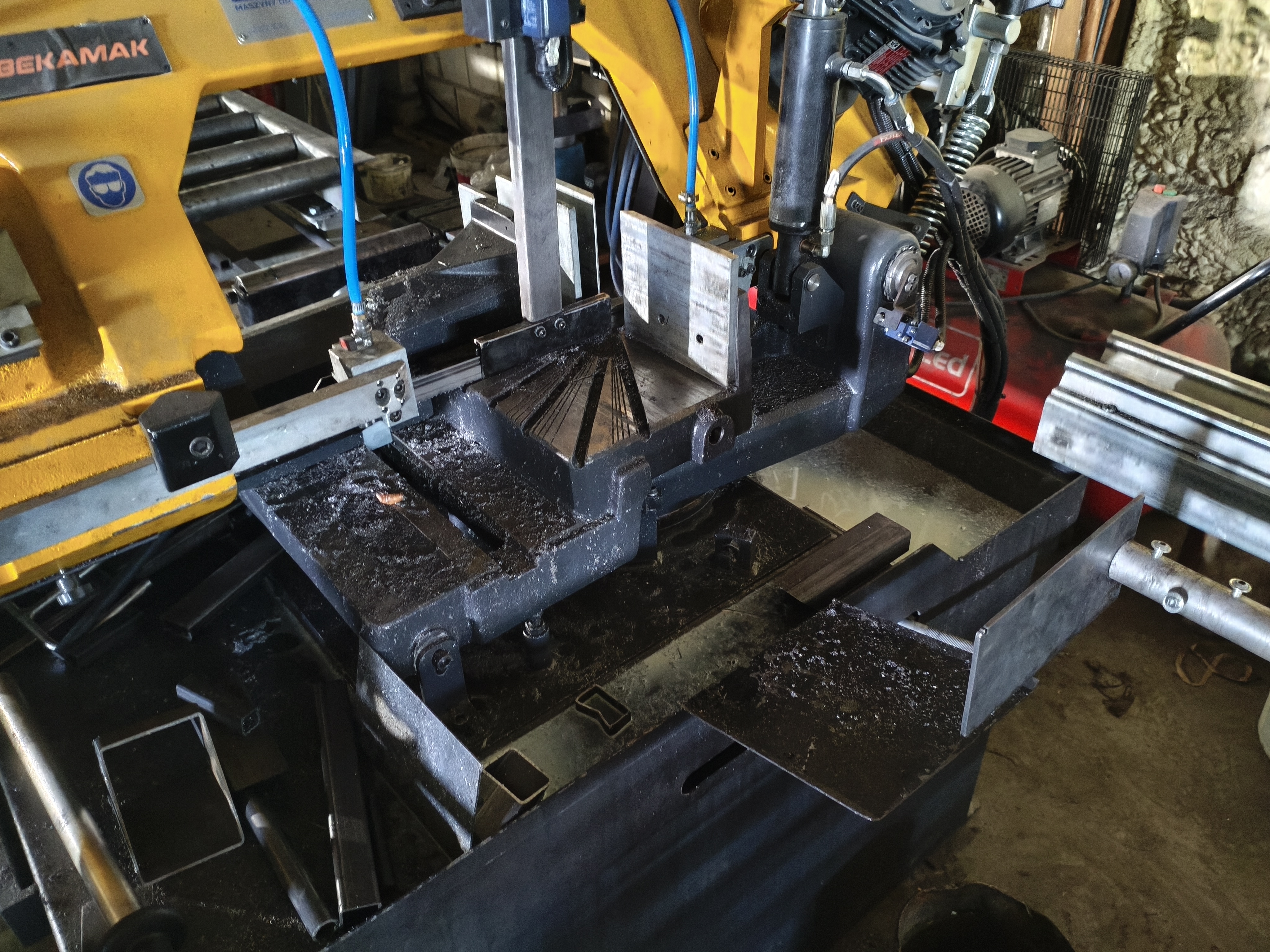

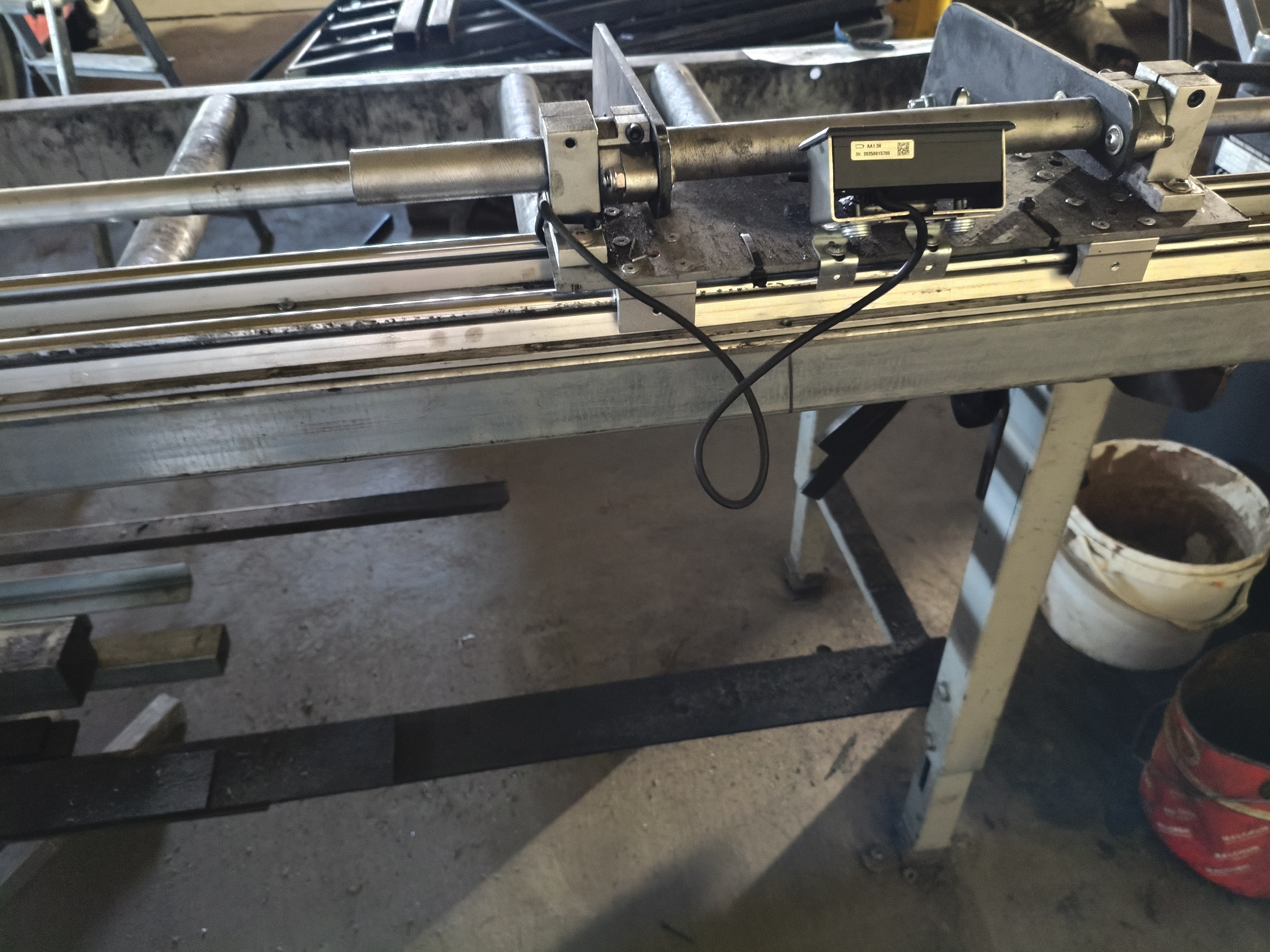

Witam, teraz w delegacji jestem, więc nie było mnie chwilę. Wrzucę foto ja to teraz wygląda, na moje to wystarczy silnik krokowy, zębata, listwa zębata i odpowiedni sterownik, precyzja do 0.5 mm, długość przesuwu 0mm-4500mm. To co widać na zdjęciu jeździ bez najmniejszego oporu, wszystko oparte na profilu 120x60x2 albo i x3 już nie pamiętam więc listwę można śmiało kręcić, flansza do której przykręcone są łożyska liniowe ma gr 6mm więc też pod silnik myślę wystarczy. I może nie przemysł, ale trochę w stali działamy i chciałbym żeby to było "idiotoodporne":) a niestety przekonałem się nie raz że czasem trzeba wyłożyć dwa razy więcej i zrobić samemu, niż kupić gotowca i za pół roku męczyć się. Poza tym gdy robię od początku to wiem jak to serwisować i jestem to w stanie szybko zdiagnozować i nie mam przerw, bo ktoś musi przyjechać. Mam nadzieję że wszystkim odpowiedziałem i w ogóle dzięki za taki odzew na pewno coś wykombinujemy :)

Pierwszy raz widzę taką piłę.
Ze zdjęć rozumiem, że materiał należy dosunąć do bariery ręcznie i tak jest realizowany pomiar ile trzeba uciąć? Czyli że jeździ tylko ten wózek z pomiarem i barierą na prowadnicach liniowych (wałki podparte), a Ty chcesz dołożyć listwę zębatą i by ten wózek po wpisaniu wartości sam ustawiał się w odpowiedniej pozycji(?). Napisz czy dobrze to rozumiem, bo może się mylę i wraz z pomiarem przesuwasz także materiał (i wtedy napęd wózka musi być mocniejszy by miał siłę szarpnąć i przesunąć materiał)
Dodane 33 minuty 43 sekundy:
Do takiej precyzji listwa zębata spokojnie wystarczy, ale to oznacza, że silnik będzie jeździł z wózkiem, więc potrzebny prowadnik kablowy by się kabel zasilający silnik nie plątał na odcinku 4500mm, oraz osłona na koło zębate by żaden idiota nie wsadził palucha w tryby.
Zgadzam się, że wystarczy zwykły silnik krokowy , jeśli jeździ sam pomiar to silnik klasy nema23 2-3Nm to minimum, a do tego sterownik tb6600 (też minimum) i zasilacz 24 lub 36V (dla jednego silnika zasilacz 5-6A )
Układ powinien mieć jedną przynajmniej krańcówkę do której silnik z wózkiem dojeżdża po włączeniu zasilania i się zeruje.
Niestety nie mam dla Ciebie gotowego rozwiązania na panel operatora, w sensie, że doradzę Ci "kup taki, i masz wszystko gotowe". Jest to coś co potrafił bym sklecić z oddzielnych podzespołów (klawiatura numeryczna, ekran lub inny wyświetlacz, mikrokontroler) i powołać do życia (zaprogramować), ale może ktoś ma jakiś pomysł na sprawdzony gotowiec, który zawiera to wszystko w trwałej obudowie... Trudno określić czego Ty wymagasz od efektu końcowego: Czy ma to być niezawodny trwały i kompaktowy panel operatora wyglądający jak przerośnięty kalkulator, w który można wprowadzać dane w brudnych od rdzy i nasączonych w oleju rękawiczkach bez obaw o jego kondycję, czy wyobrażasz sobie postawić stary komputer który będzie spełniał to zadanie a do działania pomiaru dopuszczalne jest klepanie w klawiaturę komputera i klikanie myszką...

Materiał dopycham sam, zależy mi tylko na tym by sam wózek przesuwał się o konkretny wymiar od taśmy piły. I ten silnik co sugerujesz też znalazłem. Zasilacz mam 24 v 10a więc wystarczy. Zatrzymałem się na tym panelu operatora. Tak, musi być wodoodporny chłodziwo, burd. Myślę, że nie musi być wszystko w jednym. Może być np panel na pile-mikrokontoler-sterownik-silnik. Myślę, że na pewno tak się da, tylko ja nie mogę tego znaleźć, albo i na pewno źle szukam. Co do przewodów, to mam ploter, więc jestem świadom że potrzeba korytka i listwy. Co do osłon to giętarka do blachy też znajdzie się, więc problemu nie będzie

Kup sobie najtańszy sterownik cnc 2 osiowy np. Cokolwiek co można sterować po step dir. Podpinasz krańcówki, jedną oś, ustawiasz prędkość, rampy, bazowanie i wsio.
Możesz sobie na komputerze w notatniku czy czym tam chcesz napisać listę długości typu:
X200
X600
X757
itd.
Wgrasz jako GCODe, dasz puszczanie programu punkt po punkcie i będzie cacy.
Poleciłbym Ci dać na rolki jakiś przycisk na enable osi czy sterowania. Tak że jak go trzymasz to się ogranicznik przesuwa. Po co? Jak materiał będzie w imadle a sterowaniu się coś poknoci albo przypadkowo ktoś przestawi zderzak to nie zniszczysz mechaniki. A i pseudo safety dostaniesz gratis.

Jak pisałem, ja umiem sklecić tylko urządzenie budżetowe z najtańszych elementów, czyli taki panel za łączną kwotę części 50-70zl. Jest coś takiego jak "klawiatura membranowa 4x4" jest coś takiego jak "wyświetlacz hd44780 16x2" i jest coś takiego jak "Arduino nano" taki mikro kontroler do którego wszystko się podłącza , programuje go i po wprowadzeniu długości na klawiaturze, cyfry pokazują się na wyświetlaczu, zatwierdzasz na przykład przyciskiem "A" i silnik jedzie w wyznaczone miejsce. To co chciałeś. Nie mam jednak żadnych danych o trwałości i niezawodności tych klawiatur, choć niektóre są pokryte gumą, trzeba do tego samemu wykombinować obudowę, wyświetlacz jest mały podświetlany , ale znaki mają ok 8mm wysokości. Kontroler Arduino może bezpośrednio generować sygnał sterujący prędkością i kierunkiem silnika krokowego i wysyłać te sygnały do sterownika silnika krokowego. Zaznaczam, że wiem, że Arduino jest raczej uważane za zabawkę lub co najwyżej płytkę szkoleniową ale dobrze zlutowane będzie działać niezawodnie. Nie ma takiej możliwości że się komputerek się pomyli. Może powinienem się wstydzić że coś takiego proponuję, ale proponuję to co pewnie sam bym użył by sobie zautomatyzować robotę, bo znam te układy i jest do nich nieskończone i nieograniczone wsparcie techniczne i biblioteki. Poza tym taki zestaw spełnia Twoje założenia: jeśli to samemu poskładasz i zrobisz program taki jak oczekujesz to żaden serwis Ci nie potrzebny :)
