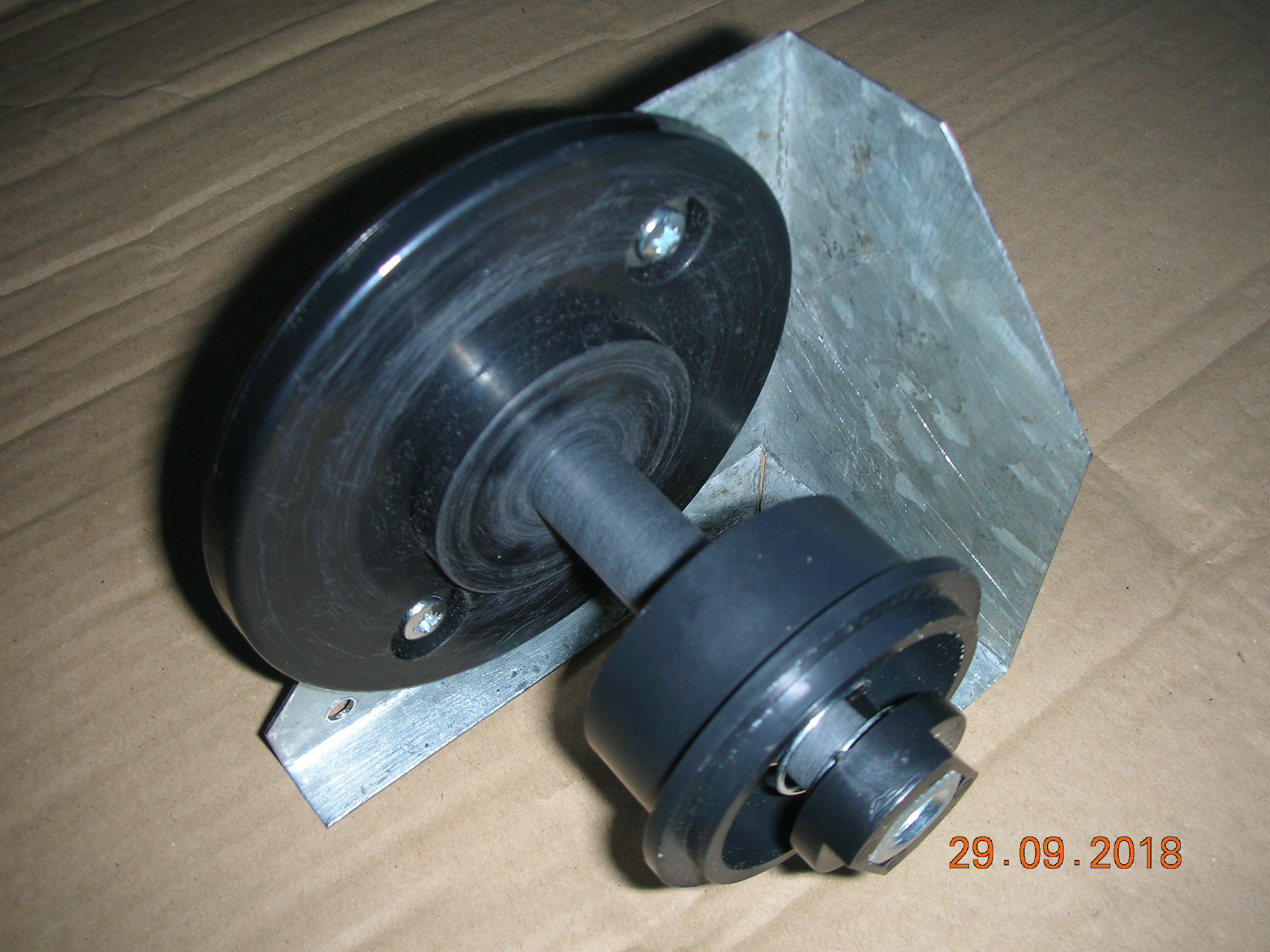

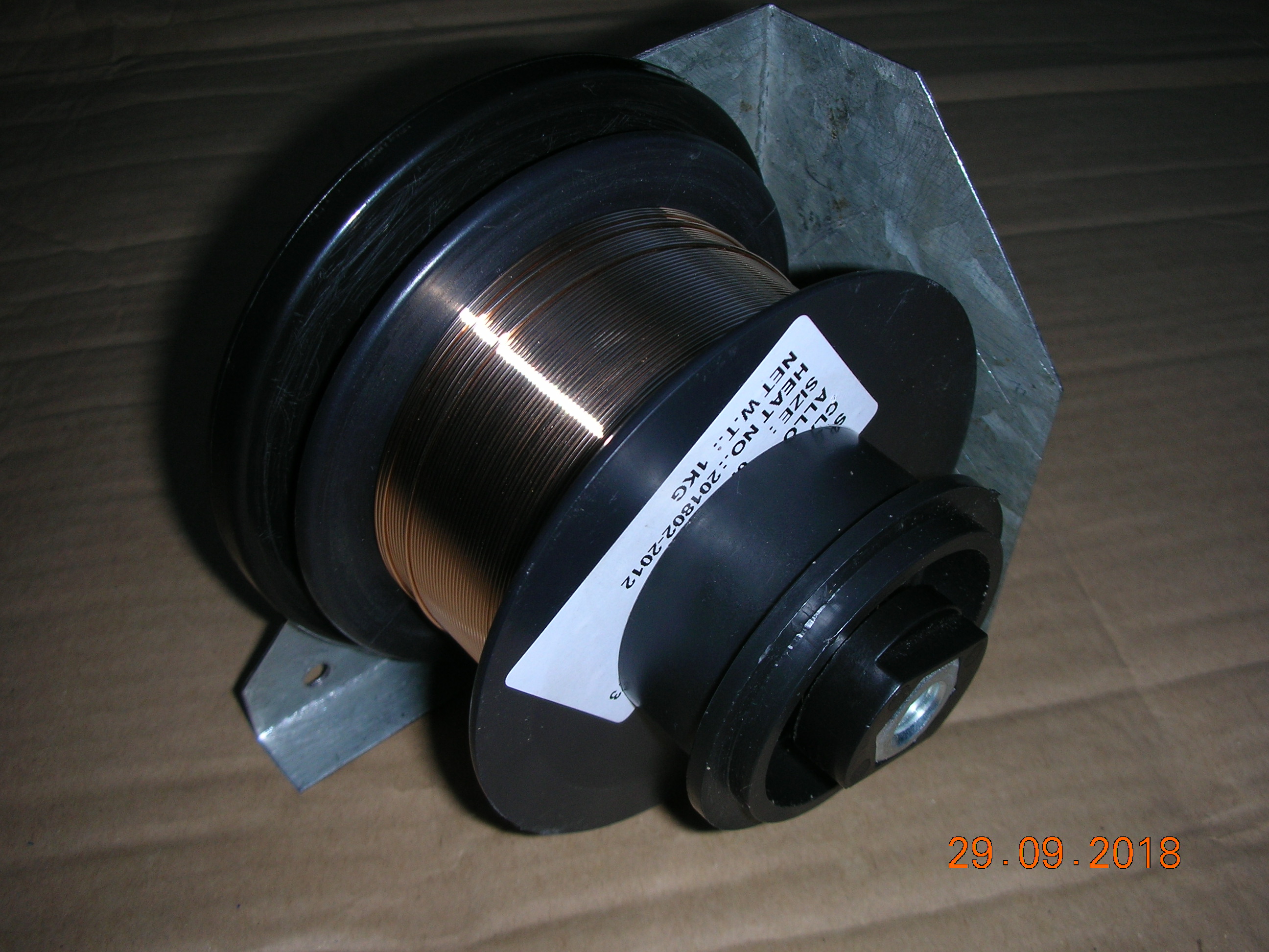

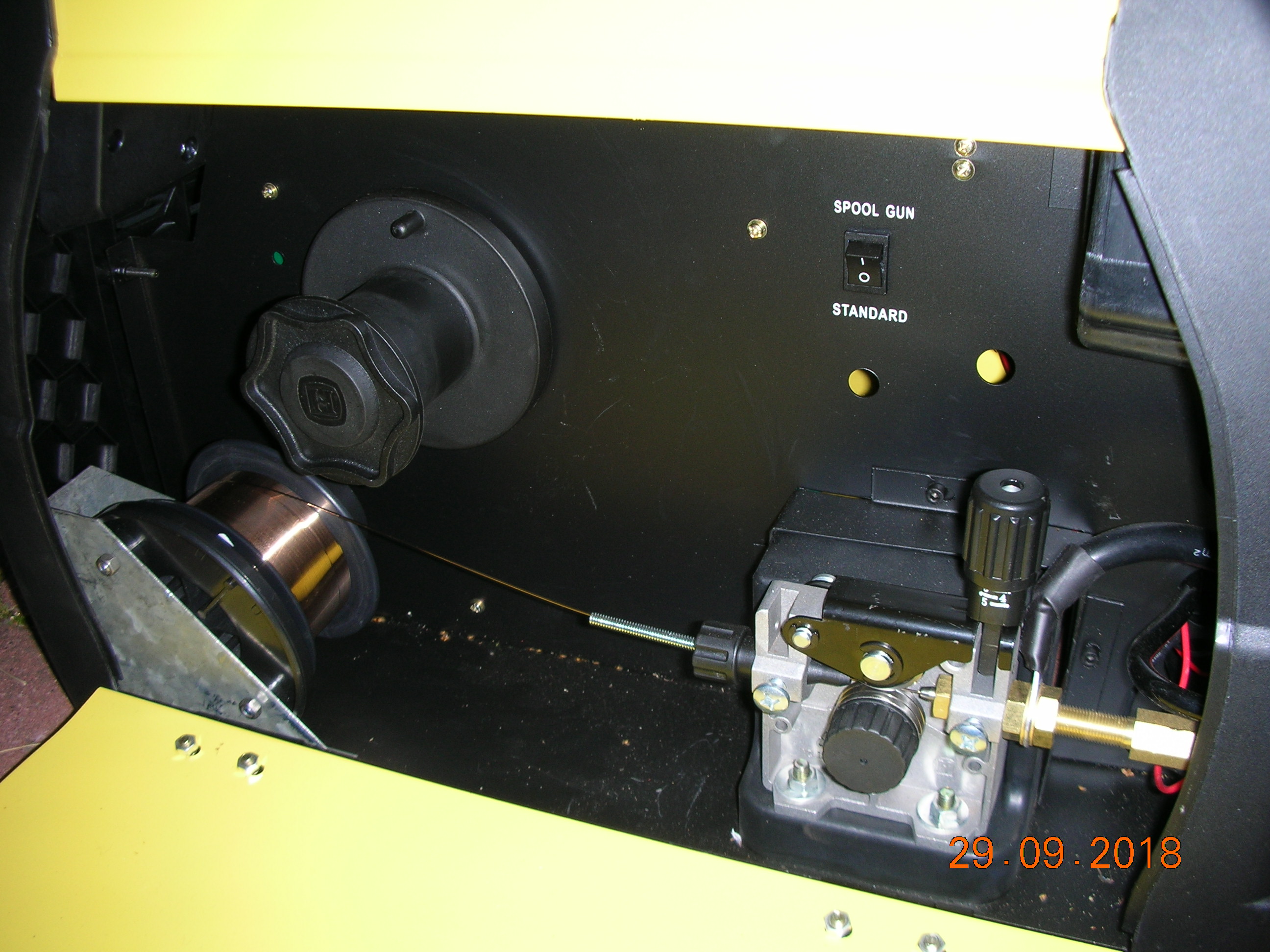

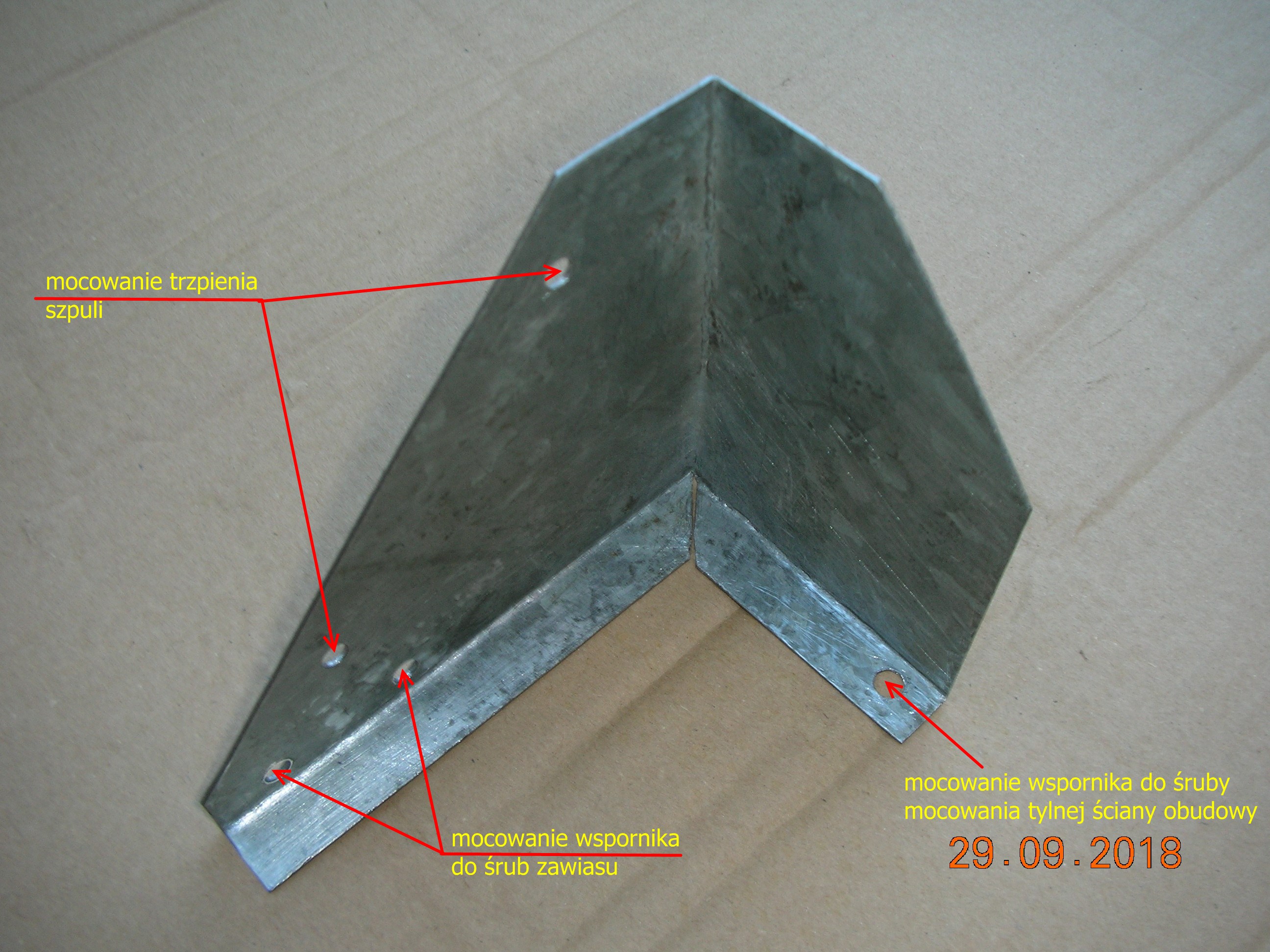

Wykonałem wspornik - do zamocowania dodatkowego trzpienia uniwersalnego szpuli - z blachy ocynkowanej grubości 1 mm. Wspornik mocowany jest do 3 istniejących śrub przez co nie ingeruje w budowę urządzenia (bez wiercenia otworów w obudowie). Choć trzpień został zakupiony jako uniwersalny (na szpule D 100 i D 200 mm) to z uwagi na brak miejsca w obudowie można na nim montować tylko szpulę D 100 mm.ryszard1 pisze: ↑23 wrz 2018, 14:40psqdny pisze: ↑23 wrz 2018, 12:40
Pisałeś też o braku możliwości założenia szpuli 1kg. Wydaje mi się, że należałoby sprawdzić, czy nie można zdemontować części z tworzywa, po to by założyć szpuli z otworem fi16 bezpośrednio na śrubę. W specyfikacji urządzenia podają możliwość wykorzystania mniejszych szpuli. To moje domysły z tym demontażem.
Nie ma możliwości założenia szpuli D 100 mm do tego migomatu. Wiem bo pytałem się o to u dystrybutora
marki Magnum - firmy Spaw s.c. z Krakowa. W specyfikacji urządzenia podaje się, że mogą być instalowane szpule 1 kg, z tym, że nie wyjaśnia się, że ten 1 kg drutu musi być nawinięty na szpulę o średnicy D 200 mm. Trudno znaleźć szpule D 200 mm z nawiniętym drutem o masie 1 kg a jeżeli już to drut nawinięty na takiej szpuli jest dużo droższy w przeliczeniu na kilogram.
Być może da się zamocować szpulę D 100 mm (1kg, z otworem na trzpień 16 mm) na metalową śrubę M 16 trzpienia migomatu ale nie wydaje mi się żeby to było dobre rozwiązanie (obrót szpuli na trzpieniu gwintowanym). Jak sprawdzę czy w ogóle da się zamocować szpulę D 100 mm na tym gwintowanym trzpieniu to dam znać.
Póki co to zakupiłem trzpień uniwersalny na szpulę D 100 mm i szpulę D 200 mm. Pozostaje kwestia znalezienia miejsca do jego zamocowania w migomacie bez ingerencji w konstrukcję półautomatu. Szpula D 200 mm wchodzi na trzpień (średnica pierwsza trzpienia uniwersalnego 51 mm) luźno, natomiast szpula D 100 mm wchodzi na trzpień (średnica druga trzpienia uniwersalnego 16 mm) niestety trochę ciasno.
Usytuowanie wspornika wewnątrz obudowy umożliwia w dalszym ciągu założenie szpuli D 200 mm na trzpień fabryczny przy czym trzeba wymontować trzpień uniwersalny bez konieczności demontażu wspornika.
Próby podawania drutu ze szpuli D 100 mm na trzpieniu uniwersalnym wypadły pomyślnie. Opór odwijania drutu regulowany jest nakrętką na trzpieniu przed montażem trzpienia (brak dostępu do nakrętki po zamontowaniu trzpienia do wspornika).
PS
Zbyt ciasne osadzenie szpuli D 100 mm na trzpieniu uniwersalnym zlikwidowałem przez zeszlifowanie trzpienia (papierem ściernym 120).

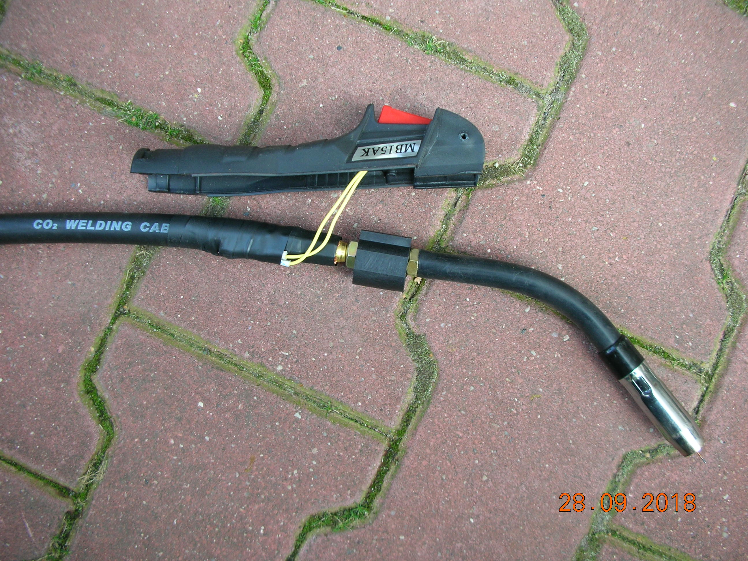

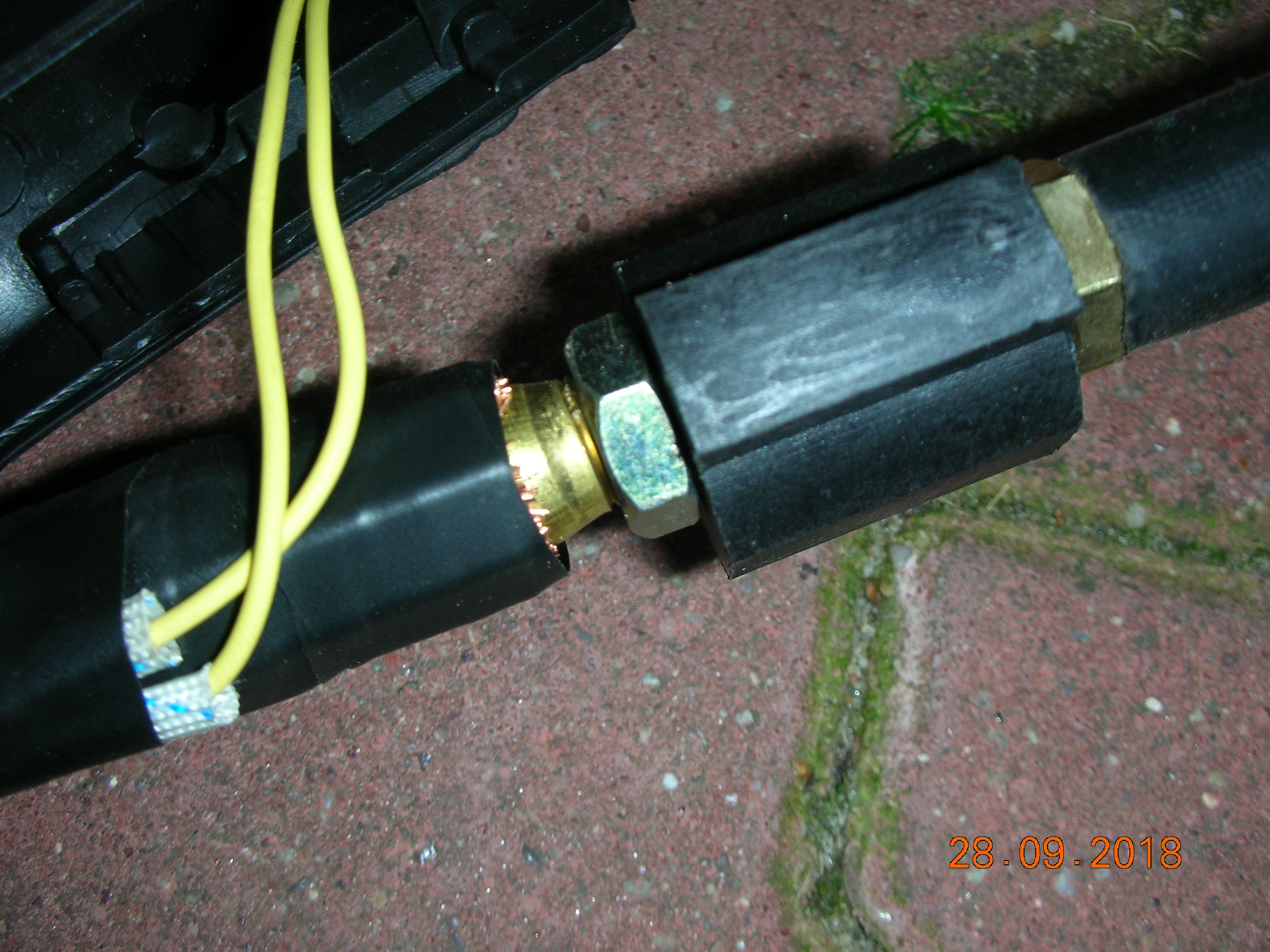

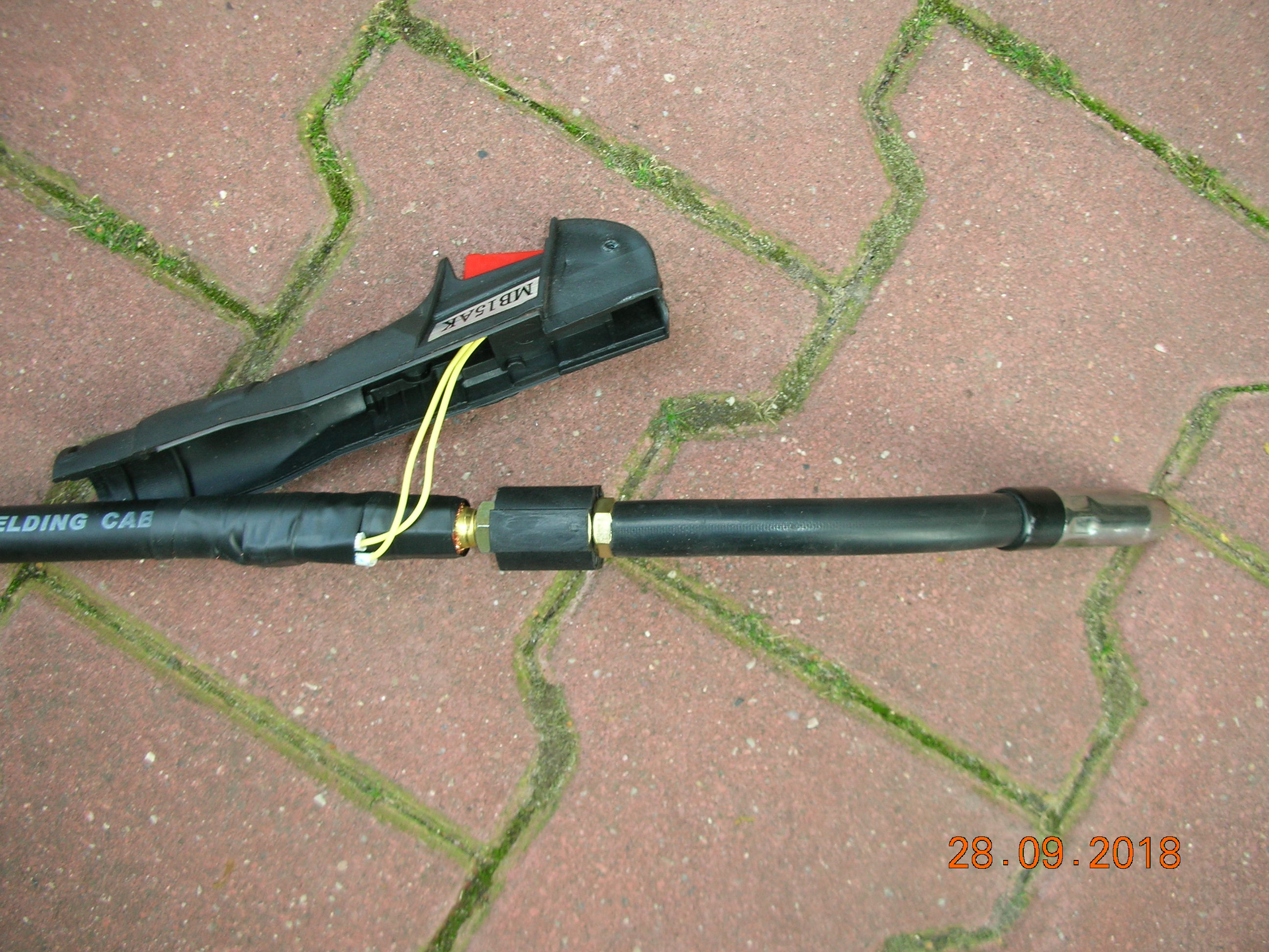

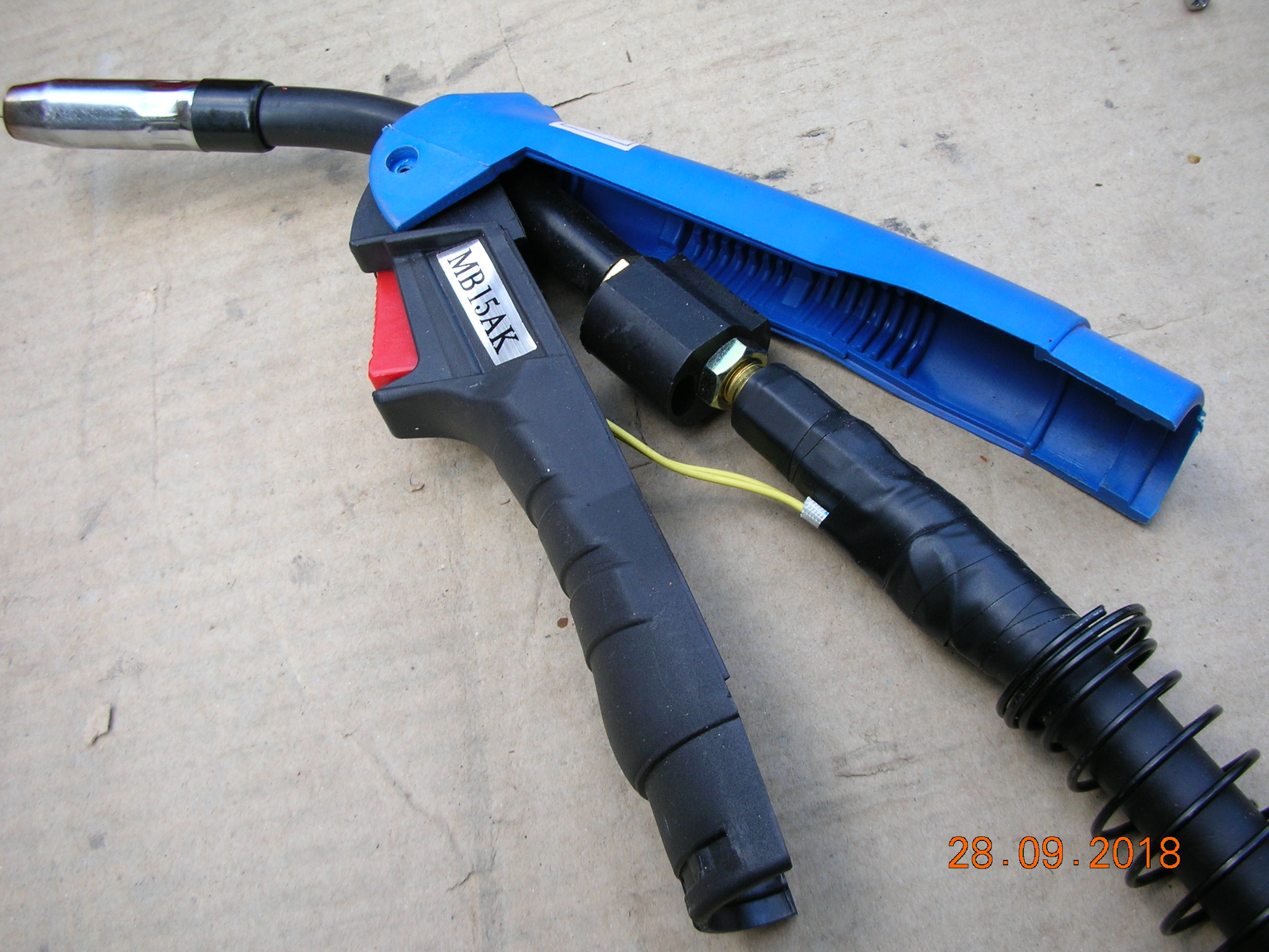

Udało się zminimalizować ten mankament. Rozebrałem uchwyt (trzeba odkręcić 2 wkręty i nakrętkę scalające połówki rękojeści uchwytu).ryszard1 pisze: ↑23 wrz 2018, 11:58
.... Jeżeli chodzi o sam uchwyt MIG/MAG to przeszkadza mi to, że połączony jest na sztywno z przewodem przez co obrót uchwytu względem osi przewodu jest utrudniony (przewód skręca się i sprężynuje) - przydałoby się połączenie obrotowe co ułatwiłoby manewrowanie uchwytem. No ale migomat ma złącze euro i w razie potrzeby można wymienić przewód z uchwytem na lepszy.
U mnie uchwyt fabrycznie był skręcony z przewodem (pancerzem na drut) w nieprawidłowej tzn nienaturalnej pozycji - aby przyjął pozycję roboczą przy spawaniu trzeba go było skręcić względem osi przewodu o ok 60 stopni co powodowało dyskomfort w trakcie spawania (napięcie mięśni dłoni - przeciwdziałające samo powrotowi uchwytu do pozycji wyjściowej).
Wystarczyło poluzować nakrętkę (od strony przewody) aby odblokować i przekręcić "fajkę" palnika o ok 60 stopni i w ten prosty sposób skasować naprężenie między uchwytem w pozycji pracy a przewodem. Po prostu podłączamy przewód przewód do gniazda euro (o ile nie został podłączony), prostujemy przewód aby cały był w osi gniazda euro i skręcamy "fajkę" tak aby znajdowała się w płaszczyźnie pionowej (u mnie była w płaszczyźnie poziomej).
Nakrętka (z lewej strony) ustalająca (blokująca) pozycję uchwytu względem przewodu
Uchwyt przed i po przekręceniu "fajki"
