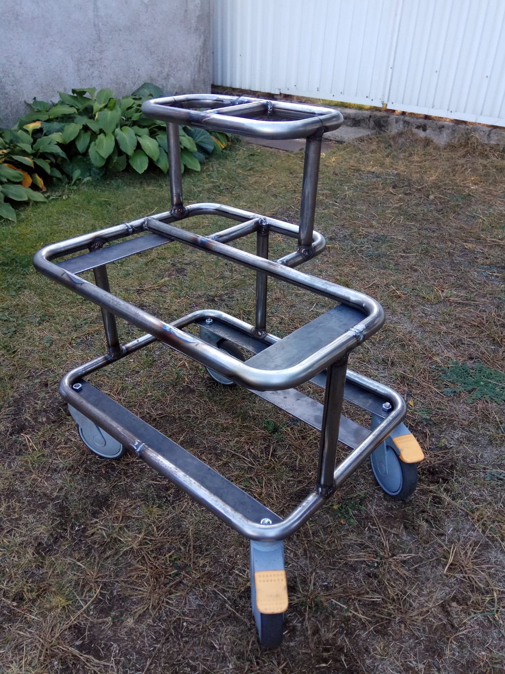

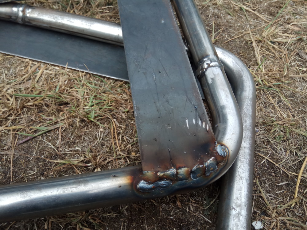

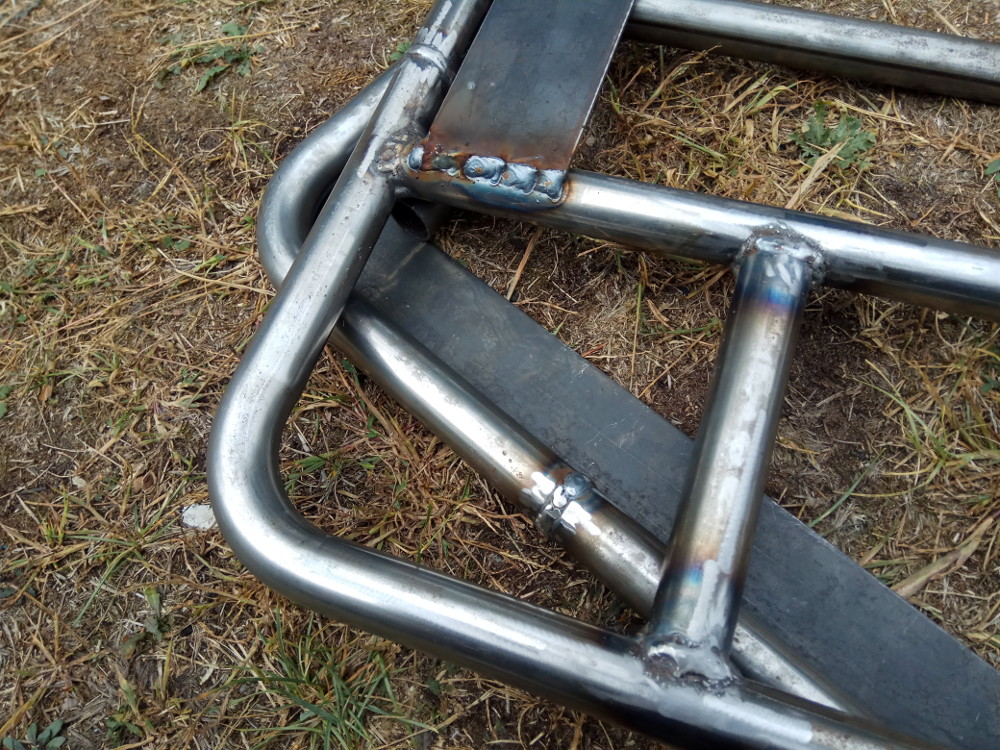

Spawałem wózek do spawarki.

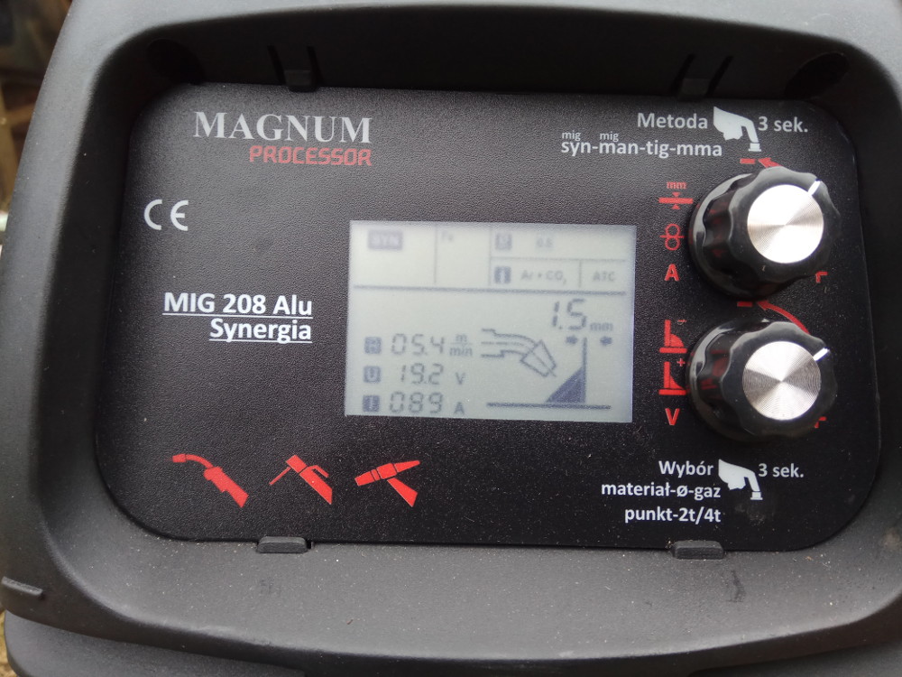

Ustawienia dla 98% spawów:
Tak wyszło - materiał to rura o grubości 1.5 mm:
Blachy widoczne o grubości 4 mm spawane do rurki ze ścianką 1.5mm:
Obrazek Obrazek
(spawałem przy ustawieniu pod blachę 1.5mm, najpierw robiłem jeziorko na 4 a potem schodziłem na rurkę i cofałem się na 4, młotek nie dał rady zerwać spoiny więc przetop uważam jest wystarczający)

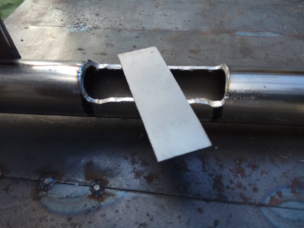

Tutaj trochę zabawy było
ObrazekObrazek

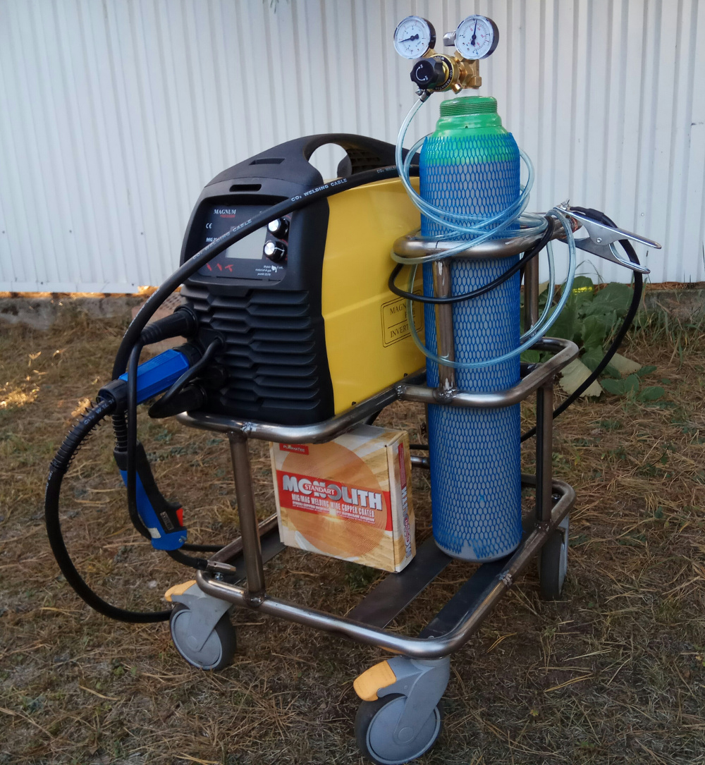

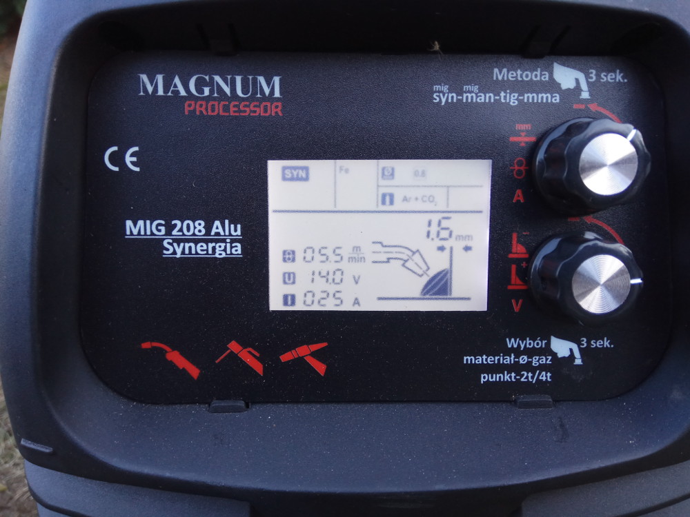

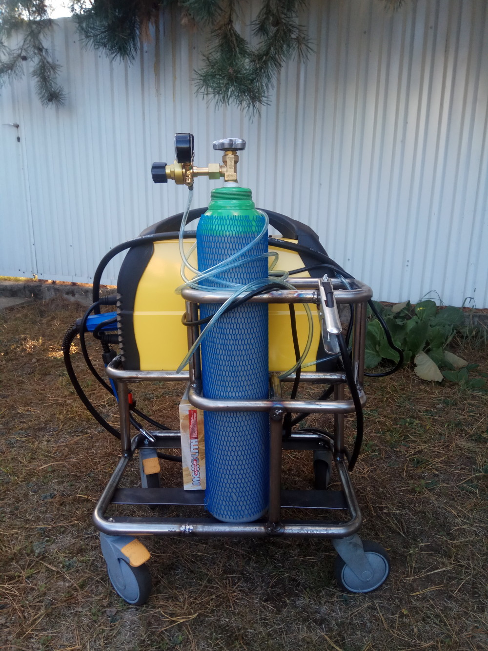

Kilka ostatnich spoin spawałem w tej konfiguracji:
Efekt prawie końcowy:
ObrazekObrazek
Nie żałuję zakupu, bo wiem co chcę pospawać, ustawiam wartości i mogę działać.
Nie zastanawiam się czy parametry dobrałem dobrze czy źle. Od razu zakładam, że jakość spawów jest odzwierciedleniem moich umiejętności i tylko nad tym pracuje, a nie kombinuje z ustawieniami.
Skoro mi jako osobie bez doświadczenia udało się zalać dość spore dziury mogę stwierdzić, że synergia działa.
Po kliku dniach użytkowania mogę polecić spawarkę dla tych co chcą zacząć spawać, a nie mają doświadczenia - oczywiście to moja subiektywna ocena.

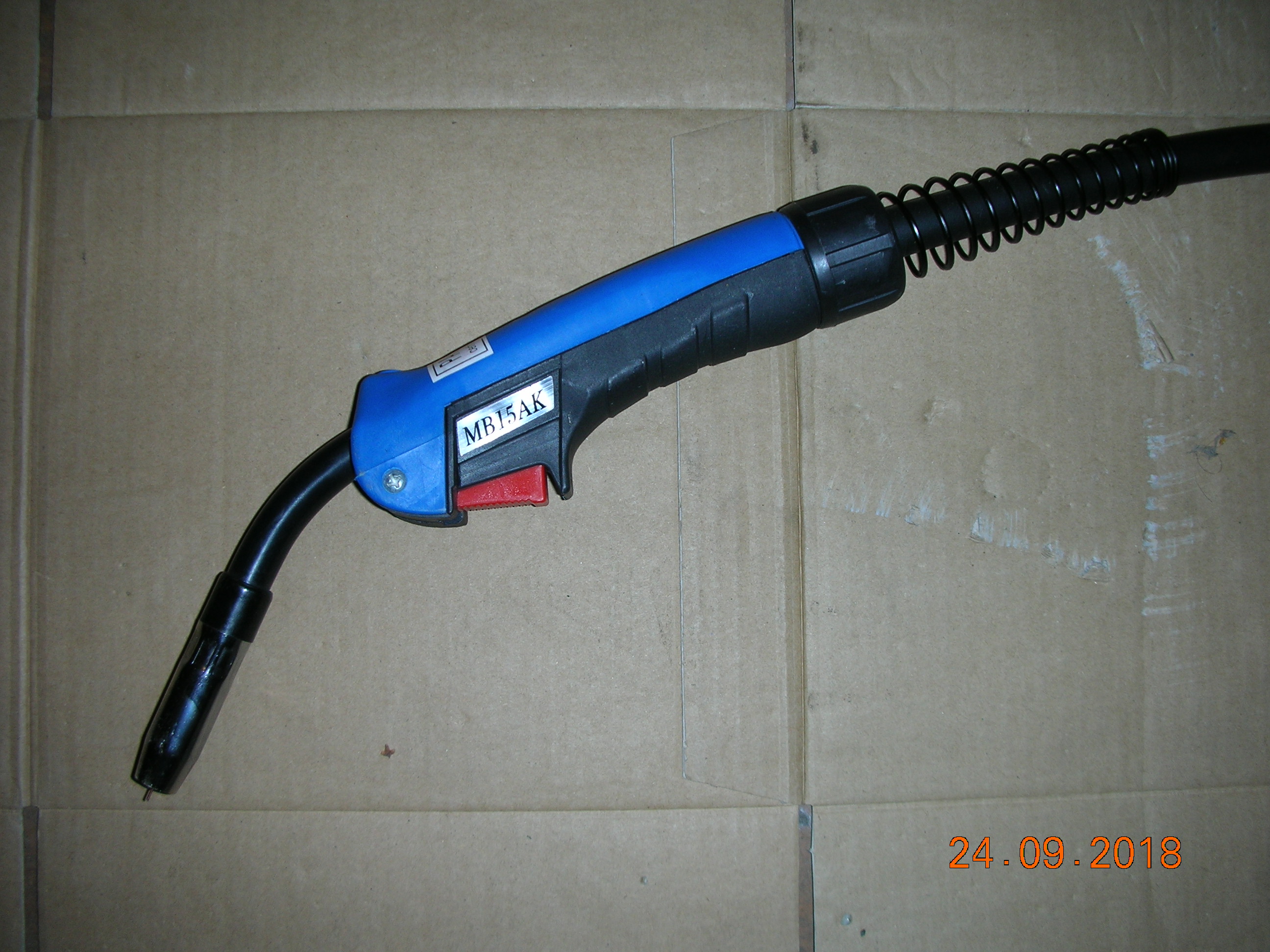

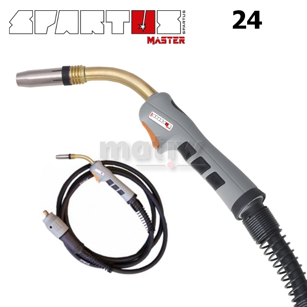

Jeżeli chodzi o sam uchwyt MIG/MAG to przeszkadza mi to, że połączony jest na sztywno z przewodem przez co obrót uchwytu względem osi przewodu jest utrudniony (przewód skręca się i sprężynuje) - przydałoby się połączenie obrotowe co ułatwiłoby manewrowanie uchwytem.
Nawet nie wiem czy takie obrotowe występują w ogóle.

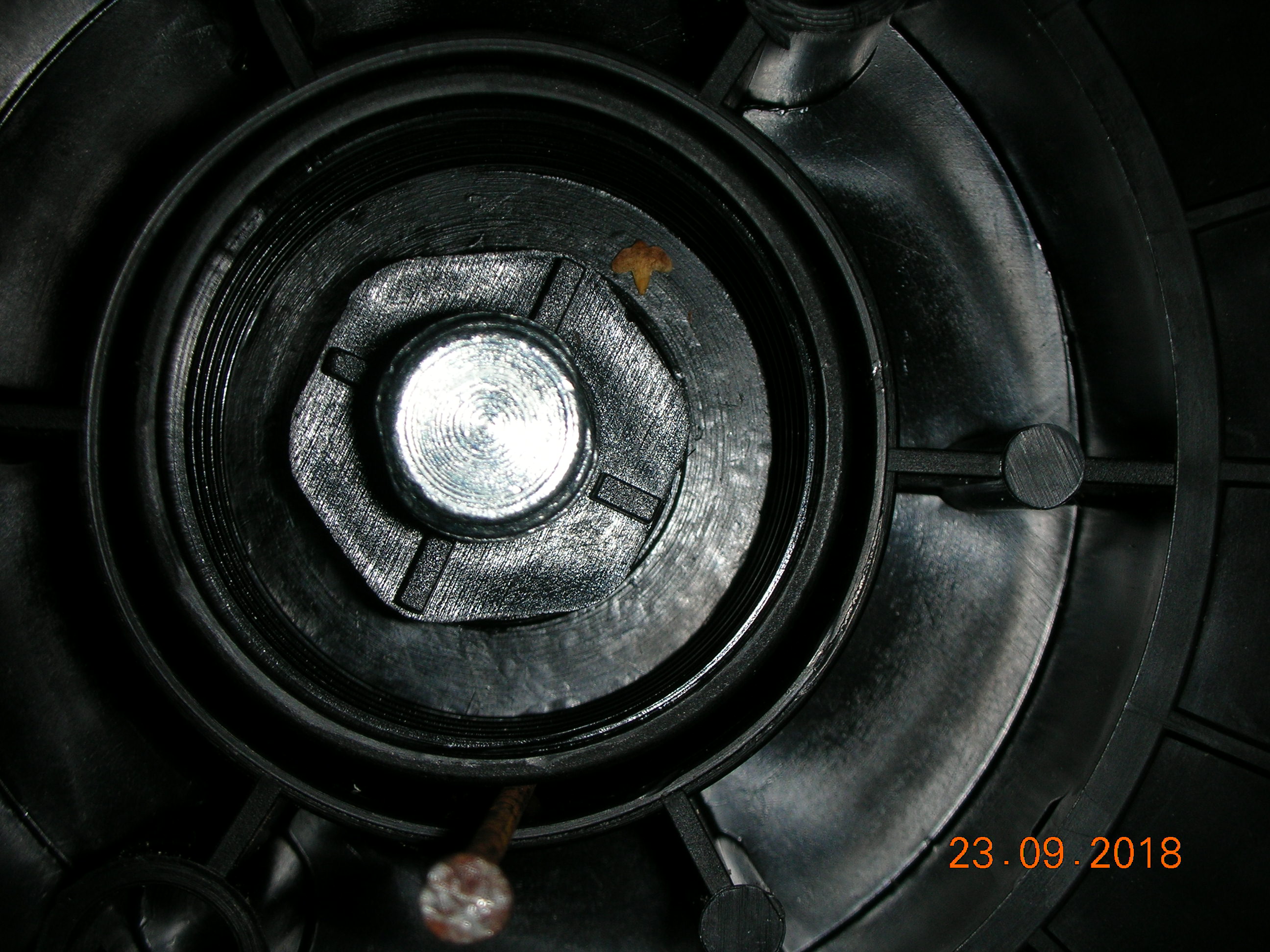

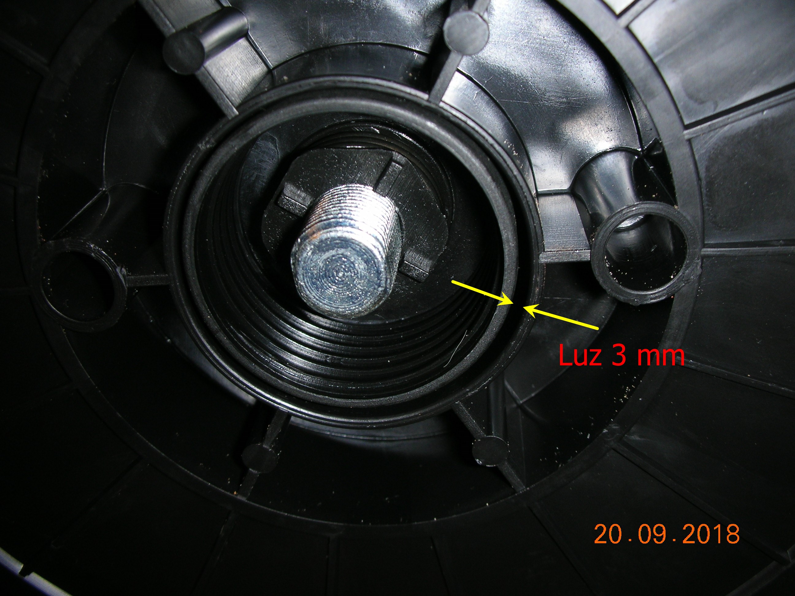

U mnie szpula drutu jest bardzo luźno osadzona na trzpieniu - nie wiem czy trzpień migomatu ma za małą średnicę czy też szpula drutu za duży otwór (kupiłem drut firmy Tysweld Germany). Luz jest za duży co widać na zdjęciu.
Moim zdaniem luz jest ok. W sensie lepszy luz niż gdyby miało nie pasować, a znaczenia nie ma to żadnego, bo napęd jest poprzez trzpień odsunięty od osi obrotu. Nie przyglądałem się u mnie, ale na Twoim zdjęciu luz jest wszędzie taki sam, więc szpula jest wycentrowana, co oznacza, że ktoś to tak zaprojektował i chyba dość skutecznie, tym bardziej, że nie masz przykręconej nakrętki zabezpieczającej. Tak mi się wydaje.
Pisałeś też o braku możliwości założenia szpuli 1kg. Wydaje mi się, że należałoby sprawdzić, czy nie można zdemontować części z tworzywa, po to by założyć szpuli z otworem fi16 bezpośrednio na śrubę. W specyfikacji urządzenia podają możliwość wykorzystania mniejszych szpuli. To moje domysły z tym demontażem.
Też nie wiem - taki mi przyszedł pomysł gdy zauważyłem, że trochę trudno operuje się uchwytem MIG/MAG podczas pierwszych moich prób spawania. Ale jak taki uchwyt znajdę to napiszę. Na pewno są takie, w których można skręcać "fajkę" (część roboczą z osłonką gazu) ale nie o taki mi chodzi.
Właśnie, że szpula nie jest wycentrowana (plastikowy trzpień na szpulę nie jest stożkowy aby następowało
autocentrowanie szpuli na trzpieniu). Zdjęcie wykonałem bez nakręconej na trzpień nakrętki aby pokazać luz Chyba luz lepiej widać na tym zdjęciu - w szparę wchodzi gwóźdź o średnicy 2 mm - trochę zbyt duży bo wystarczyłby luz 0,5 - 1 mm.
Ale zgadzam się z tobą, że lepiej już gdy jest za luźno niż miałoby być za ciasno. Szukałem czy jest jakaś norma na wymiary szpuli (w tym otworu na trzpień) ale jakoś nie znalazłem.

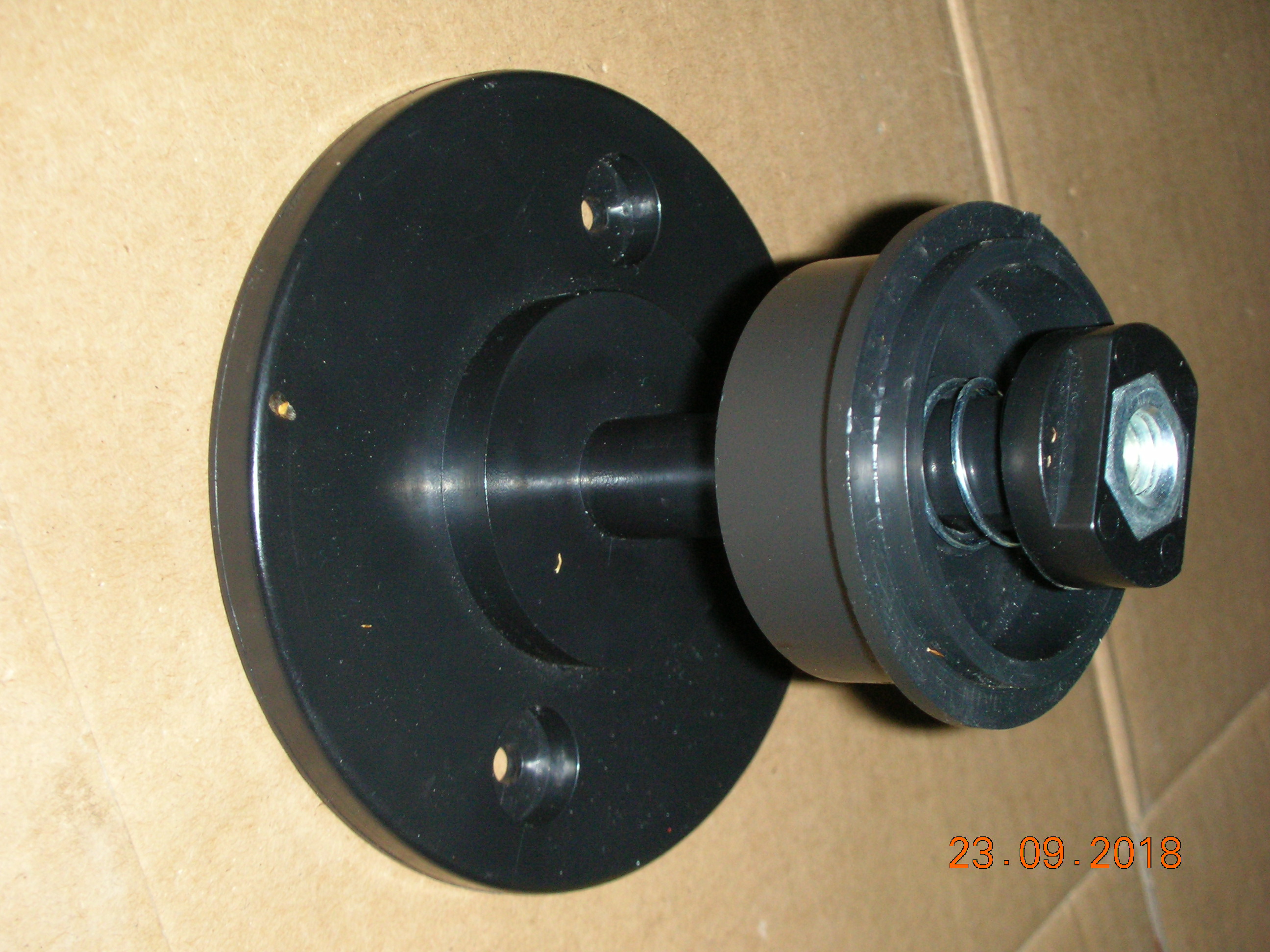

Nie ma możliwości założenia szpuli D 100 mm do tego migomatu. Wiem bo pytałem się o to u dystrybutora
marki Magnum - firmy Spaw s.c. z Krakowa. W specyfikacji urządzenia podaje się, że mogą być instalowane szpule 1 kg, z tym, że nie wyjaśnia się, że ten 1 kg drutu musi być nawinięty na szpulę o średnicy D 200 mm. Trudno znaleźć szpule D 200 mm z nawiniętym drutem o masie 1 kg a jeżeli już to drut nawinięty na takiej szpuli jest dużo droższy w przeliczeniu na kilogram.

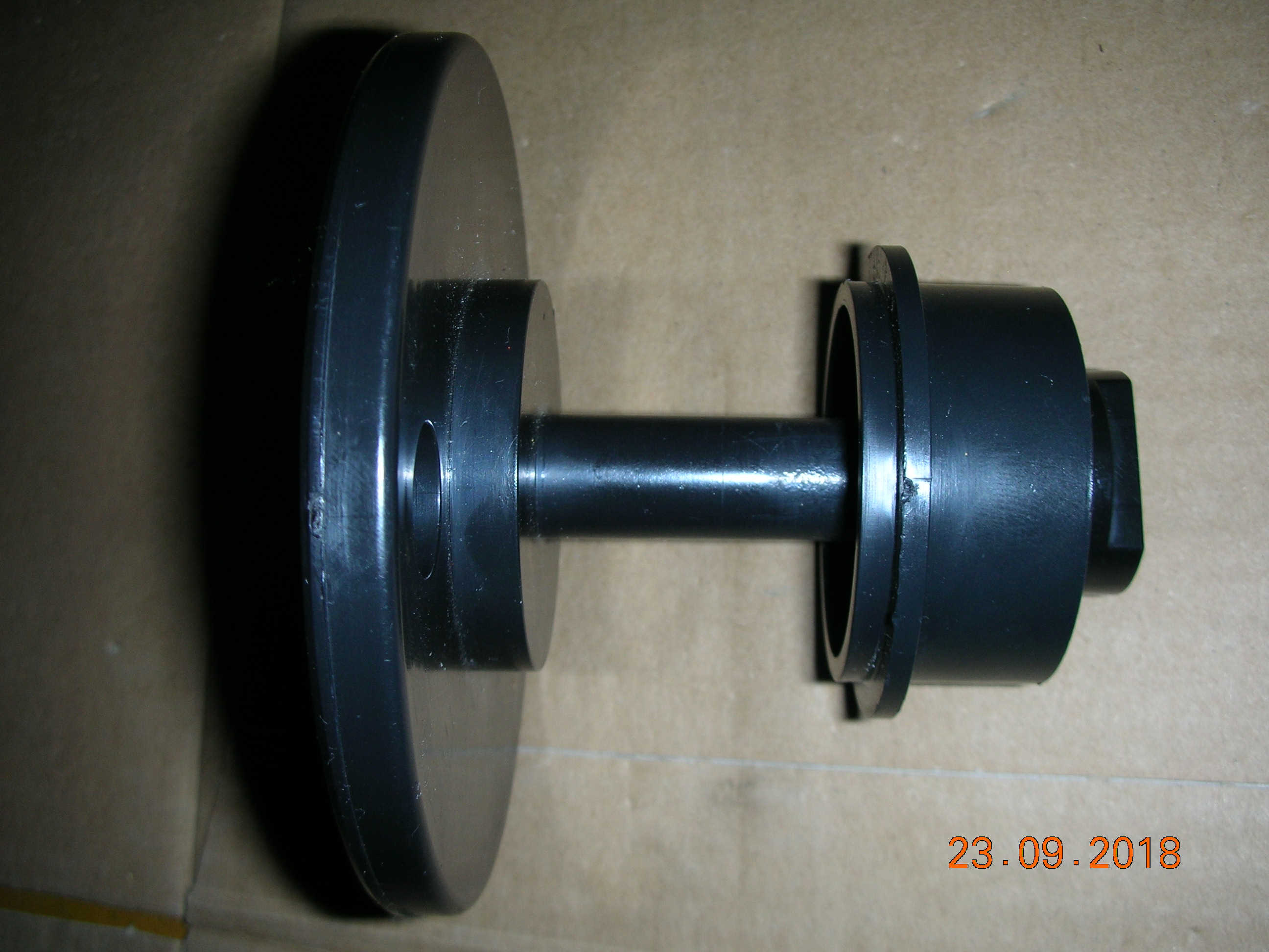

Być może da się zamocować szpulę D 100 mm (1kg, z otworem na trzpień 16 mm) na metalową śrubę M 16 trzpienia migomatu ale nie wydaje mi się żeby to było dobre rozwiązanie (obrót szpuli na trzpieniu gwintowanym). Jak sprawdzę czy w ogóle da się zamocować szpulę D 100 mm na tym gwintowanym trzpieniu to dam znać.
Póki co to zakupiłem trzpień uniwersalny na szpulę D 100 mm i szpulę D 200 mm. Pozostaje kwestia znalezienia miejsca do jego zamocowania w migomacie bez ingerencji w konstrukcję półautomatu. Szpula D 200 mm wchodzi na trzpień (średnica pierwsza trzpienia uniwersalnego 51 mm) luźno, natomiast szpula D 100 mm wchodzi na trzpień (średnica druga trzpienia uniwersalnego 16 mm) niestety trochę ciasno.
Widok ogólny trzpienia uniwersalnego na szpule D 100 mm i szpule D 200 mm
Trzpień uniwersalny z założoną szpulą D 100 mm
Trzpień uniwersalny przygotowany do założenia szpuli D 200 mm (nie miałem wolnej szpuli aby ją założyć)
Dobra robota. Wózek mi się podoba - jest funkcjonalny - na pokładzie migomat i dwie butle przy tym na dużych zwrotnych kółkach. Spoiny jak dla mnie też wyglądają dobrze. Rozumiem, że nie było potrzeby ręcznego korygowania parametrów spawania czy innych problemów ze spawaniem.
Czyli migomat i synergia zdała egzamin. Zobaczymy jak będzie mi szło - dopiero zaczynam naukę spawania.
Wydaje mi się, że ten na przykład uchwyt jest taki o jakim myślałem.
Na stronie sprzedawcy znalazłem taki opis:
UCHWYT SPAWALNICZY MIG/MAG SPARTUS MASTER 240 (MB24)
Uchwyt spawalniczy SPARTUS 240 (MB 24) to wysokiej jakości niezawodny i trwały uchwyt chłodzony gazem z przyłączem typu Euro. Przeznaczony jest do spawania ręcznego metodą MIG/MAG. Może być stosowany w większości urządzeń MIG/MAG wyposażonych w przyłącze Euro.
Uchwyt SPARTUS serii MASTER charakteryzują się:
- ergonomiczną rękojeścią i wtykiem euro, które zakończone są przegubami kulowymi oraz sprężynami stabilizującymi zapobiegającymi załamywaniu się przewodów,
- wysokim cyklem pracy - czasem jaki uchwyt może przepracować, nieprzerwanie, pod zadanym obciążeniem. Cykl pracy wyznacza się w procentach dla 10 minutowego przedziału czasowego,
- wysoką jakością wykonania.
PARAMETRY
- długość: 3 m
- obciążalność prądowa w cyklu pracy 60%: 250 A
- zakres średnic drutu elektrodowego: 0,8 – 1,2 mm
- natężenie przepływu gazu ochronnego: 7 – 20 l/min
- rodzaj chłodzenia: gazem osłonowym
- seria: MASTER 240
- producent: SPARTUS
Myślę, że ten właśnie przegub kulowy przy uchwycie zapewnia nieskrepowane operowanie uchwytem.
Uchwyt ten - typ MB 24 jest inny niż w Mig 208 Alu, który posiada uchwyt typ MB 15 AK i nie wiem czy by pasował (nie wiem czym różnią się uchwyty MB 15 AK i MB 24 między sobą).
Dobrze byłoby aby ktoś się wypowiedział kto używa takiego uchwytu z przegubem lub zna się na uchwytach.
Aby można było dokonywać porównań tych uchwytów zamieszczam także zdjęcie uchwytu MB 15 AK

Wydedukowałem po opisach, że:
MB15 uchwyty o maksymalnym prądzie około 150A, średnice drutu 0.6-1.0
MB24 uchwyty o maksymalnym prądzie około 250A i średnice drutu 0.8-1.2
Ten z przegubem kulowym może nie mieć pełnego obrotu.
Sprawdź ten:
SPARTUS MASTER 150R OBROTOWY MB15
ten ma pełne 360'
I tak na logikę, skoro jest złącze euro to musi pasować.)
Taki uchwyt bardzo fajny, ale abym rozważał konieczność zakupu mając uchwyt, to jeśli miałbym spawać połączenia rurowe bez wykorzystania obrotnika.
Jeśli wcześniej nie spawałeś to może cię wkurza sztywność połączenia uchwytu ze spawarką, ale wydaje mi się, że szybko przywykniesz tym bardziej, że chcesz spawać blachy. Zamiast tego 360' wolałbym dokupić argon i inne bajery, albo uchwyt do TIG LIFT, ale to taka moja dygresja.)
I napisz jak wrażenia po kolejnych bitwach ze sprzętem .)
