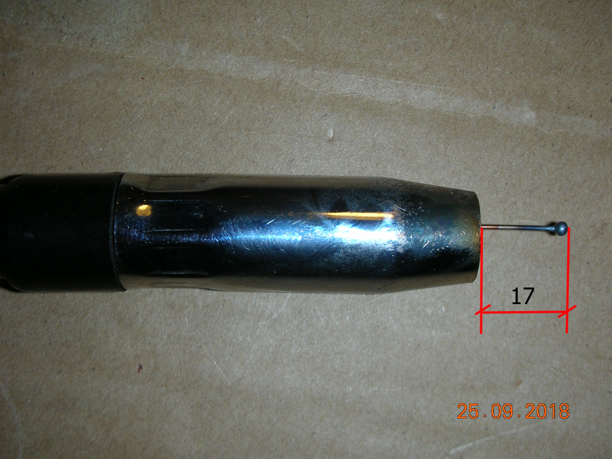

Martwi mnie to, że w dalszym ciągu nie mogę uporać się z nadmiernie wystającym drutem (ok 20 - 30 mm) po każdym zakończeniu spawania.

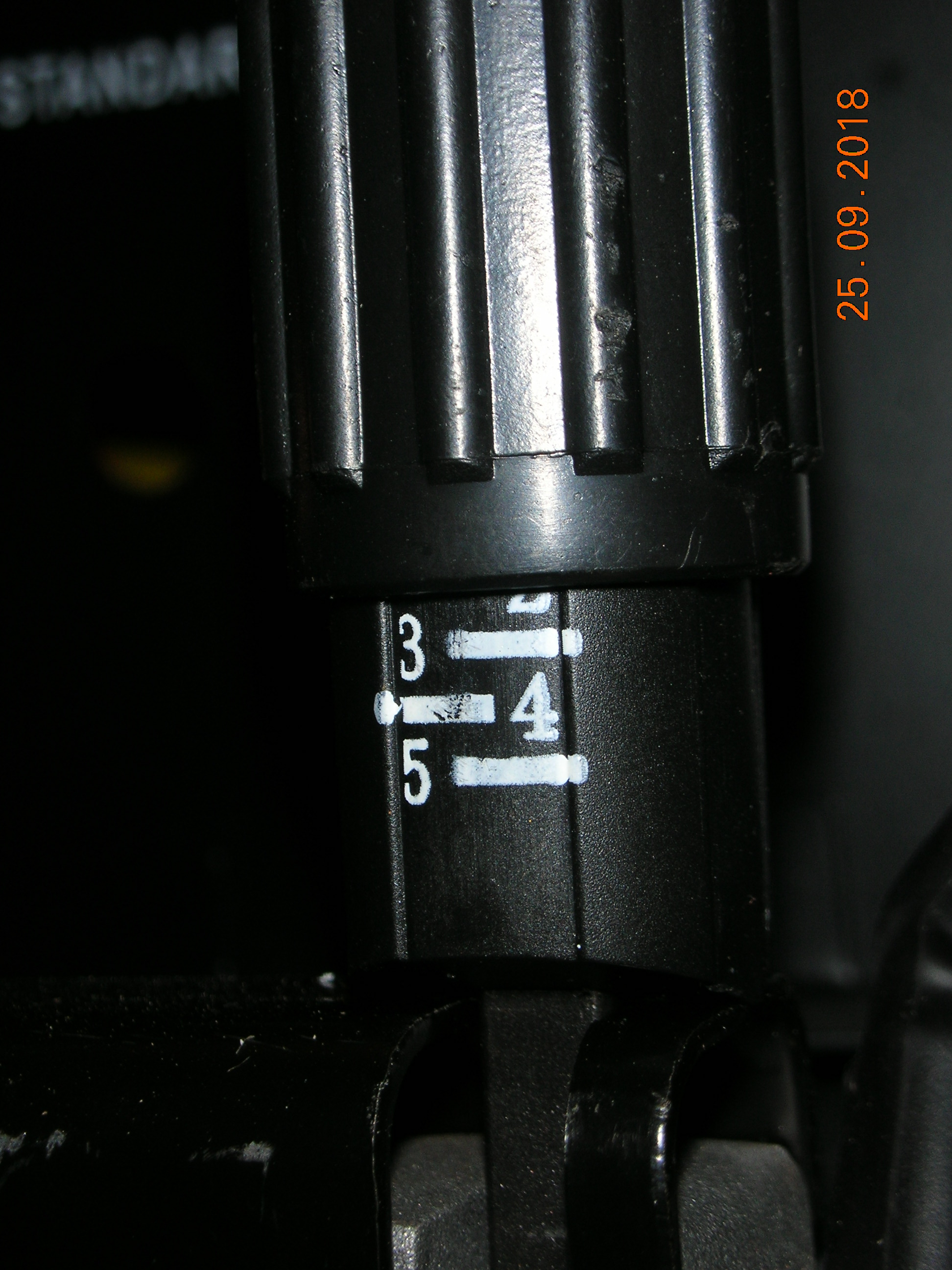

Możesz też spróbować zwiększyć docisk na podajniku. Może się nie zatrzymuje drut na rolkach. Dziwna sprawa w sumie.

Docisku rolek ustawionego fabrycznie nie zmieniałem - wynosi 2 na skali pokrętła docisku podajnika - jak na zdjęciu.

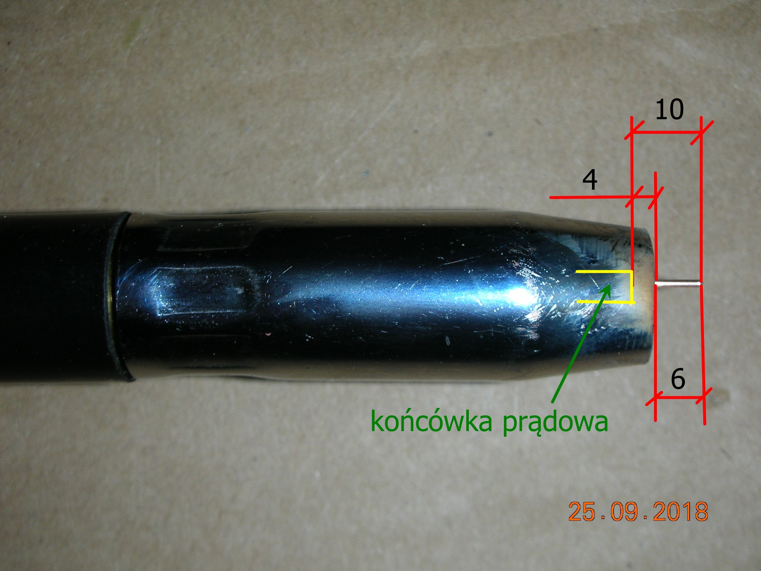

Dziś dalej ćwiczyłem spawanie blach 0,8 mm przy przez cały czas ustawionym maksymalnym czasie upalania drutu 200 ms i problem nadmiernego wystawania drutu z uchwytu nie ustąpił. Wygląda to tak.
Przed spawaniem (drut wysuwam ok 5 mm poza dyszę osłony gazowej abym widzial drut w trakcie spawania)
Po spawaniu (wykonana spoina czołowa długości 80 mm). Uwzględniając bezwładność podajnika wysuniecie drutu poza dyszę osłony gazowej nie powinno być większe niż 11 mm (6 mm +5 mm). Jak widać na zdjęciu jest większe i wynosi 17 mm.

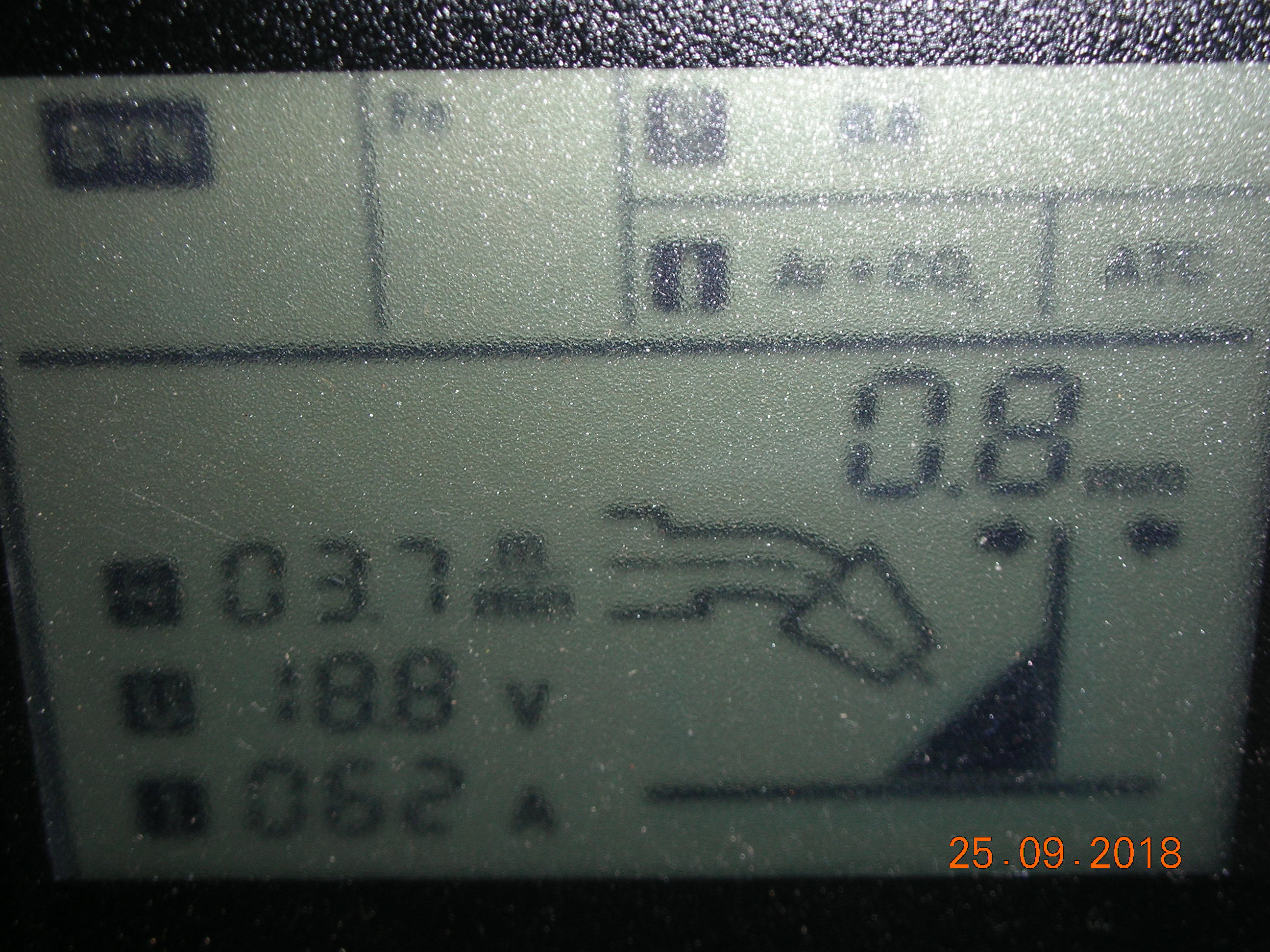

Parametry spawania
Wg serwisu - na co i ty zwracałeś uwagę problem może być spowodowany zbyt szybkim odsunięciem od miejsca spawania palnika po zakończeniu spawania a także utrzymywaniem uchwyty zbyt daleko od spawanych elementów. Prowadząc dyszę osłony gazowej po spawanych materiałach drut upalał się bliżej końcówki prądowej ale występowało wówczas większe ryzyko przepalenia blachy. Podejrzewam, że funkcja upalania drutu nie działa prawidłowo. Polega ona na tym, że po zwolnieniu przycisku w uchwycie zatrzymuje się podajnik ale w dalszym ciągu przez pewien czas pali się łuk i topi (upala) drut. Wydaje mi się, że mogą być dwa powody nieupalania drutu. Pierwszy to zbyt krótki czas upalania. Drugi to może funkcja upalania nie działa w pełni przy spawaniu niskim prądem (spawanie cienkich blach) bo moc łuku jest zbyt słaba by upalić dłuższy odcinek drutu.
Spróbuję sprawdzić tą hipotezę spawając grubsze blachy większym prądem czego jeszcze nie robiłem.
