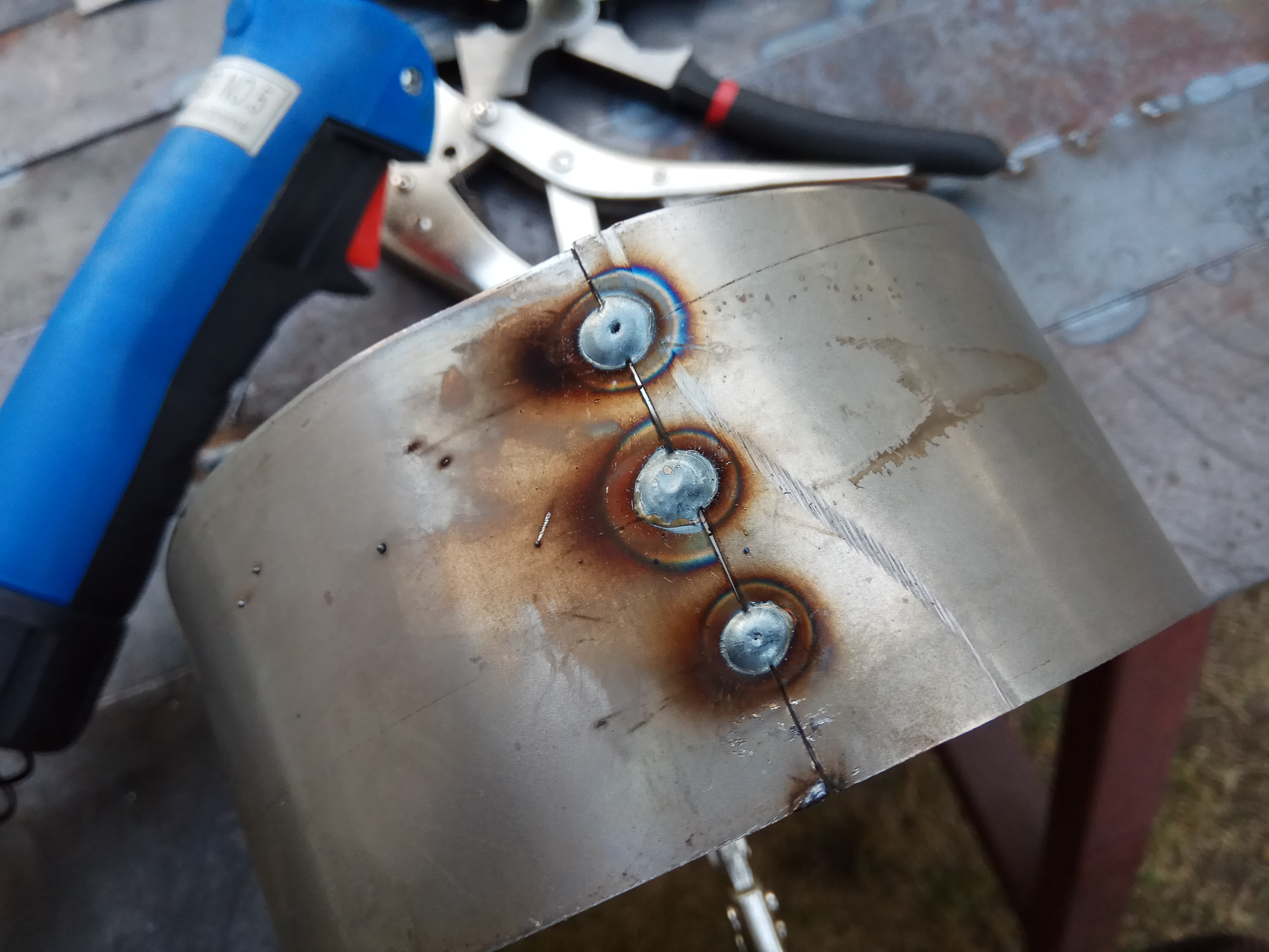

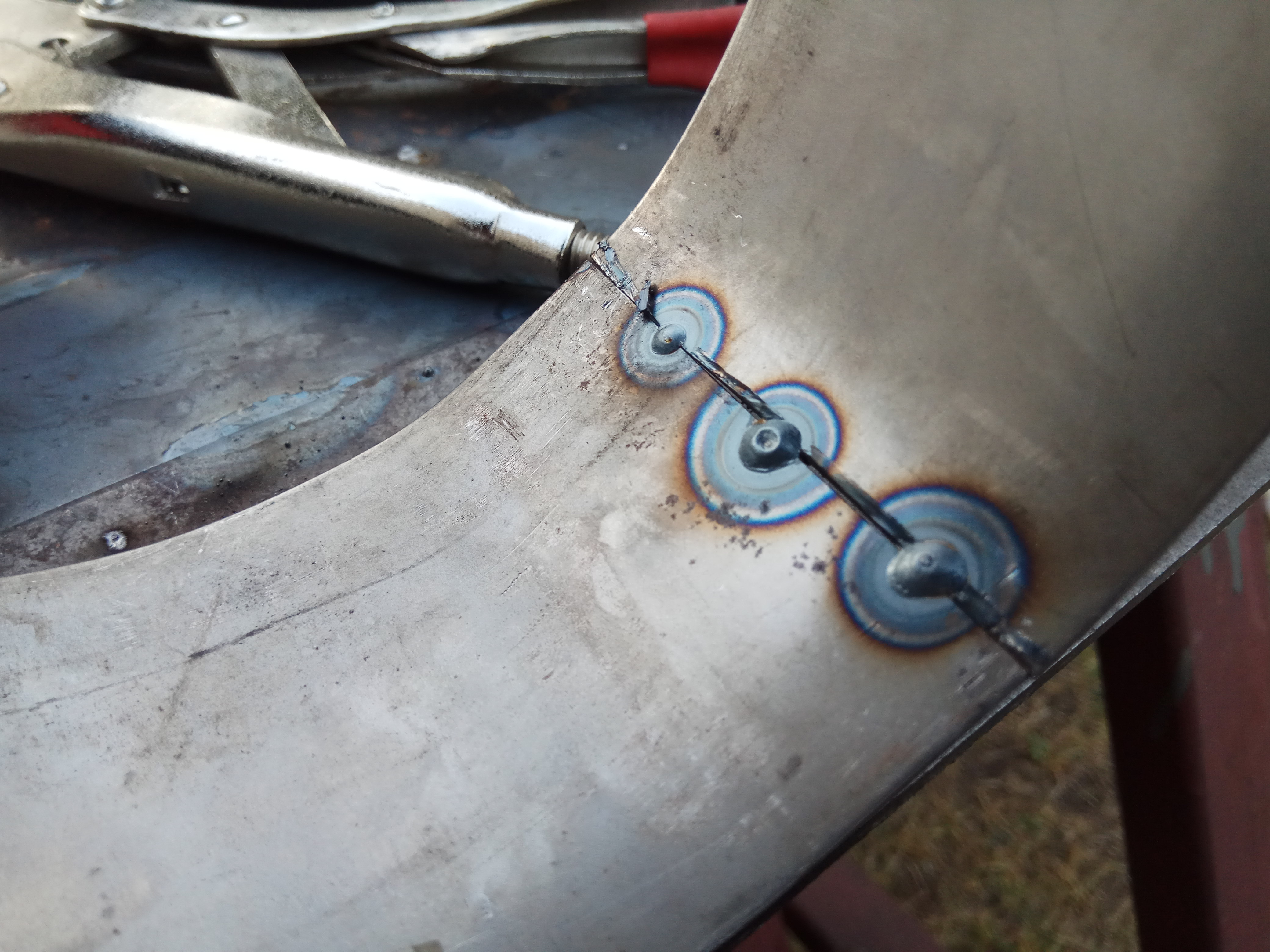

Dziś przesyłka dotarła. Pierwsze uruchomienie za mną.
Obejma do butli z blachy 1,5 mm.
Ustawiłem, wg materiałów i od razu stwierdziłem, że było warto.
Niestety nie zrobiłem więcej zdjęć z późniejszego etapu, choć miałem zamiar.
Ogólnie jestem zadowolony z zakupu i to nawet bardzo. Coś więcej będę mógł powiedzieć po kilku dniach użytkowania, ale synergia to był dobry wybór dla mnie.

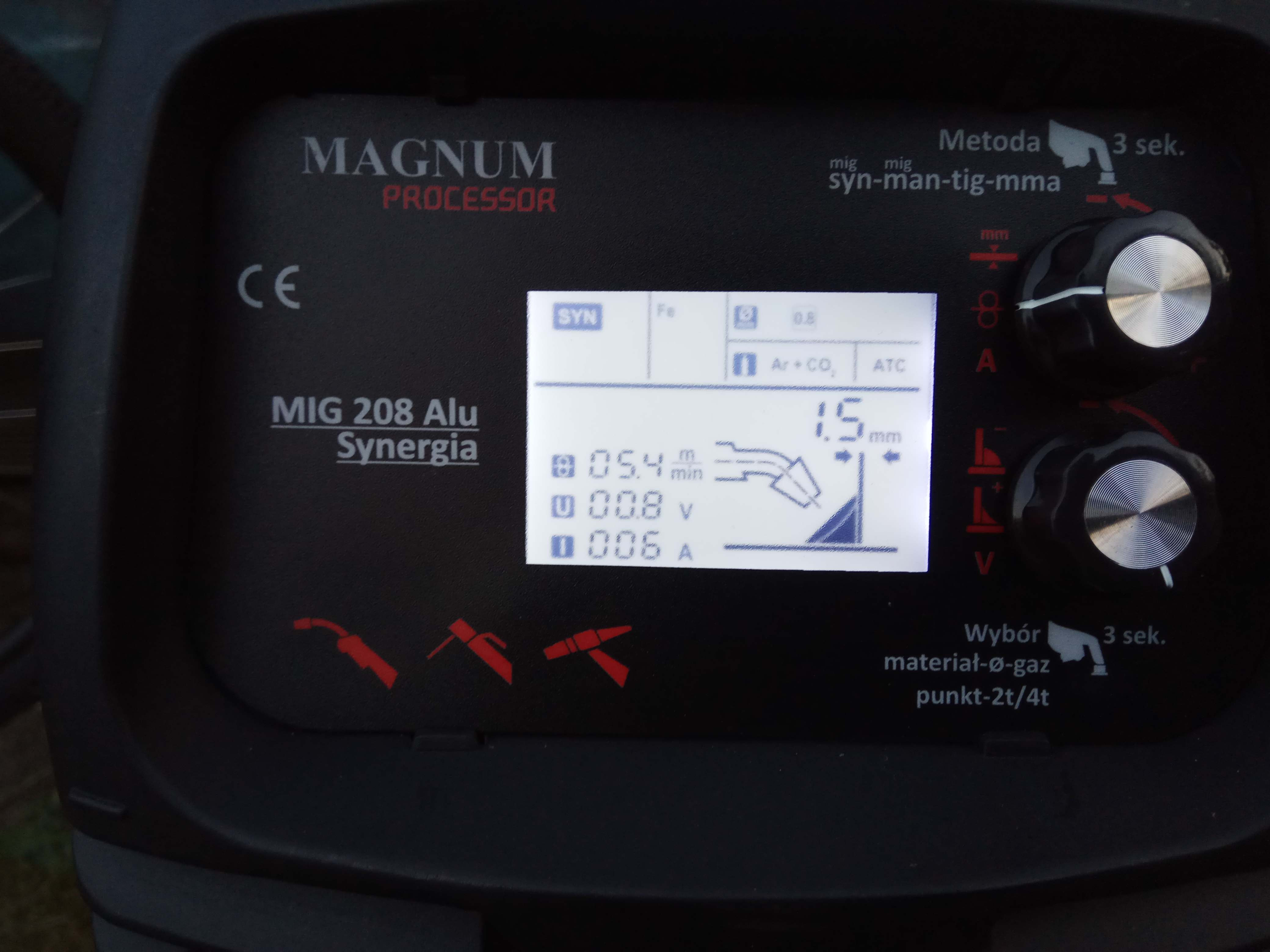

- Słabo widoczne (nieostre) dane wyświetlane na wyświetlaczu

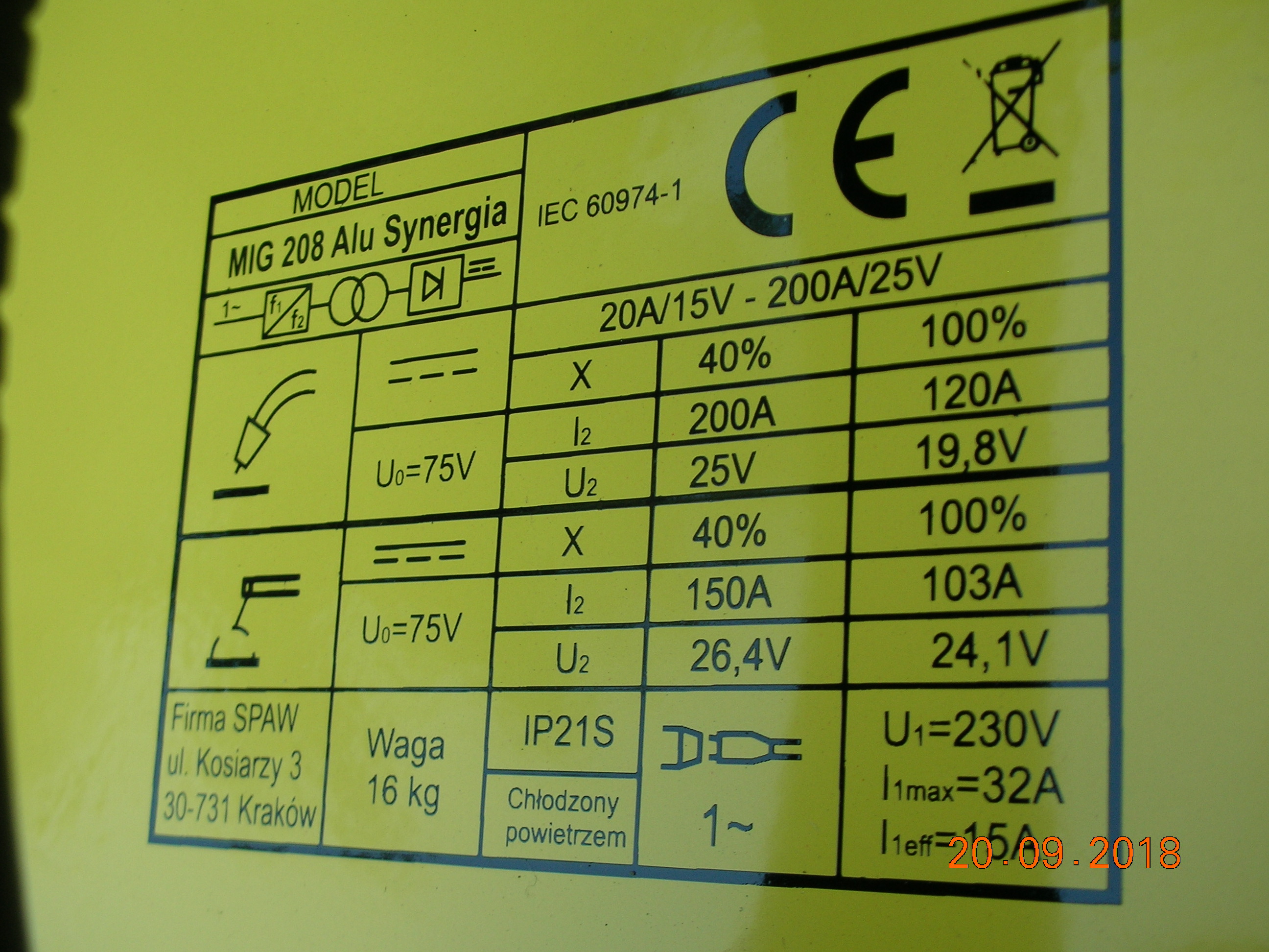

Na obudowie, na górnej ściance pod rękojeścią znajduje się tabelka podająca cykl pracy (obciążalność) urządzenia. Nie sposób tych ważnych danych znaleźć w instrukcji obsługi czy w opisach podawanych przez sprzedawców. W załączeniu zdjęcie tabelki.
Jest spore zamieszanie odnośnie podawanych parametrów.
W tabeli na migomacie podano maksymalny prąd spawania MIG/MAG 200 A przy 40% cyklu pracy (4 minuty pracy, 6 minut przerwy), sprzedawcy oraz na stronie internetowej http://magnum-welding.com/ podają 180 A przy tym cyklu pracy, a instrukcja obsługi wcale nie podaje tych danych.

Wyświetlacz jest rzeczywiście nie ostry. Właściwie nie wyświetlacz, a widok, bo osłona LCD z tworzywa jest matowa, pewnie dlatego by widzieć wszystko w słońcu. To matowa osłona jest temu winna, ale tak, jest słabo wyraźny (rozmazany), mi też od razu się to rzuciło. Już się przyzwyczaiłem i jest ok.

Spodobało mi się, to że po zakończeniu spawania, wyświetlana jest wartość prądu i napięcia spawania.
Podczas spawania nie patrzę na wyświetlacz, więc fajnie, że wiesz jakie były wartości.
