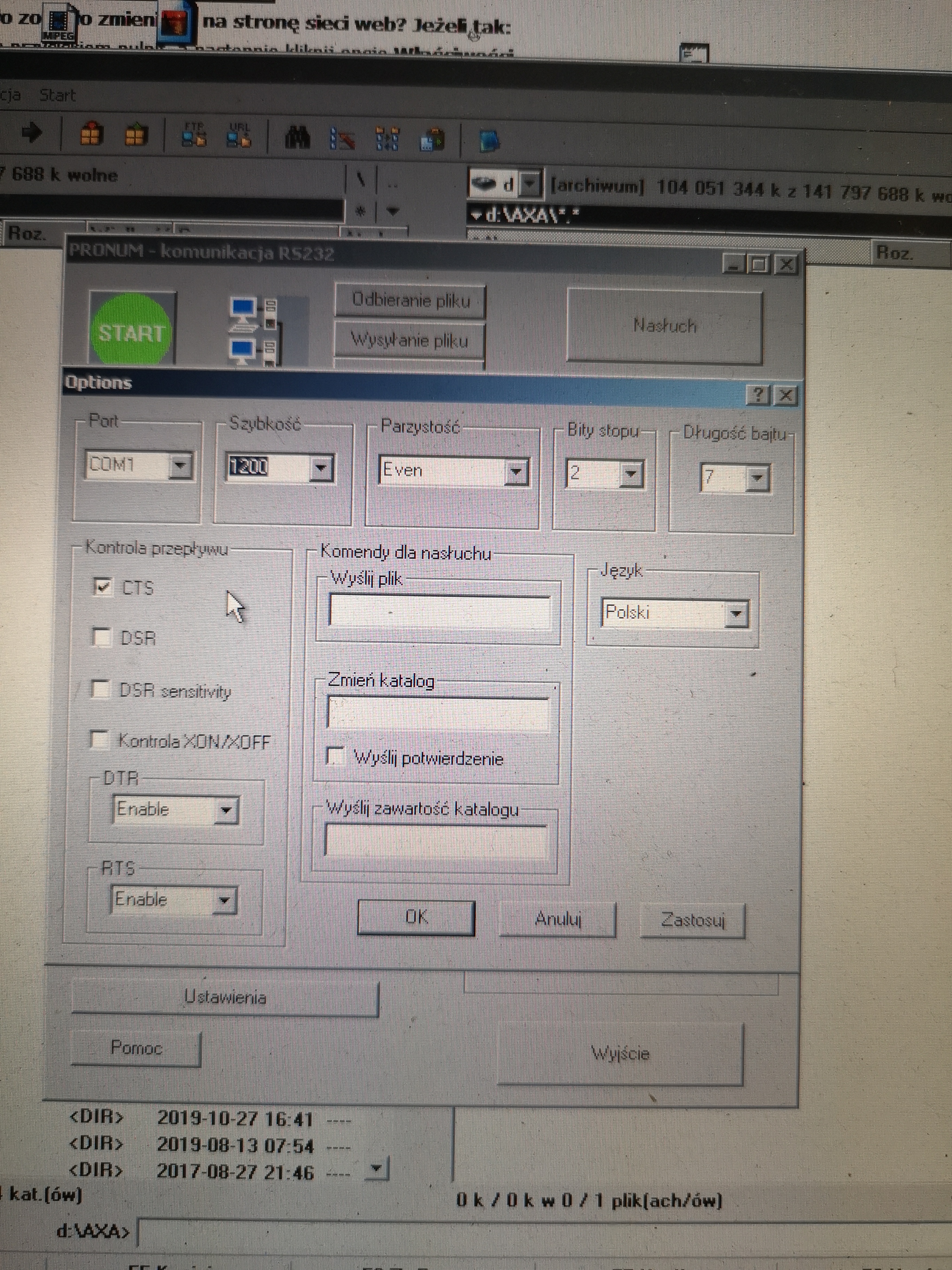

Wbrew pozorom to właśnie Steryd i kolega przed nim udzielił Ci najlepszej odpowiedzi. Wg mnie najlepszy do Maho to Rdwr i darmowy: http://www.pronum.pl/pomoc/RDWR_win.ZIP
Ale będzie każdy inny. Zapomnij o transmisji 2400. Do Maho to maks 1200. Ustaw w danych maszynowych i programie jak na obrazku. Procedura jest taka. Najpierw wchodzisz w Program lub Podprogram. Potem odblokowujesz pamięć. U mnie przycisk Unlock na pulpicie. Ale może też być w menu lub pod kluczykiem na pulpicie. Następnie wciskasz Data In. U mnie też na pulpicie. Wyskoczy napis DataIn. Maszyna jest gotowa do odbioru i czeka. W Rdwr wciskasz Wyślij plik. Otwierasz swój programik i wciskasz duży zielony START. Poszło. I wcale nie musi zakończyć. Ale to nie istotne, bo i tak prześle, o tym dalej. Jaka ma być struktura pliku to już koledzy wyżej napisali. Inaczej poinformuje o błędzie. Koniec pliku też ważny, taki kwadracik po M30. Ale jak go nie będzie to ewentualnie nie zakończy transmisji i tylko ostatniej linijki nie prześle.

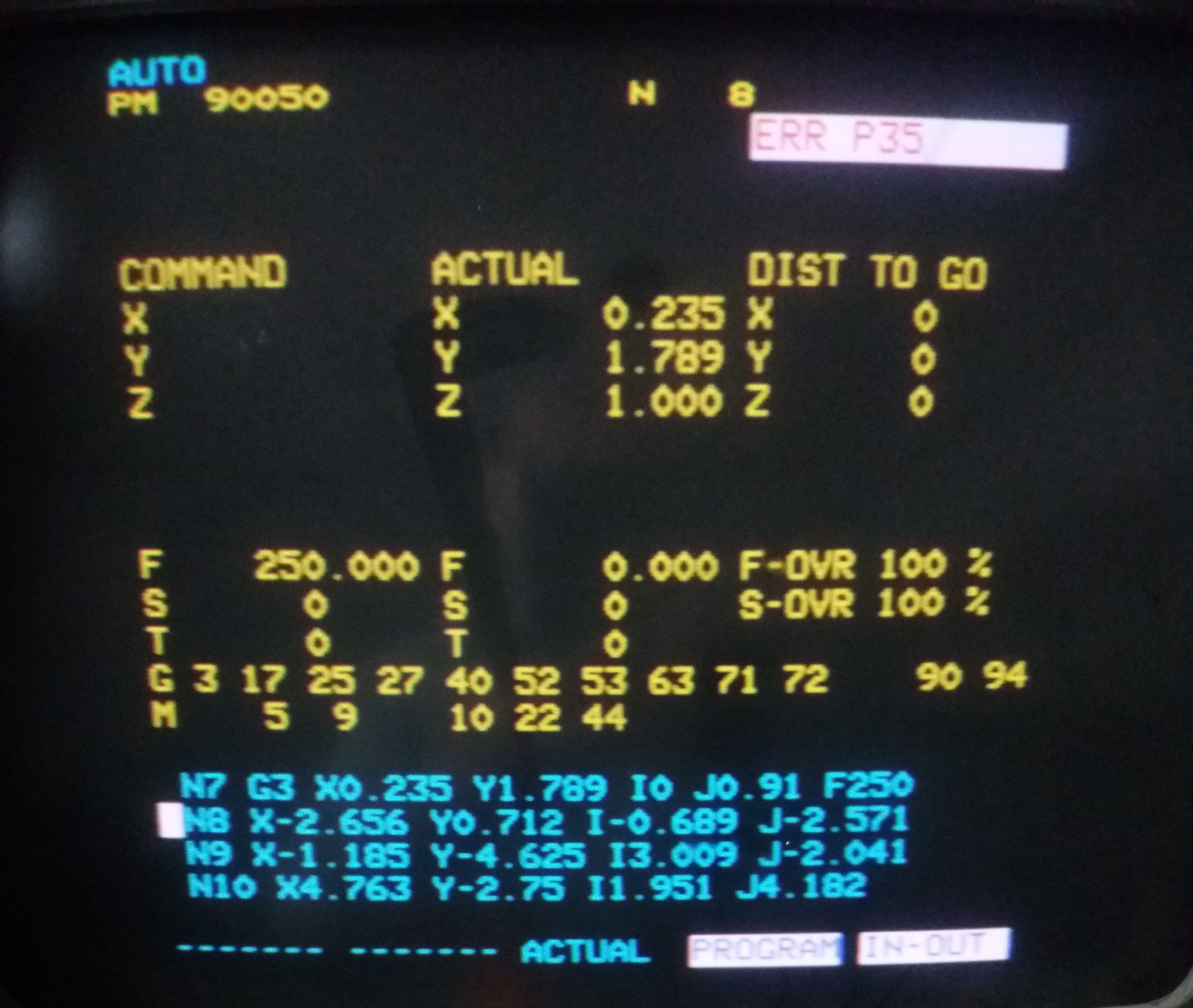

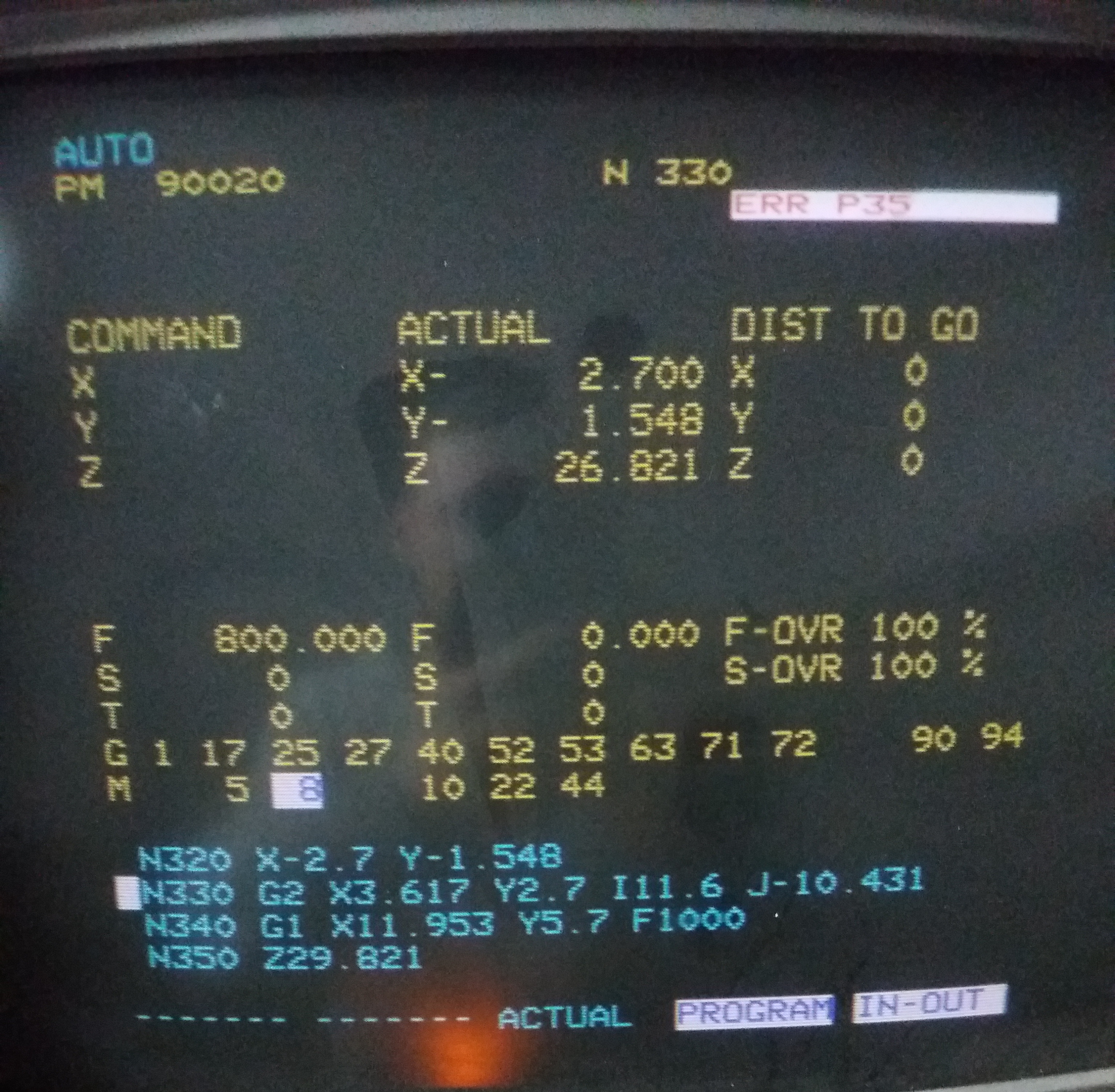

Dzieki za programik, dopiero niedawno odpaliłem i działa
co prawda potrafie tylko wysyłac z kompa do maszyny ale to mi wystarcza zeby przetestowac machine.
Teraz znowu inna gehenna się rozpoczeła z g-kodem
cos juz udalo mi sie wyeliminowac ale nie wiem jak powinna wyglądać składnia z G2/G3
Może ktoś wie dlaczego mi tego nie łyka?

Nie zgadza się położenie punktu docelowego z łukiem wychodzacym z punktu w którym aktualnie znajduje się narzędzie ze srodkiem określonym przez IJ . Najprawdopodobniej kwestia zaokrąglenia lub IJ są definiowane inaczej niż zazwyczaj (absolutnie bądź przyrostowo względem końca). Możesz wrzucić stronę z instrukcji, na ktorej jest G2/G3 opisane?

Steryd
- Posty w temacie: 6
- Posty: 4812
- Lokalizacja: Szczecin
Re: Połączenie z komputerem Maho 1000e
Sam sobie znalazłem. Współrzędne IJK są programowane tak samo jak XYZ. Jeśli współrzędne XYZ, są programowane absolutnie, to IJK też absolutne, jeśli XYZ przyrostowo, to IJK też. Więc większość popstprocesorów w CAMie tego nie ogarnie. Łatwiej będzie zmusić je do definiowania łuków przy pomocy parametru R- promień.
