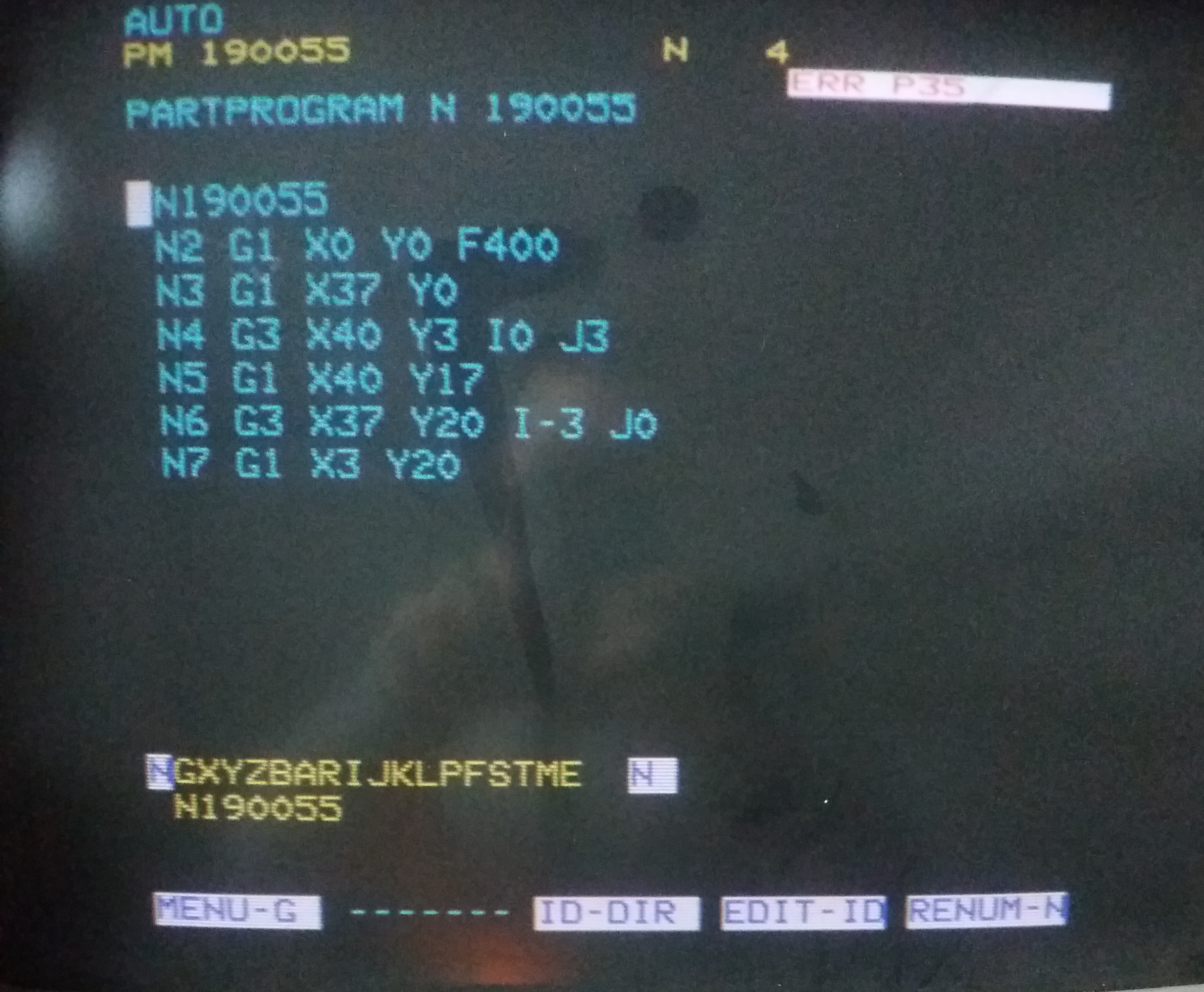

Wygeneruję kod w mach3 wizard i zobaczymy czy to przełkinie tam widziałem ze generowalo R-y
Jeżeli codzi o Cam-a to
nie wiem czy da się to zmienić w postbuilderze, żeby łuki generowało na R-ach
Docelowo chcę wyfrezować otwór pasowany na poczet pomiarów, chcę sprawdzić czy liniały + luzy na śrybach mają jakikolwiek sens

Da sie, tylko jest problem z łukami 180 stopni. Zaokrąglenia nie są najmocniejszą stroną komputerów i postprocesor będzie mocno walczył z zapisem z R.
Co do otworu- latwiej bedzie go wykonać przez łączenie odcinkowe. Jak dasz odcinki poniżej 5% promieniato dopiero przy duzych otworach będzie nieidealnie, ale w H7 spokojnie się zmieści. Zwłaszcza na liniałach.

Zrobiłem to na erach i działa
natomiast XYIJ wywala bład
Tak sobie mysle czy tu w maszynowych nie trzeba czasem cos zwiekszyc jakies tolerancje albo cos

Najpierw sprawdź, czy jak zaprogramujesz zgodnie z instrukcją błąd dalej wystąpi. W zasadzie w większości wypadków wystarczy zamienić współrzędne IJ na absolutne. CAM rzadko wypluwa XYZ jako rzerostowe, więc tu nie powinien się za czesto zdarzać problem.
