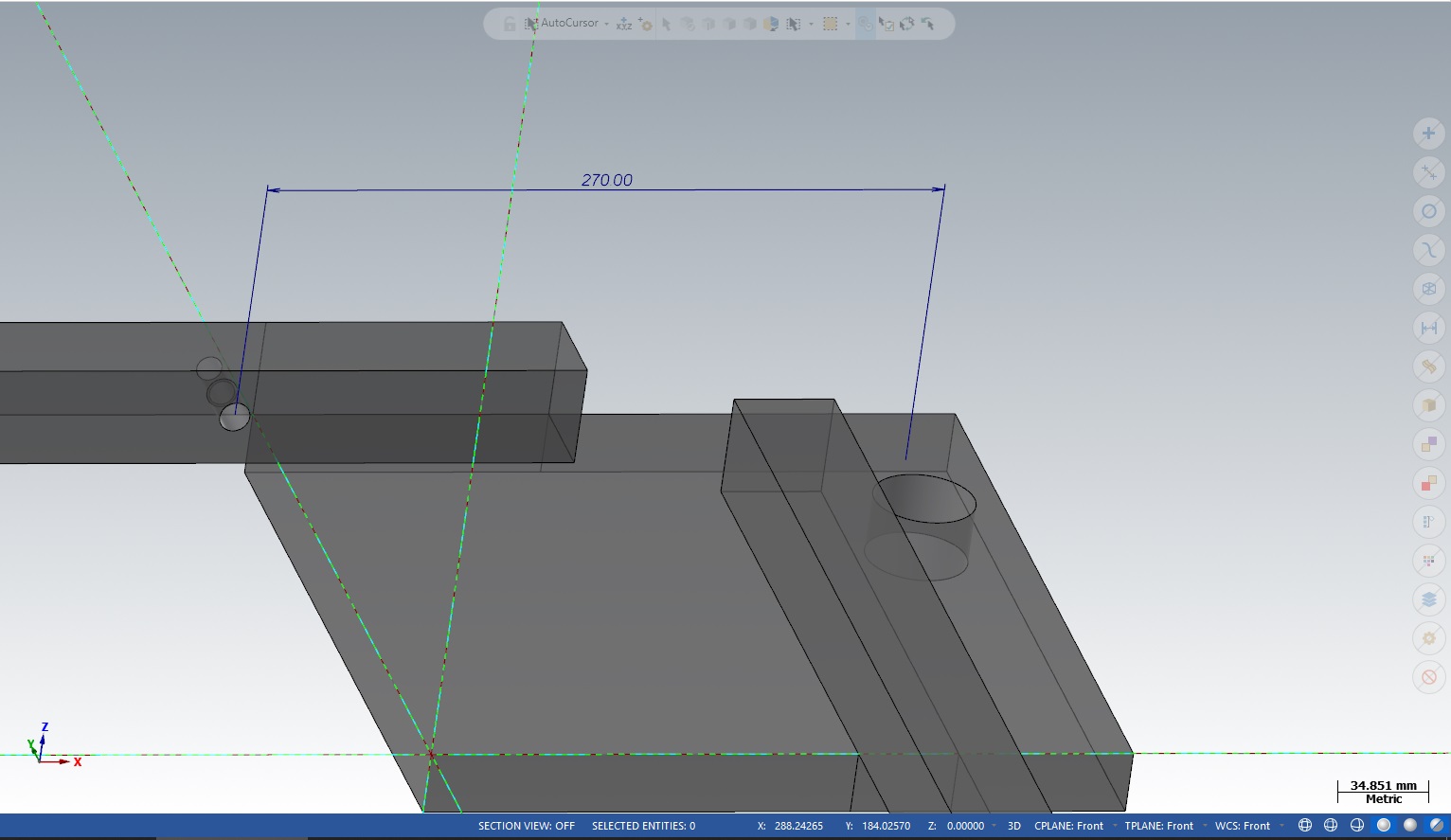

Jest w nich o pogłębiaczach wstecznych i takowy by mi się przydał tylko że jest kilka wytycznych.
Otwór przelotowy docelowo 10H7, otwór po pogłębieniu 12+-0,5 na 20 mm głębokie, grubość materiału 40 +-0,1 (chociaż tutaj to można skorygować narzędzie), materiał to aluminium.
Poszukałem trochę i o ile można znaleźć różnego rodzaje pogłębiacze to o konkretnych wymaganiach brak, lub nie potrafię wyszukać.
I pytanie do was czy może znacie firmę która sprzedaje takie cuda i nie może to być Ali, cena nie gra roli.

Cris992 pisze:Zakładam, że potrzebujesz tego pogłębiacza na frezarkę manualną
Nie nie, chodzi o CNC.
Na manualnej było robione na manualnej, ale ostatnio 1/5 sztuk idzie do kosza bo wymiarów nie trzyma.
Chodzi o wymiar 270 który jest między otworami i on musi się mieścić w +-0.05 mm.
Z telefonem do Garanta to dzisiaj był wykonany i mają się zorientować ile by takie coś kosztowało, bo ten z katalogu to najmniejszy dostępny to 15 mm, tak że trochę wykracza poza tolerancję.

Nie możesz wstępnego otworu zrobić przed łączeniem dwóch elementów a później się na nim bazować?
Arias2
Posty: 566
Rejestracja: 29 lip 2007, 10:49
Lokalizacja: wieluń-eslov
Re: Pogłębiacz wsteczny.
Post napisał: Arias2 » 20 wrz 2022, 17:16
To jest jednolite robione z jednego kawałka aluminium, tam nawet opcja spawania nie wchodzi w grę.
Kontrola u klienta jest tak szczegółowa że jak jest pogłębienie pod łeb śruby i na rysunku nie ma zaokrąglenia to ma być bez zaokrąglenia. Wiem dziwne i nie logiczne ale tak jest.
Jak byś był ciekawy jak to wygląda to akurat to robię to mogę cyknąć kilka fotek,
A co do pogłębiacza to temat rozwiązany bo zakład gdzie ostrzymy frezy i inne głupoty zrobi nam takie coś ze starych długich frezów.
