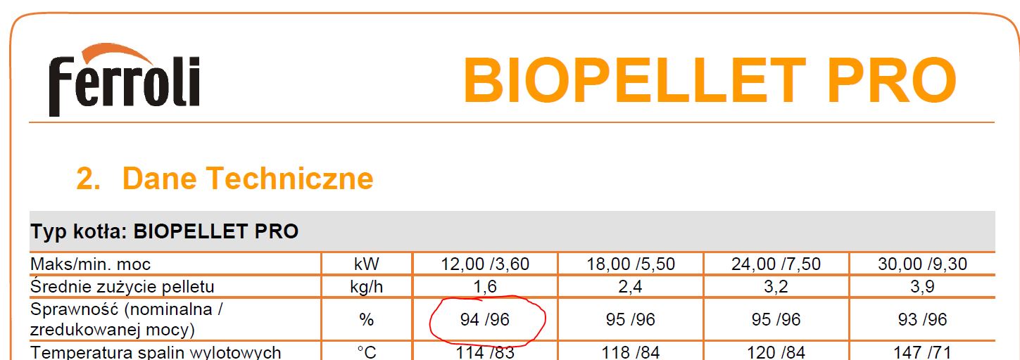

Post napisał: kamar » 22 lis 2021, 19:08
senio pisze: ↑
22 lis 2021, 10:21
. Warunek, że poprowadzisz kocioł
na tej 85% sprawności. Każde złe ustawienie czyli to o czym wcześniej napisałem
pochłonie dodatkowe ilości.
Chyba nie powinno to być ekstremalnym wyzwaniem :)

Post napisał: senio » 22 lis 2021, 19:29
To co podaje producent dotyczy pracy rozgrzanego palnika pracującego z optymalnymi parametrami. Nie są brane pod uwagę czasy rozgrzewania i dochodzenia do tych optymalnych parametrów. Te drobne niuanse obniżają sprawność. Gdybyś zastosował bufor 500 czy 1000 litrów i nie prowadził palnika pracą modulowaną, wtedy zbliżysz się do tych parametrów które podaje producent. Czyli odpał, dojście do optymalnej pracy, i praca przez x godzin, a po tym długa pauza i korzystanie z magazynu energii. Jeśli będzie pracował tylko z układem w trybie dwustanu do dogrzewania, deklarowanej sprawności nigdy nie osiągnie. Oczywiście i tak będzie duuuużo taniej, bo nawet gdyby tona pelletu kosztowała Ciebie 1000pln, a 1kg pelletu odda 4Kwh to i tak masz 0.25pln za KWh, a nie jak naliczyli monopoliści od gazu po 0.38 netto.
