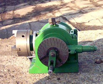

chcialbym wykorzystac podzielnice (jak na zdjeciu) jako 4 os obrotowa. Nie mialem nigdy z tym czyms do czynienia i zastanawia mnie gdzie mam podlaczyc silnik aby sie ladnie krecilo. Czy do tego wystajacego po prawej?

Tak, do tego czegoś w rodzaju korbki.... pamiętam, że kiedyś umiałem się tym obsługiwać. W sumie ciekwy pomysł, bo podzielnica ma małe luzy i odrazu przełożenie, ale jak to będzie w praktyce...

ale do tej tarczy czy do tego z boku wystajacego?

witam !! do " tego z boku wystającego " , tarcza jest przymocowana do korpusu .jak złapiesz za korbkę i pociągniesz do siebie to będziesz mógł kręcić. przełożenie będzie ( prawdopodobnie ) 1 do 20. tylko co z luzami ? i ciężarem? .pozdrawiam !!

myslisz ze luzy beda duze? superdokladnosc nie jest mi az tak niezbedna. ciezar musi byc bo chce obrabiac dosyc duzy element.

Z tego co wiem co luzów nie ma tam dużo - w koncu tym się dzieli kąt 360* - dosyć dokładnie. Co do oporów, to jest to na przekładni ślimakowej także oporów w ruchu niema dużo- no zalezy to jeszcze od stanu samej przekładni...
pukury, miał chyba na myśli czy Twoja maszyna to utrzyma?!? bo rzeczywiście jest to dosyć ciężkie...no chyba, że masz ruchomą bramę, to wtedy problem ten, "nie jest aż tak istotny" 8) chociaż jak piszesz, że chcesz obrabiać dosyć duży element to pewnie masz konkretną maszyne :roll:

co do ciezaru to bede to mial przymocowane do podlogi betonowej na wylewce. na takim malym postumencie.
teraz tylko jakis program sterujacy do 4 osi. mach2 odpada bo mam z nim problemy.

fanta, ten walek z prawej sluzy do sprzegniecia podzielnicy z posuwem frezarki . Tym sposobem frezuje sie na zwyklej frezarce slimaki .Nie wiem jakie tam jest przelozenie bo nigdy nie interesowalem sie tym. Na korbie z przodu ktura slurzy do obracania recznego jest prawdopodobnie przelozenie 1:90 tyle mialy podzielnice z ktorymi sie zetknolem ,jest to najpopularniejszy podzial . Sa tez 1:60 i 1:120 ale z 1:20 sie nie spotkalem.Nie twierdze ze nie ma takich ale watpie.
PETERS pisze:Z tego co wiem co luzów nie ma tam dużo - w koncu tym się dzieli kąt 360* - dosyć dokładnie
Dzieli sie dosc dokladnie ale pod warunkiem ze sie umie tym poslugiwac. :) A jest jedna podstawowa zasada kreci sie podzielnica tylko w jedna strone. Jesli jest potrzeba sie cofnac np o jeden obrot to nalezy pokrecic co najmniej dwa obroty do tylu a nastepnie pokrecic do przodu do rzadanej pozycji.Tak jak na kazdej innej maszynie ktora ma luz na srubie.I jeszcze jedna sprawa po obrocie podzielnicy przed rozpoczeciem obrubki blokuje sie ja.
fanta, musisz sprawdzic luz .Pokrec korbka w prawo i lewo to bedziesz wiedzial ile go jest. Nie rozbieralem nigdy podzielnicy i nie wiem czy da sie w niej skasowac luz ale moze trafiles na malo uzywany egzemplaz i luz bedzie do zakceptowania.

czyli pod ten wał moge podpiac silnik? w sumie przelozenie moge sobie zrealizowac poprzez pasek. tej tarczy nie musze wykorzystywac. chodzi o to ze taka konstrukcja mi bardzo pasuje. stawiam na podlodze, przykrecam i mocuje sobie element na zacisku tokarskim. nie musze nic wiecej robic.
luzy mozna skompensowac programowo o ile jest taka opcja w sofcie. kupuje to wysylkowo i nie mam mozliwosc sprawdzenia.

witam !! przepraszam! oczywiście się pomyliłem :oops: - miało być 1do 40 .chyba pora umierać :lol: .co do luzów jest tak jak napisał Kol. skoti - jkfrezujesz zębatkę to kręcisz w jedną stronę a jak przejedziesz to musisz cofnąć i dopiero do przodu . z moich doświadczeń wynika żepodzielnice chodzą dość ciężko ale trzeba spróbować . przepraszam za podanie mylnej informacji . pozdrawiam !!
