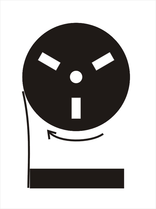

jeśli kręci się tylko w jedną stronę, to łatwo wykonać sprzęgło jednokierunkowe,
kasujące luz: np. w formie listwy sprężystej dociśniętej jednym końcem do uchwytu.
Krawędź listwy powinna być "ostra", w razie potrzeby na uchwyt można nakleić
pas gumy. Nie przeniesie wielkich obciążeń, ale chyba nie ma takiej potrzeby.
- Załączniki
- Rysunek1.jpg (23.19 KiB) Przejrzano 3199 razy

.. fakt, z tym blokowaniem może być problem... - trzeba by było zobaczyć jakie to ma luzy i wszystko było by jasne...
Jednak jeżeli już, to luz dobrze by się kasowało na sprężynie sprzęgniętej pomiędzy wałkiem w zębatka współpracującą z ślimacznica- ale to dużo zabawy z tym i niewiadomo czy się da. Chociaż jak to się krenci tylko w jedną stroną to pomysł kolegi nie jest zły, tylko trzeba by byłu uważać, żeby nie ustawić kierunku obrotu osi w 2gą stronę.
Ale jednak... tam takich kosmicznych luzów nie ma -tyle co na ślimacznicy- wszystko zalezy jaką dokładność chcesz uzyskać i jak bardzo zużyta jest przekładnia.
