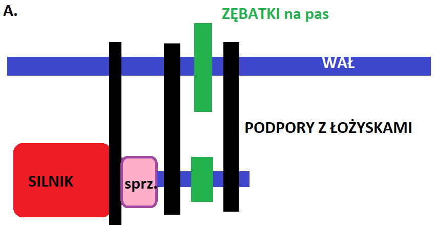

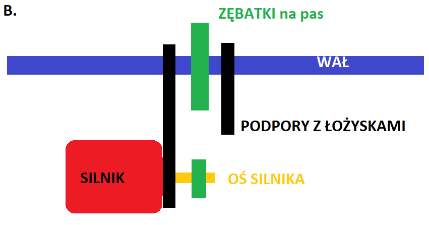

Napadła mnie tylko jedna myśl - ile będzie kosztować wytoczenie wału o długości 167cm pod Nema34 oraz zębatkę na pas.
To chyba duży wymiar dla przeciętnego zakładu ślusarskiego?
Jeżeli mam zastosować zębatki to po obecnym układzie zostaną mi "w spadku" dwa sprzęgła pod wał - może bardziej opłaca się dotoczyć wałek pośredni na który będzie przekazywany paskiem napęd, a który będzie połączony z obydwu stron z obecnymi wałami?
Inaczej mówiąc może w miejsce silnika wstawić wał o długości takiej jak obecnie wałek silnika (obustronny) i po środku jakieś łożysko.
Na ten wał koło pasowe, a gdzieś poniżej silnik również z kołem pasowym (zdjęcie poniżej).
Albo druga opcja dotoczyć tylko jeden z wałków dłuższy (będą wtedy łącznie dwa, nie trzy).
Muszę przyznać, że nie jestem w pełni zadowolony z jakości tej wizualizacji, ale chyba widać o co chodzi.
Tak btw. to pas byłby bliżej mocowania wału (łożyska) żeby pasek nie męczył zbytnio połączenia na sprzęgle.
W drugiej opcji z dwoma wałkami koło pasowe po drugiej stronie (nie łączenia wałów).

jedna podpora pod lozysko juz jest, dodaj druga, tak, zeby kolo pasowe bylo pomiedzy , a zamiat walka daj rurke, tak, zeby Ci weszla ciasno na oba walki. przy takiej dlugosci sprzegla mozesz olac.
pas i kola juz Ci koledzy podpowiadali, dlugosc pasa wez tyle, zeby Ci opasal oba kola x2 do niego dopasujesz mocowanie silnika na nieduzych fasolkach i bedzie ok.

Mam jeszcze kilka pytań odnośnie montażu koła zębatego po stronie silnika:
A. Czy mam zrobić gotowy mechanizm połączony pasem do którego za pomocą sprzęgła będzie się doczepiało silnik krokowy.
Bo nie wiem na ile można obciążać wał silnika siłą napięcia pasa - mogę odciążyć silnik stosując łożysko na którym będzie dodatkowy wał i koło pasowe - pytanie tylko czy jest to potrzebne?
B. Czy z drugiej strony wystarczy by po stronie silnika koło pasowe było bezpośrednio na osi silnika?

wał masz 12,7 więc nie taki strasznie duży. Znajdź najmniejsze koło z takim otworem i do niego dobierz resztę.
Wał silnika możesz obciążyć siłą napięcia pasa, to dla niego żadna tragedia, no chyba, ze naciągniesz 2 metrowym łomem ;)

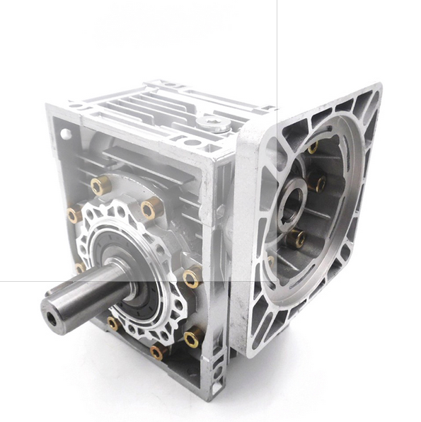

Apropo rozwiązania z przekładnią - planetarne (chyba najpopularniejsze) to dość droga sprawa, znalazłem tanie przekładnie ślimakowe w granicach 150$ z wysyłką. Przekładnia ślimakowa byłaby też dobrym rozwiązaniem?
Dodane 43 minuty 50 sekundy:
Jeżeli coś takiego:
https://pl.aliexpress.com/item/NMRV040- ... autifyAB=0
jest akceptowalne i nie gorsze niż pasek to chyba zrezygnuję z zabawy z zębatkami i zainwestuję w przekładnie - za komplet dwóch byłoby 600zł. Paski, zębatki, przeróbki i mocowania mogłyby wyjść podobnie a roboty więcej.

Tanie przekładnie ślimakowe będą miały duzy luz, za docieraną trzeba dać tyle co za planetarkę.

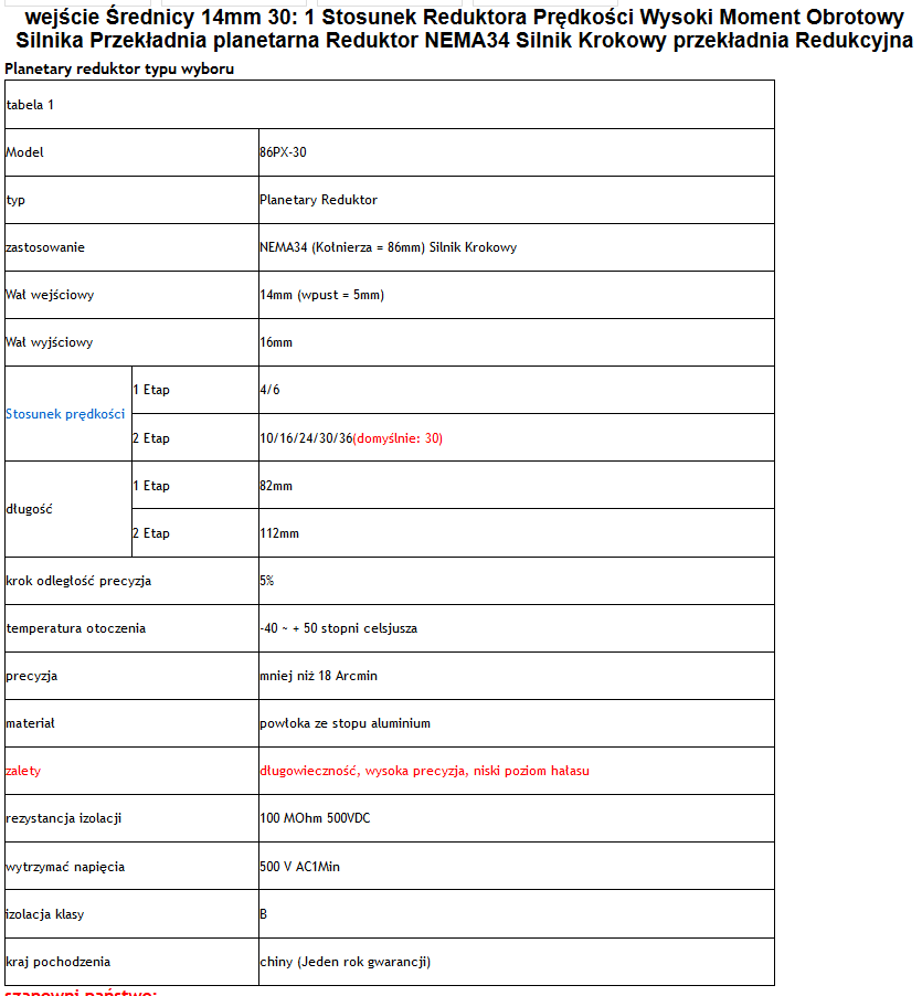

Pytanie kolejne - czy luz wynikający z taniej przekładni będzie większy niż luz na moim obecnym pasku prowadnic (1,5m)?

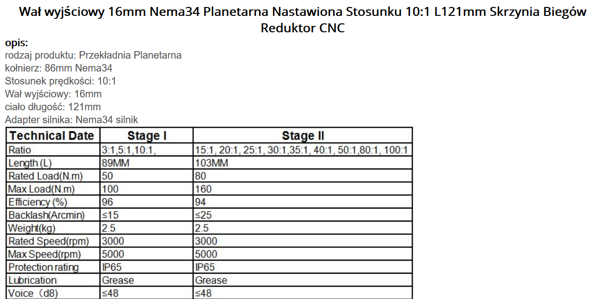

Znalazłem bardziej szczegółowe informacje na temat tanich przekładni (w tym przypadku planetarnych):
Nie za bardzo rozumiem jednostki w jakich został wyrażony tutaj luz.
Czy opisane <15 Arcmin to dużo? Jak przeliczyć to na luz w posuwie?
Znalazłem również inną specyfikację przekładni gdzie dokładność wyznaczono w "precyzji kroku" (5%):
Bardzo proszę o pomoc co te wartości oznaczają i czy są gorszym jakościowo rozwiązaniem od zastosowania "przekładni paskowej", która da podział 2,5:1. W tych przekładniach mogę zastosować znacznie większy podział, ale tak jak już zostało to wspomniane ich dokładność jest dyskusyjna.

Arc min, czyli minut kątowych.

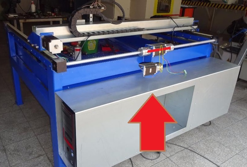

Faktycznie dość niejasno sformułowałem :D.
Chodzi oczywiście o 1,5m pasa - zdjęcia samej konstrukcji są też zamieszczone w tym temacie.
Przeszukałem dalej temat przekładni - znalazłem różne powiedzmy bardziej budżetowe rozwiązania gdzie maksymalna wartość Arcmin bywa od 7 do 15. Rozumiem, że jest to luz między zębami przekładni - pytanie tylko jak te nawet 15st. ma się do obrotów wałka wyjściowego z przekładni.
Gdzieniegdzie sformułowane jest to jako błąd kroku np. o wartości 5% - rozumiem, że ten błąd powstaje przy każdej zmianie kierunku napędu, a nie "co krok"?
Zastanawiam się również czy ten błąd "kątowy" tyczy się obrotów wałka wejściowego z przekładni czy wyjściowego, bo przy reduktorze obrotów to dość istotne - mały luz na wałku wejściowym przy 20:1 nie byłby tak bolesny.

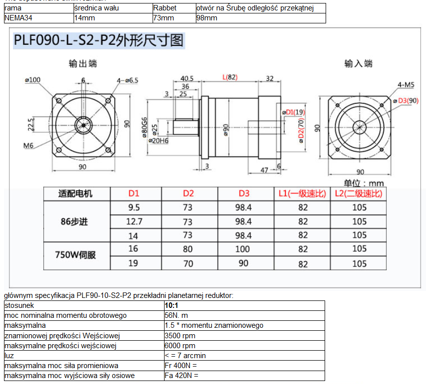

Dodane 1 godzina 28 minuty 20 sekundy:
Przekładnia z Arcmin <7, 150$ z wysyłką:
Dajcie proszę info - jak ten błąd przełoży się na posuw, czy warto, gdzie szukać przekładni w dobrej cenie? Patrząc na allegro widzę głównie to samo co w chinach niestety...
