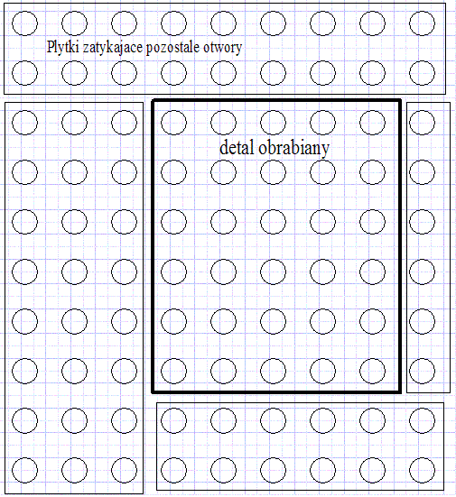

czy ktos zna temat i moze troche mi go przyblizyc ?
jak to sie sprawuje, jakie elementy mozna mocowac , jak wyglada sprawa gumek,
jak wyglada sprawa emulsji ? itp itd. . . . .
ciekawi mnie sprawa gdy detal jest mniejszy i nie przykrywa wszystkich dziurek, co wtedy ?
czy ktos myslał o wykonaniu tego we własnym zakresie ?

Siła mocująca jest równa powierzchni detalu x wartość podciścnienia jakie jest wytworzone x 0,7-0,8 wspólczynnik określający nierównomirność rozkładu ciścnienia piod detalem
Jeżeli powierzchnia detalu jest mniejsza niż powierzchnia mocująca stołu to powoduje jedynie zminiejszenie wartości podciśnienia. Z zasady otworki na stole mocującym są w granicach 0,1..0,2 mm a ich rozkład wpodziałce 5 mm. Oczywiście zależy to od wielkości i rodzaju detali np papier w ploterach pisakowych był przyciągany wentylatorami jak w zasilaczach komputerów i było kilka otworów o średnicy 5 mm.oczywiście siła działa prostopadle do powierzchni. Jeżeli na detal działają siły boczne to trzeba zwiększyć współczynnik tarcia między detalem a stołem lub zastosować "zderzaki".

Widziałem kiedyś w akcji maszynę wyposażoną w taki system montażu detali. Dało się na niej obrabiać nawet płyty aluminiowe. Dla mniejszych detali stosowano podkładki w postaci szablonu z wyciętym otworem w kształcie detalu (niestety nie wiem z czego były robione). Pompa próżniowa napędzana była silnikiem 6kW. Co do emulsji, niestety maszyna oryginalnie była przystosowana do produkcji drzwi więc nie posiadała w ogóle układu chłodzenia.

Moze nawet niepotrzebny jest szablon. Wydaje mi się że wystarczyłyby płytki w róznych kształtach zatykające pozostałe otwory.

niby proste jak budowa młotka :) bede musial zrobic jakis model mniejszy i zobaczyc jak "toto" sie spisuje , niezly tez patent z odkurzaczem, nie trzeba odrazu kupowac pompy próżniowej ;-)
