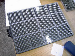

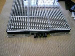

Agregaty odkurzaczowe dają ok 100mm H2O( słupa wody) podcisnienia przy prawie całkowitym zadławieniu. Należy jednak pamietać,że silnik chłodzony jest przepływającym powietrzem i całkowite zadlawienie skończy się szybką awarią. Możliwe jest szeregowe lączenie kilku agregatów. Jężeli otwory mają nawet znaczną średnicę to i tak przy dużej wydajności wentylatora odkurzaca uzyskamy odpowiednie siły.
[ Dodano: 2005-07-01, 13:14 ]
jako płytę z otworami można użyć perforowaną blachę aluminiową - bywa w hurtowniach aluminium - ewentualnie częć otworów zaślepić np zakleić.

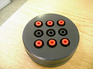

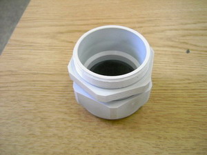

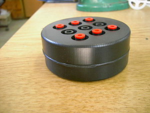

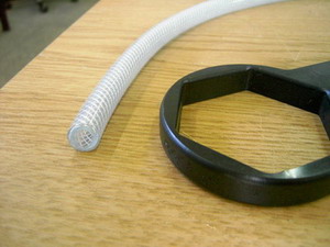

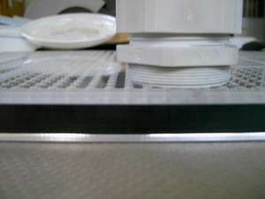

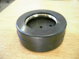

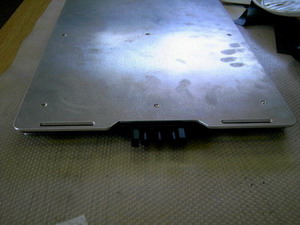

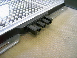

Kilka zdjęć
