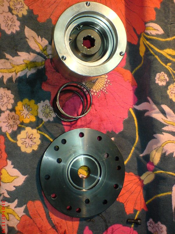

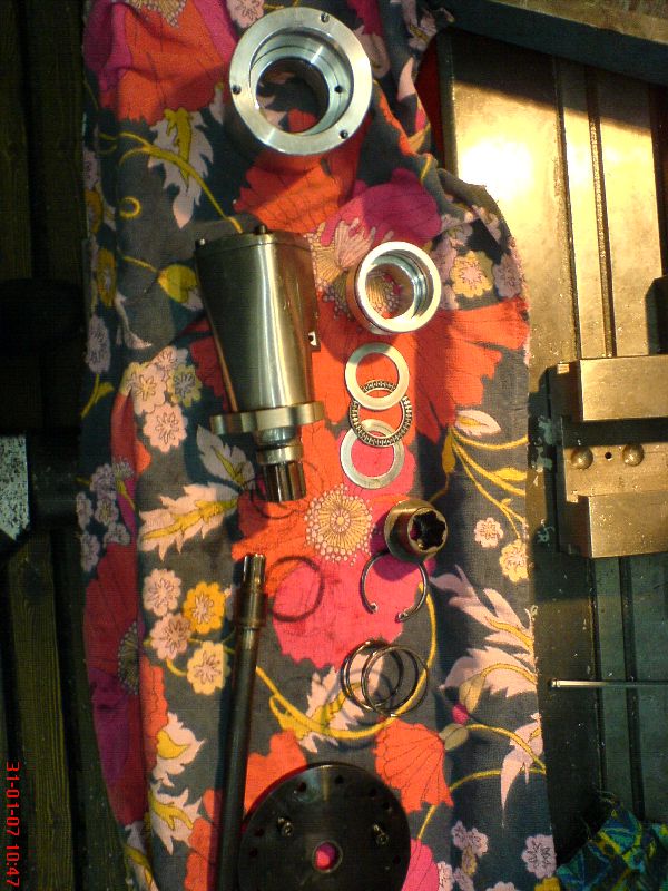

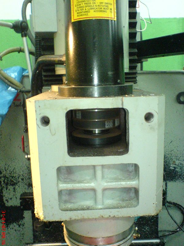

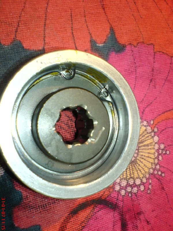

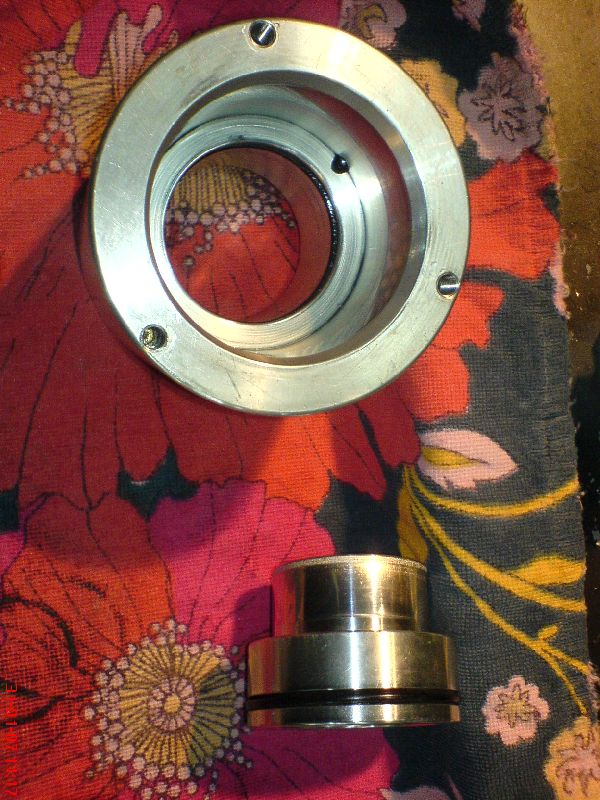

Miałem dzisiaj niewątpliwą przyjemność :twisted: naprawiać urządzenie zakręcające śrubę mocującą tuleje w wrzecionie . Zrobiłem kilka fotek . Patent prosty możliwy do zastosowania w amatorskim wrzecionie . Do automatycznej wymiany to może nie za bardzo sie nadaje ale przy ręcznej wymianie narzędzi bardzo ułatwia prace . Oto fotki :

Wiesz ze teraz bede mial kilka pytan :twisted:
Moze wiesz przy jakim cisnieniu pracowal tłok i jakiej byl srednicy??
Widze na ostatnim zdjeciu przyciski- czyli do zmiany narzedzia?? A moze jednak jakis zawor elektromagnetyczny, bo ja za takim sie rozgladam ??
I jeszcze jedno jaki to rodzaj stozka we wrzecionie: ISO, HSK ???? Najlepiej rozmiar.
Były sprężyny talerzowe, bo z to co ja juz koncze projektowac docelowo nie bedzie mialo sprezyn, albo jakis maly pakiet aby ulatwic zycie silownikowi.
Chce zbudowac uklad na zaworach elektropneumatyczych lub elektromagnetycznych typu 5/2 monostabilnych, przylacze 1/4". Maja w sobie wbudowana cewke i mysle ze po kilku rundach na forum daloby sie wymysli jakas prosta plytke i podlaczyc je jako dodatkowa os. Zaleta tych zaworow jest to ze po podaniu sygnalu na zawor pozostaja otwarte co oznaczaloby ze stale wciagalyby uchwyt frezerski. Teraz jedynie zaprojektowac uklad, ktory moze stale wciagac tulejke, jednoczesnie przenosic duza sile poosiowa i posredniczyc miedzy nieruchomym silownikiem, a zapierniczajacym wrzecionem, ale to ju prawie gotowe.

Nie zaduzy ten tlok a moze sie myle?? Uklad byl zasilany ze sprezarki czy mial jakis wlasny patent??

Wodzu, to nie wciąga tulejek tylko je zakręca . Tulejki do tej maszyny to zwykle SK 40 . Te przyciski po lewej stronie sa do załączanie prawych albo lewych obrotów śruby . To na samej górze gdzie dochodzą dwa węże z powietrzem to taki trochę przerośnięty klucz pneumatyczny . Podobne używają mechanicy samochodowi . Maszyna jest podlaczona do kompresora . Ale posiada własny naolejacz powietrza .

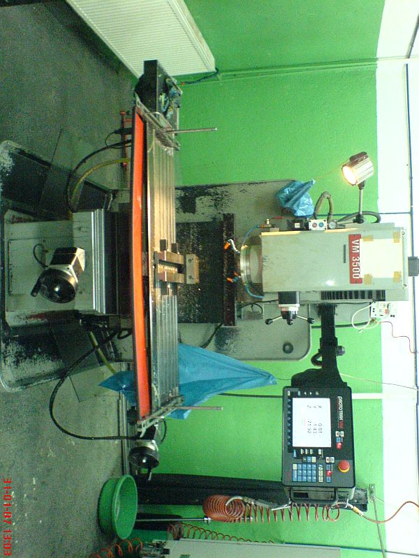

To jest fota ze CNC, czy jakias zwykla frezareczka manualna, z takim wypasionym wrzecionem??

Frezarka cnc

Fajny sterowniczek moze MEX bedzie zainteresowany??
