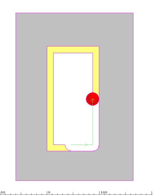

faktycznie... frez w KANALE w kierunku -> Xsily posowow z kazdej z osi x y dzialaja tak jak sila grawitacji i frez ze wzgledu na swoja konstukcje zachowa sie tak samo
musi ściągać w jedną strone - bo jedna strona jest "skrobana" w lewo... a druga strona kanału w prawo
jednak siły boczne (skręcające) nie są duże - i podoła nim silnik trzymający połową pełnego momentu

Mamy troche inne toki rozumowania ja mialem na mysli troche inny przypadek zerknij na rys . Szare to material obrabiany czerwone frez zulte material ktory bedzie zebrany a zielona strzalka to tor freza.I o takie cos mi od poczatku chodzilo. Bo jesli frez robi rowek to nie ma tego problemu bo druga scianka go utrzymuje. A z tym prawdopodobienstwem to zalezy co sie robi na maszynie bo jesli sa to malutkie elementy to owszem ale przy wiekszych detalach ?markcomp77 pisze:myślę, że prawdopodobieństwo bezczynności większej niż 1s w torze X-Y podczas obrabiania jest mała...
a poza tym - gdy tylko oś X pracuje... to robi się KANAŁ
siła działa w X.... a na Y działają dwie takie same siły ścian KANAŁU... tarcie
Moja propyzcja jest taka : dodac mozliwosc wylaczenia tej redukcji pradu. Moze jakis osobny przelacznik?
