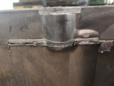

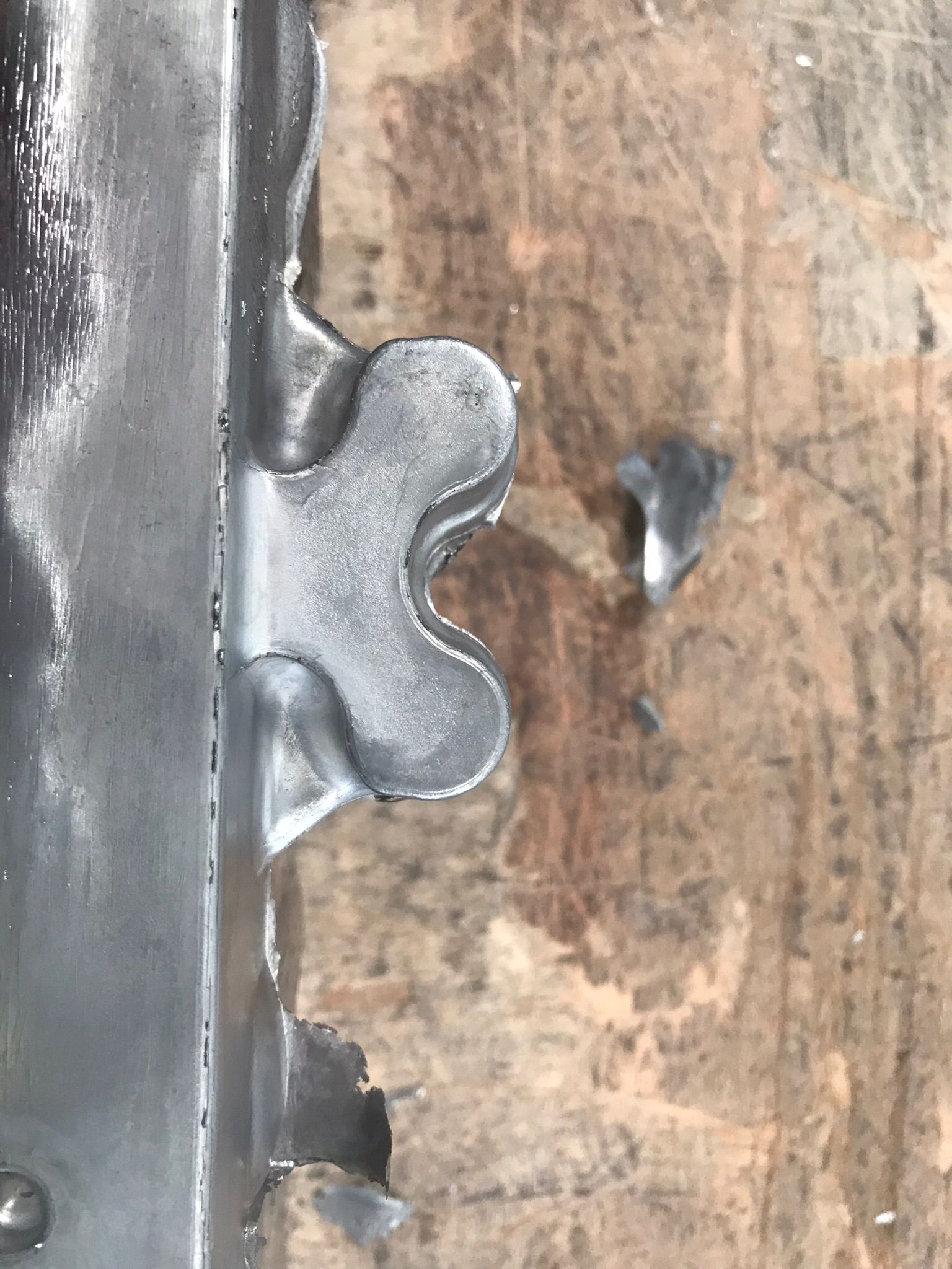

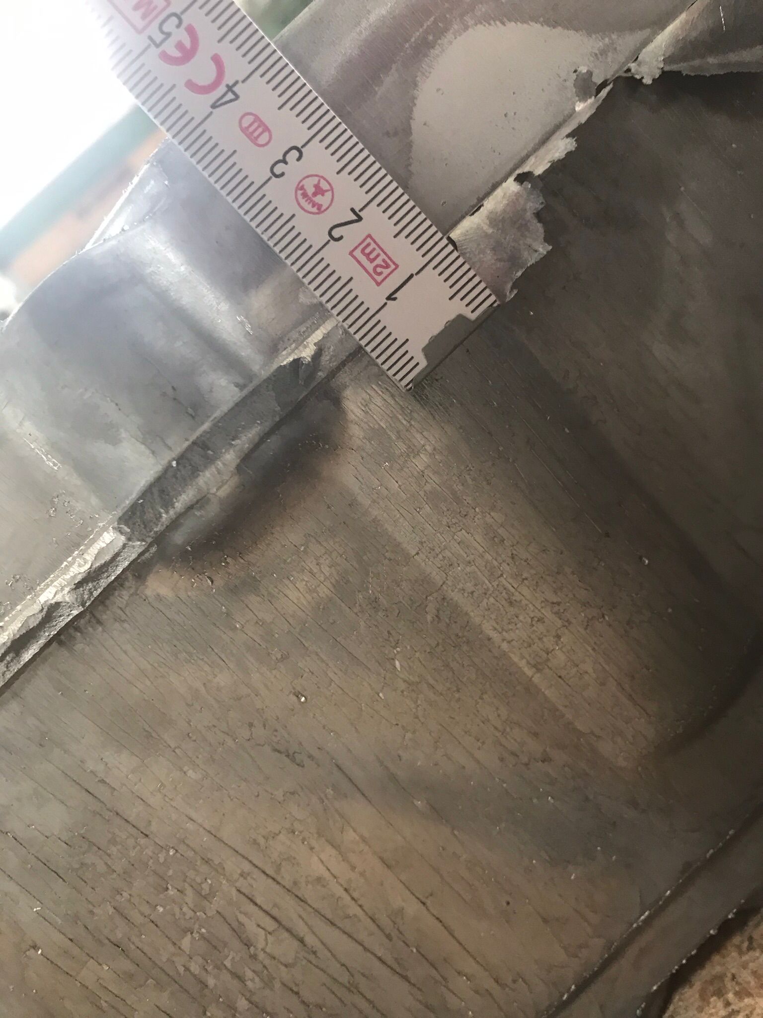

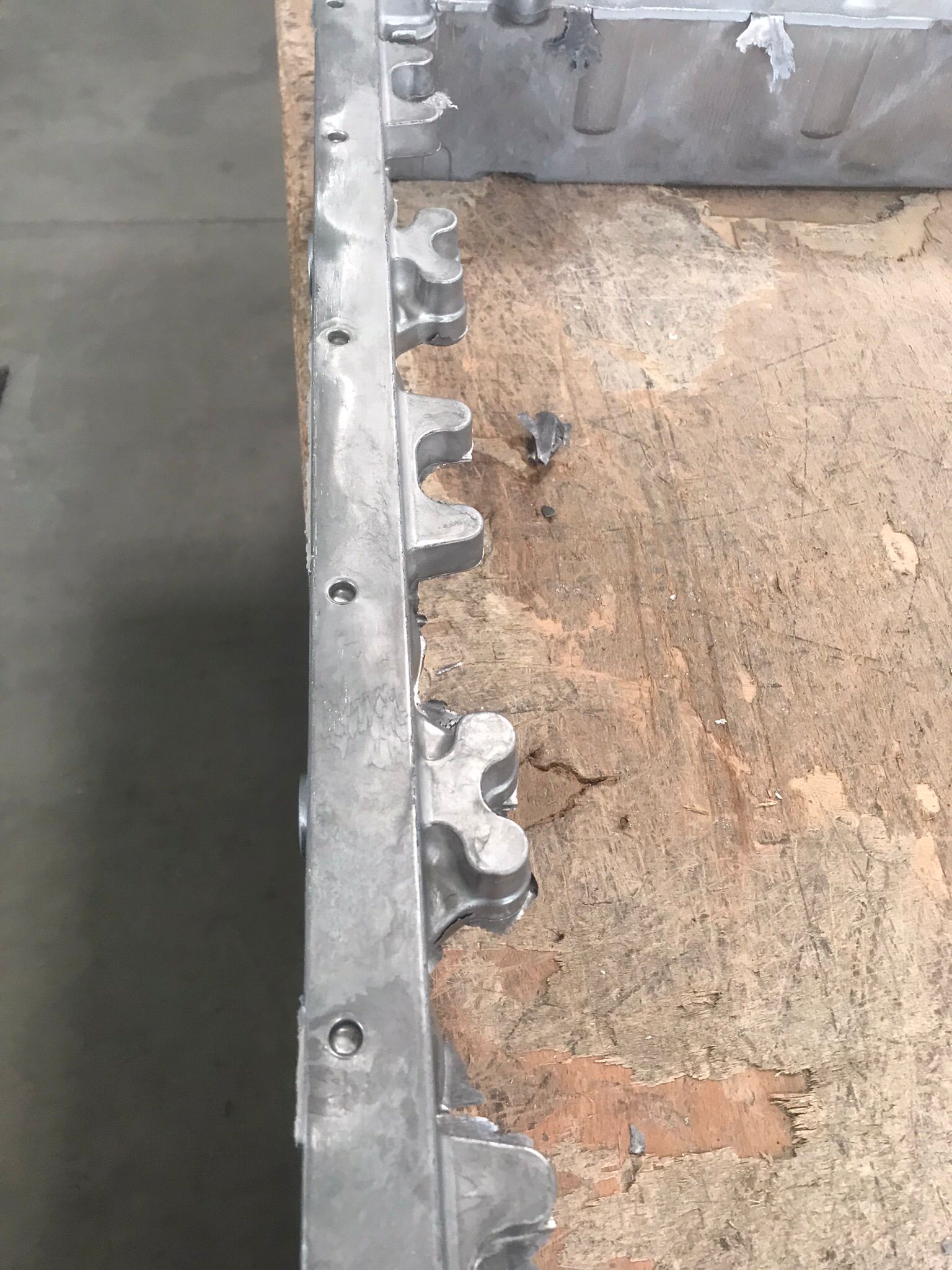

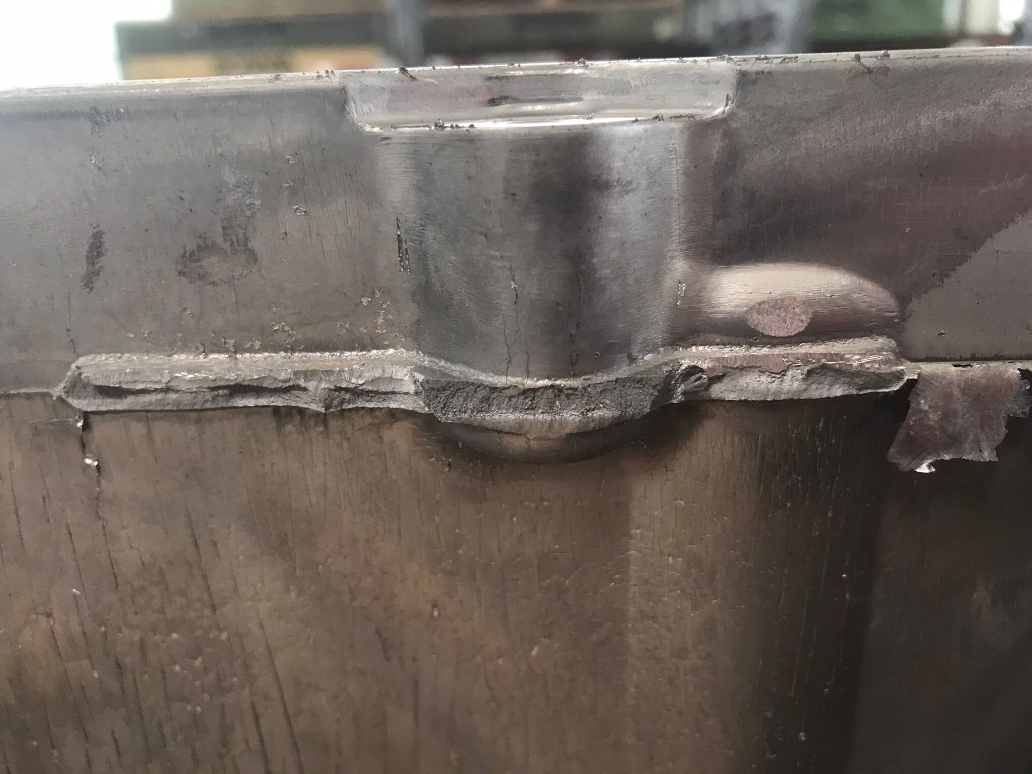

Chcę zbudować maszynę do obróbki aluminiowych odlewów. Mam na myśli prostokątne elementy o wymiarach około 130 x 77 x 15 cm. Proces obróbki polegałby głównie na frezowaniu, które miałoby miejsce na wysokości około 40 mm od górnej krawędzi detalu, celem usunięcia nierównomiernego nadlewu o grubości od 0 do 5 mm. Myślałem o ploterze CNC lub robocie przemysłowym. Co myślicie o tym pomyśle?
Zależy mi na szybkości - chcę obrabiać po 5 minut na jedną sztukę. Mam duże doświadczenie w elektryce i automatyce, ale w mechanice moja wiedza jest ograniczona. Może lepiej kupić gotową konstrukcję, np. taką: https://www.dold-mechatronik.de/Mechani ... -1500x2500
Czekam na Wasze rady

Skoro zależy Ci na szybkości, maszyna powinna być sztywna. Roboty i aluminiowe plotery nie mają takiej sztywności jak stalowe/żeliwne frezarki. Chcąc uzyskać krótkie czasy na sztukę, można rozważyć system dwupaletowy lub wielopaletowy. Jeśli nie zależy Ci na wysokiej precyzji, można rozważyć zakup używanej maszyny, aby próbować redukować koszty.

Tak, to wyjątkowe nieporozumienie, ale ogólnie, to każdy ploter będzie kiepskim pomysłem.
Aczkolwiek zgrubne odcięcie nadlewów nie jest zadaniem z którym masywniejszy ploter sobie nie poradzi, to może być problem z czasem odróbki.
Autor tematu zakłada pięć minut na objechanie czterech metrów i cięcie 5 mm aluminium na raz, a z tym to może już być problem...
