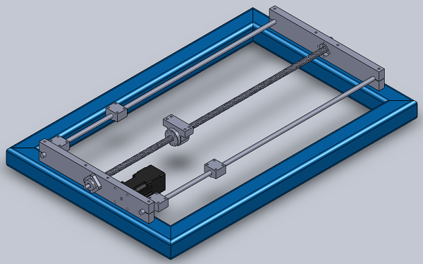

jeszcze mam takie pytanie czy opłaca się stosować koła zębate z pasami zębatymi czy lepiej nie kombinować i stosować sprzęgło. Chodzi mi o dokładność działania. Po prostu stosując koło zębate z pasem mógłbym schować silnik jakby w maszynie nie wystawałby na zewnątrz, jak wystaje to sam silnik ma około 130 mm co jest sporo przy tych rozmiarach w których mam się zmieścić.
Cały czas się biję z myślami czy nie lepiej zwykły klasyczny ploter zrobić, wydaje mi się jakoś prostszy i tańszy w wykonaniu no i dałoby się zrobić większą powierzchnię pracy.

Dorzucam coś co tam zaczęło powoli powstawać:) w załączniku jest screen i tak w skrócie mogę opisać części:
- rama z rur o profilu kwadratowym 60x60x50
- gwint kulowy GSR1605
- nakrętka kulowa SFU1605
- blok łożyskujący strona podtrzymująca FF12
- blok łożyskujący strona napędowa FK12
- dwa wałki prowadnicze WV12
- cztery łożyska liniowe w obudowie SMA12GUU
resztę części które są musiałbym wykonać, to czarne to silnik który wolałbym umieścić jakoś tak jak jest z tych względów o których mówiłem, ale jeśli macie inne pomysły to jestem otwarty:) w ogóle po to to wrzucam, żeby usłyszeć co jest ok co do bani i takie tam:)
