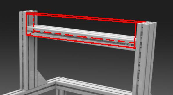

Post napisał: BYDGOST » 28 cze 2010, 17:15
Może pomyśl nad tym czy nie lepiej belkę górną zamontować nie poziomo tylko pionowo jak na poniższym obrazku. Zawsze to sztywniejsze będzie.

Post napisał: Serapis » 29 cze 2010, 23:24
Z tą belką na pewno masz racje. Chociaż i tak jest to zadziwiająco sztywna konstrukcja. W sumie to mnie zaskoczyła. A ustawienie profilu wzięło się z tego, że potrzebuję tam z drugiej strony coś przykręcić. A nie byłby równo gdyby był odwrotnie.

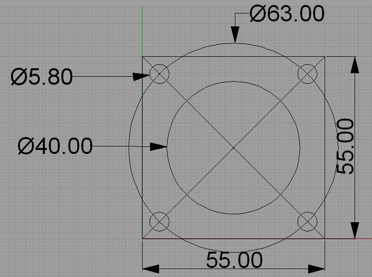

Mam do was pytanie co do mocowania silników, które posiadam nie wiem czy dobrze to rozumiem. Pytanie jak rozmieścić otwory do przykręcenia silnika w linku niżej instrukcja ze stron producenta. Na stronie 15 rysunek niżej opis. Jestem praktycznie pewny co oznaczają wymiary S i M, ale chciałem się jeszcze upewnić. Jakby ktoś mógł luknąć i napisać co to jest S a co to M.
link

Post napisał: kak » 30 cze 2010, 02:04
Narysowalem cos takiego i to mi wyszlo:
A czy tak jest, nie wiem.

Post napisał: Serapis » 30 cze 2010, 08:45
no dzięki:) nie napisałem w sumie dla którego silnika a są dwa typy 63mm i 75mm:) ale nawet dla dobrego narysowałeś w sumie potwierdziłeś to co sam zrobiłem także dzięki wielkie;)
