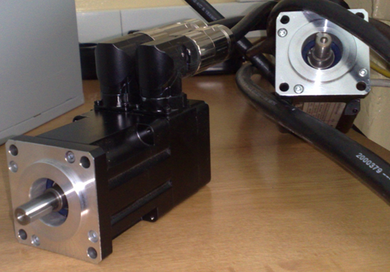

Już wiem, że będzie problem z dobraniem koła zębatego na wirnik:( wirnik ma 9mm średnicy i jeszcze taki bolec do szczęścia średnio potrzebny także będzie trzeba znaleźć jakąś przejściówkę:( a mam jeszcze pytanie co do samego montowania kół ma ktoś jakiś schemacik z pokazanym zamontowaniem łożyska itp itd? W załączniku fotka serwo.

Mogę pomóc rozwiązać ten problem. Dam krokówki, Ty mi serwa :lol:
A tak poważnie to wytocz sobie z pręta kółko o średnicy około 30mm. Środek rozwierć do 9mm - tylko nie przelotowo (wyfrezuj miejsce na klin), a drugiej strony przetocz do pożądanego wymiaru na kółko pasowe. I na koniec rowek z wpuszczanym wkrętem do zaciśnięcia na osi serwa.

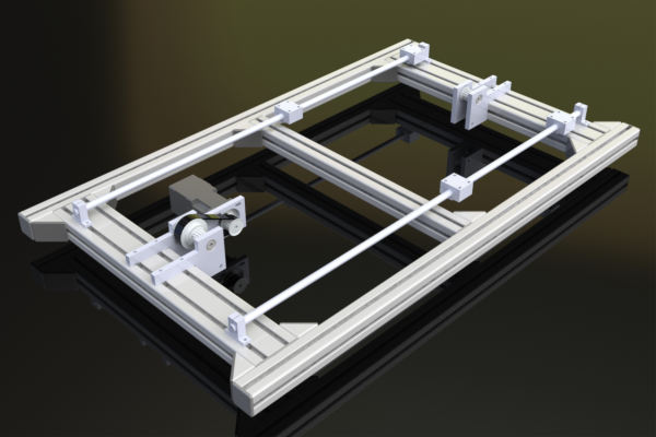

Jak widać na zdjęciu zacząłem robić projekt z profili aluminiowych chciałem zaprojektować sobie przekładnie i całą oś z na paskach zębatych, ale nie widzę projektów gdzie można by podpatrzeć jakich łożysk używać i w jaki sposób to połączyć, (czy dawać jakieś napinacze itp) może macie jakieś propozycje?
[ Dodano: 2010-04-07, 00:55 ]

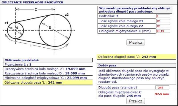

Posunąłem się trochę do przodu z pracami ale potrzebuję pomocy przy obliczeniu długości pasa oraz przesuwu pasa. Otóż całe połączenie wygląda tak jak widać na załączonym obrazku i zbudowane na częściach które można zamówić ze strony http://www.akcesoria.cnc.info.pl/pas_t.htm, gdzie można zobaczyć rozmiary. Silnik obraca koło zębate T21633 ze strony następnie pas ciągnie koło T21661 odległość pomiędzy osiami obrotu tych kół wynosi 90,13878 mm, to z kolei na jednej osi kręci koło T21633 i tutaj będzie pas, który będzie przesuwał stół. Jakby ktoś mógł policzyć będę bardzo wdzięczny. Mi wyszedł pas długości 245 to jest T22933 i z tego co liczę to na obrót silnika będzie 40mm przesuwu stołu. Bardzo proszę jak ktoś może to sprawdźcie i poprawcie mnie:)

Post napisał: smouki » 11 kwie 2010, 19:27
policzyłeś dobrze, w/g kalkulatora producenta, przy pasie 245 mm musisz zwiększyć rozstaw kół do 92,5 cm.

Post napisał: Serapis » 11 kwie 2010, 22:42
ok już policzyłem tym kalkulatorem nie wiem czemu wcześniej na niego nie trafiłem:) Pomyliłem się oczywiście i ty również bo tak jak napisałem przekładnia jest 2:1 a nie tak jak ty wziąłeś 1:1 będzie to pas T 22942 o długości 305 mm no i faktycznie będzie trzeba zwiększyć rozstaw osi na 92 ale i tak planuję zrobić jakąś możliwość naciągu pasa jakieś 7mm.

Post napisał: smouki » 12 kwie 2010, 16:40
o przepraszam, pomyliłem koła, dzisiaj jeszcze raz przeczytałem i zrozumiałem. ale naprowadziłem cię, to już mi wystarczy

mogę się pochwalić postępami:) Jeszcze parę szczegółów dopracuje pogadam z promotorem jak mu się spodoba będę robił zamówienia części zobaczę ile wyjdzie mam nadzieję, że będzie odpowiednia cena i będę zaczynał budowa:) jak ktoś widzi jakieś błędy, albo coś to piszcie:)
Projekt na dzień dzisiejszy:

Post napisał: smouki » 28 kwie 2010, 19:30
eee, ładne, tylko pierwszą rzeczą jaką przeczytasz od elity, to podparcie wałków, wyglądają strasznie cieniutko, w twoim przypadku jest możliwość podparcia tylko na tym środkowym wsporniku. Maszyna widzę nie będzie tylko do pisaka, małe wrzeciono będzie można założyć i frezować pcb.

Post napisał: zacharius » 28 kwie 2010, 21:36
hyy a właśnie że raczej nie usłyszy bo to tylko pisak ma być :razz:
diodas1
Posty: 2787
Lokalizacja: Wrocław
#30
Post napisał: diodas1 » 28 kwie 2010, 21:46
pisak, nie pisak ale i tak maszyna ma być duża, ciężka, ze stali, spawana, wyżarzana...
