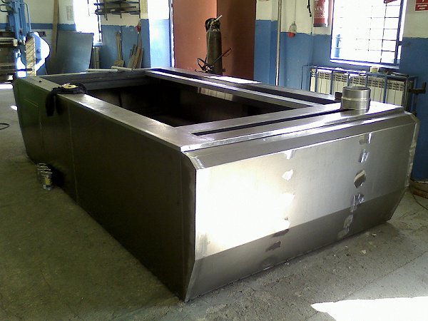

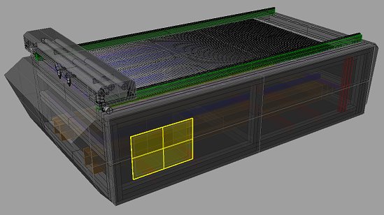

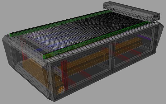

Przedstawiam moją nową konstrukcję plotera laserowego na zamówienie jeden z podwarszawskich firm reklamowych. Założenia są takie: ploter laserowy o polu pracy (efektywnym) 1500x3000 z ruchomą bramą z dwiema głowicami laserowymi 2x80W. Stół - tzw. nożowy, aluminiowy - modułowy (możliwość zdjęcia części i przestawienia np. niżej). Odległość między głowicami szybko przestawiana. Konstrukcja stalowa spawana. Brama z profili aluminiowych wsparta na 4. wózkach. Prowadnice liniowe - trapezowe we wszystkich osiach 20 mm. Sterowanie nadal chińskie (mikroprocesorowa karta PCI + oprogramowanie LaserCUT). Napęd: silnik krokowe przez paski zębate.
Maszyna w trakcie realizacji. Zakończenie projektu przewiduję na połowę września br.
Zdjęcia pokazują projekt 3D wykonany w Rhinocerosie. Następne zdjęcia pokazują fazę wykonawczą. Postaram się sukcesywnie zamieszczać zdjęcia z postępu prac i film z pracy maszyny.

Post napisał: ARGUS » 20 sie 2008, 15:19
Fajna maszynka
A z czego zrobisz zabudowe -ściany "skrzyni" ?

Post napisał: Piotr Rakowski » 20 sie 2008, 20:52
Blacha czarna 1 mm ze wzmocnieniami. Z niej zrobione są wszystkie elementy pokrycia, osłon i skrzynia sterownika. Drobne kątowniki przykrywające będą z nierdzewki. Generalnie tym razem trochę przesadzam ze sztywnością, ale tej nigdy za mało. Maszyna już w tej chwili waży prawie 600 kg.
