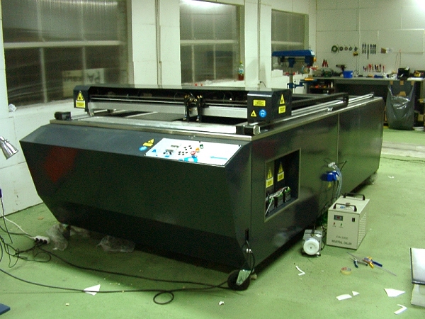

W najdalszym rogu odległość od rury wyniesie ponad 4.5m, przy takiej odległości wiązka z takich rur jest już tak rozjechana, że może wychodzić poza średnicę lusterka, a nawet jak się w lusterku zmieści, to "głębia ostrości" na końcu maszyny może okazać się na tyle niewielka, że standardowa soczewka używana przy takich rurach będzie miała za krótką ogniskową, a jak użyjesz dłuższej, to minimalna średnica skupionej wiązki będzie za duża dla uzyskania zadowalających efektów przy mocy 80W (która i tak jest mocno naciągana). Nowe rury tego typu podczas pomiaru prawdziwym miernikiem mocy nie przekraczają 70W. Na 10 rur był rozrzut od 57-70 W. Po roku składowania moc spada mniej więcej o 30%, Po 3 latach rura praktycznie nie działa w ogóle. Podobnie jest z jakością wiązki. Rozkład mocy w wiązce jest bardzo daleki od ideału, a kilka rur, które testowałem miało na tyle dużą rozbieżność wiązki, że przy wyjściu średnica była 8mm, a na 2m -15mm. Podstawowym problemem w tych rurach jest brak regulacji kąta zwierciadeł -są one po prostu wklejone na wosk, co skutkuje dosyć dużymi rozrzutami parametrów pomiędzy egzemplarzami.
Oczywiście ideałem byłoby zastosować rezonator jakiejś z renomowanych firm, ale różnica pomiędzy 300USD a 10.000USD jest powalająca, a i tak obracamy się wokół bardzo małych mocy jak na lasery CO2 –najtańszy rezonator jaki znalazłem o mocy 1kW to koszt ok. 66.000 USD (amerykański) i to bez zasilacza. Można oczywiście przebierać w rurach chińskich i liczyć, że się trafi coś w miarę dobrego, ale to i tak loteria.
Moja rada jest taka. Zrób jak najszybciej choćby prowizoryczne testy przy takich długich dystansach prowadzenia wiązki. Z doświadczenia z dużymi laserami (kilowaty) wiem, że jak jakość wiązki jest kiepska, to im dalej od rezonatora tym większe problemy z cięciem. Jak wiązka jest ok, to nie widać różnicy na początku i końcu stołu.

Nie jest tak źle. Zwróć uwagę na projekt bramy. Rury rezonatorów są umieszczone na bramie (obie), tak więc długość wiązki nie przekracza 2 m. Takie rozwiązania są we wszystkich moich maszynach - i tych importowanych i tych przeze mnie robionych. Obejrzyj moją poprzednią konstrukcję: https://www.cnc.info.pl/topics30/moj-pl ... vt8305.htm
Co do zastosowania dział lepszych firm - jest to praktycznie niemożliwe. Ludzie w Polsce chcą zawsze sprzętu max. taniego. Poza tym nawet kupno 10 tub laserowych chińskich stanowi dopiero 30% ceny rezonatora renomowanego. Ergo - mimo swoich wad będę stosował chińskie.
Mam na oku angielskie działa 200W (cena jedynie 20.000 USD), CO2, ale z możliwością (co tam z możliwością, z koniecznością) "nabijania" co 6 miesięcy. Zobaczymy, może znajdą się chętni na takie rozwiązanie. Co prawda urządzenie do napełniania to koszt kolejnych 7000 USD... Do tego jeszcze zasilacz...

Kol. Leoo - zasilanie nie jest problemem (jak i chłodzenie). Potrzebne są po prostu odpowiednio długie przewody. Prowadzę je w prowadnikach gąsienicowych. Przy podwójnym laserze będą dwa oddzielne. Oczywistym jest także, że muszą być dwa zasilacze i dwa chillery (chłodnice wody obiegowej). Później zamieszczę zdjęcia z kolejnych faz wyposażania maszyny.
Kol. rokcykon - 80W tuba laserowa przecina 20mm płytę plexi. Prędkość jest wtedy nieznaczna (ok 1mm/s), ale tnie bez problemu. Bardzo cienką blachę (rzędu 0,2 mm) jestem w stanie przeciąć, ale to raczej dla zabawy, niż prawdziwej pracy. Dalej obrazowo - około 12-13 mm suchą deseczkę sosnową tnę na raz i mniej więcej 8 mm sklejkę suchotrwałą (z białymi spoinami) także na raz. Wbrew pozorom taka 80W tuba ma daje sporo mocy.

Problemem jest napięcie. Jeśli Kolega umieścił zasilacze na bramie (w co wątpię), to w wiązce mamy ciecz chłodzącą i najwyżej 230V. Jeśli zasilacze są w podstawie, wówczas wiązka zawiera dodatkowo dwa przewody z wysokim napięciem. Nie wiem jaki bezpieczny resurs godzinowy będzie miał kabel WN, który jest ciągle zginany.Piotr Rakowski pisze:zasilanie nie jest problemem (jak i chłodzenie). Potrzebne są po prostu odpowiednio długie przewody. Prowadzę je w prowadnikach gąsienicowych.

Najstarsze maszyny tego typu pracują już 2 lata i nie słychać o jakimkolwiek problemie. Poza tym przypominam koledze, że w przewodach WN stosuje się linkę, nie drut, co moim zdaniem powinno wydłużać ich żywotność.

Nie, nie jest.
Zmieniłem koncepcję i użyłem kabla w grubej osłonie silikonowej, jaką używa się do zasilania neonów. Moim zdaniem jest super. Ma podwójną izolację własną. Dodatkowo wciągam go w rurkę PCV.
Oto koniec prac. Jesteśmy już po testach. Przezroczysta osłona bramy będzie dorobiona na końcu razem z dodatkowym króćcem wylotowym gazów spalinowych. Na razie maszyna stoi na kółkach, ale docelowo będzie stała na nogach (śruby fi 16 z talerzykami).
Jak się chwalić to na całego - oto zdjęcia naszej skończonej 2-głowicowej maszyny laserowej LYNX-1530 (2x80W). Niedługo dodam filmy.
