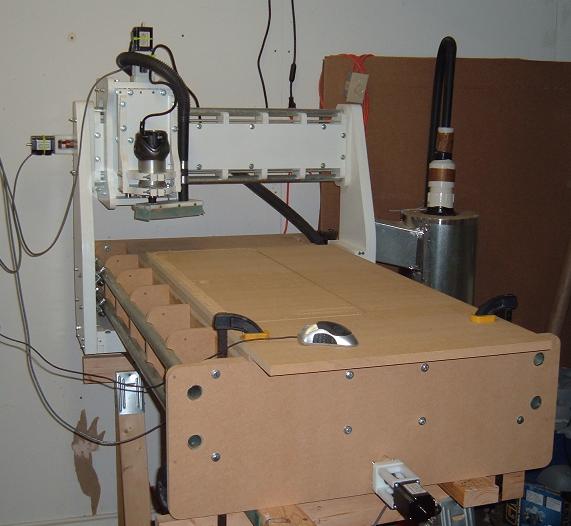

markcomp77 w innym topiku pokazał bardzo ciekawe rozwiązanie które mocno mi zawróciło w głowie. Chciałbym z Wami skonsultować ten projekt.
Wprowadziłbym kilka zmian w nim. Zastosowałbym zamiast dwóch wałków na stronę, dwa sześciokąty i łożyskowanie z regulowanym naciskiem. Stosując sześciokąt miałbym powierzchnię która mogłaby stanowić podporę ciągłą skręconą z konstrukcją (nie byłoby ugięcia).
Gdyby udało się znaleźć kogoś kto wyszlifowałby mi dwie płaszczyzny na długości 2m mógłbym zamiast łożyska zastosować taśmę z brązu i zrobić to na ślizgach z regulacją klinem podobnie jak w tokarce. Powiedzcie czy może już ktoś próbował tego rozwiązania i mu nie wyszło :)
Pozdrawiam Marcin

Post napisał: gmaro » 18 maja 2007, 14:37
zaglądając na : http://www.cnczone.com/forums/forumdisplay.php?f=346
mamy tego typu rozwiązanie opisane z rysunkami itp :wink:

Post napisał: Trike3 » 18 maja 2007, 14:54
A co Pan sądzi o innowacjach, io których wspomniałem ??
Tiaa fajna stronka ale w nieznanym mi języku :P

Post napisał: gmaro » 18 maja 2007, 16:19
Trike3 pisze:A co Pan sądzi o innowacjach, io których wspomniałem ??
mniej oficjalnie :mrgreen:
a co do innowacji to trzeba sobie zadać pytanie jakie koszty poniesiemy wykonując to rozwiązanie i czy one czasem nie przewyższy rozwiązania na wałkach+łożyska bo jak to ma być tylko sztuka dla sztuki to chyba szkoda zachodu :wink:
są tam rysunki i model 3d z powyższej foty ..na pewno pomogą :wink:

Post napisał: markcomp77 » 19 maja 2007, 10:41
bywają jeszcze mniej znane ;)
gmaro pisze: jakie koszty poniesiemy wykonując to rozwiązanie
a ile Pan/Kolega Gmaro Płacił ostatnio za łożysko z oprawką do suwadełka na wałek?
gmaro pisze:są tam rysunki i model 3d z powyższej foty
faktycznei są - ale wczoraj próbowałem to wczytać do SW... i te pliki Joe2006 jakoś nie są przez niego rozumiane (*.EASM) :(
owszem wskazany viewer je pokazuje/obraca... ale jak to przekształcić do postaci edytowalnej?

Post napisał: gmaro » 19 maja 2007, 11:18
markcomp77 pisze:faktycznei są - ale wczoraj próbowałem to wczytać do SW... i te pliki Joe2006 jakoś nie są przez niego rozumiane (*.EASM) :(
raczej nie ma takiej możliwości żeby to przekształcić chyba że sie coś zmieniło w tej materii bo mam parę takich projektów maszyn ale tylko w viewerze idzie to podglądnąć :(

Post napisał: sasii » 19 maja 2007, 16:09
ja to mam w dfx ale chyba w zmiejszonej skali
wlasnie pracuje nad taka konstrukcja teraz mam zrobiona podobna tylko os z na lozyskach slizgowych 16 bo takie mialem i naped na metrycznych na podstawie tej konstrukcji robie wlasna troche zmieniona
