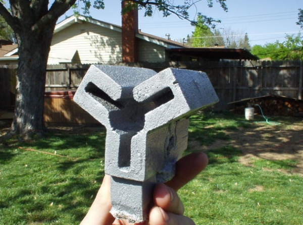

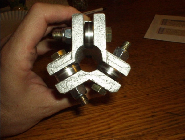

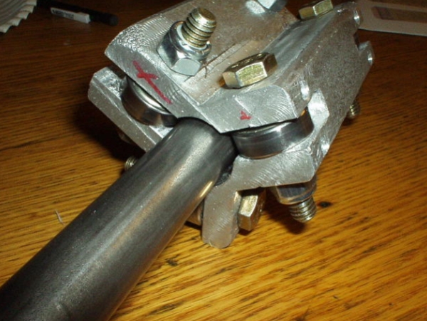

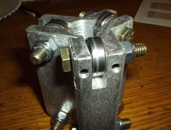

można i tak

jest jeden problem nie zastosujesz podpór do tego rozwiazaniagmaro pisze:można i tak
myślałem nad czymś podobnym ale z braku dostępu do maszyn lepszym rozwiązaniem jest kątownik

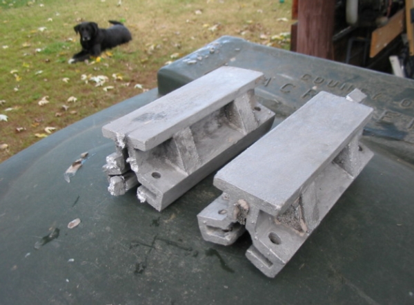

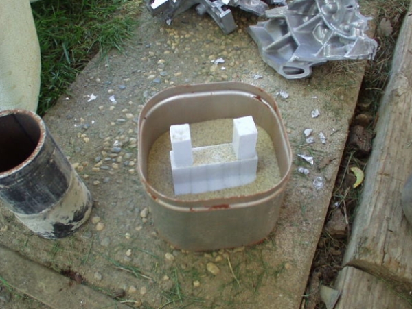

kiedyś przeglądałem stronę jak ktoś robil cos podobnego tylko najpierw wycinal kształt ze styropianu potem wkladal to w skrzynkę zasypywał piaskiem i zalewal alu potem mala obróbka powierzchni i gotowe
jak znajde czas to może wstawię rys jak to wygląda bo strony juz nie pamiętam

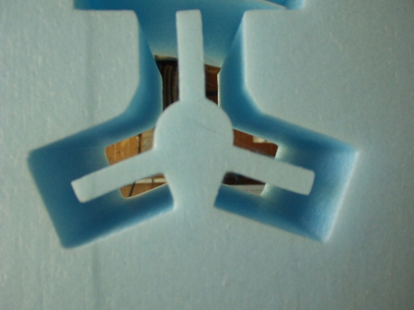

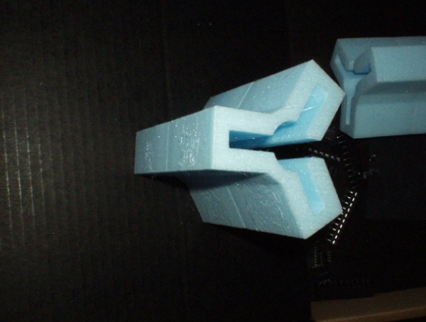

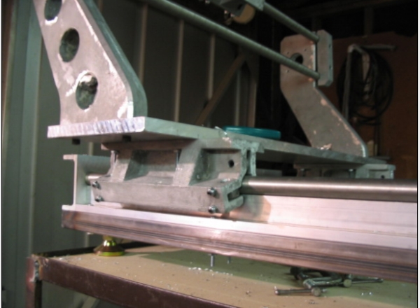

ano prosze fotki ...sasii pisze:kiedyś przeglądałem stronę jak ktoś robil cos podobnego tylko najpierw wycinal kształt ze styropianu potem wkladal to w skrzynkę zasypywał piaskiem i zalewal alu potem mala obróbka powierzchni i gotowe
