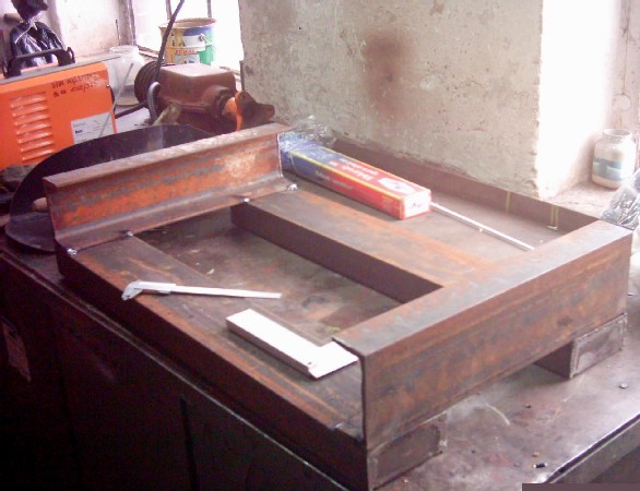

[ Dodano: 2007-02-23, 14:36 ]
Jakieś postępy rama (stalina :grin: ) już pospawana i wyżarzona ceowniki 120 o dziwo przy spawaniu nie rzuciło tak jkbym się obawiał równoległość baz w odchyłce 1,5 mm zostaną usunięte po frezowaniu. Ciągłe problemy techniczne nie pozwalają zaprezentować całości projektu :cry:
coś ze zdjęciem się dzieje :?:
[ Dodano: 2007-06-04, 07:15 ]
Witam !!!
oparł ktoś "swoje prowadzenie" na podobnym układzie - interesuje mnie jaką uzyskaliście tolerancję równoległości - czy możliwe jest uzyskanie 0,5 mm na długości 0,8 metra sposobami domowymi.
