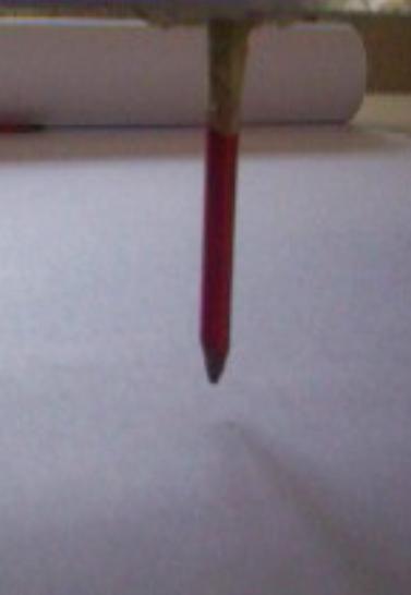

Post napisał: bartuss1 » 12 wrz 2006, 15:15
koła zębate na robaczki, śruby zcinali mi na warsztacie jeszcze jak czopy robili jakiś czas temu - na frezarce pionowej frezem palcowo czolowym,
poza tym przekładnie są 1:4
mikrokrok ustawiony na 400 kroków/obrót, prędkości postepowe osi X i Y G0 1000 mm/min
[ Dodano: 2006-09-13, 15:40 ]
filmik z linku
http://d.turboupload.com/d/981695/olowkiem.mov.html
zrobiony dla programu (G kody) w załączniku
KRZYZYK.txt
G kody do filmiku
(231 Bajtów) Pobrany 269 razy

Post napisał: gmaro » 13 wrz 2006, 16:42
no i rusza się ufff oka ci nie wybiło?

Post napisał: bartuss1 » 13 wrz 2006, 17:06
nie wybiło, a co do przesuwania się bramy - to zaparłem całym ciałem i nic sie nie zmuliło, wszystko gra jak należy

Post napisał: gmaro » 13 wrz 2006, 19:56
bartuss1 pisze:filmik z linku
mam szybki net ale ci którzy mają marny speed to napewno zawiodą się na tym filmiku, kariery filmowca to nie zrobisz? qrcze szkoda ze trzeba się prosić o fotki i filmiki:( tym bardziej że masz przyrząd do robienia fotek :D

Post napisał: bartuss1 » 13 wrz 2006, 20:01
no wlasnie pstrykłem fotke z zabawy ołówkiem :P
nie jestem zapalonym fotoamatorem hiehie
