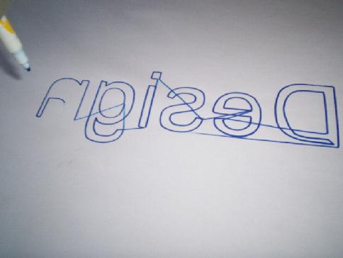

Post napisał: bartuss1 » 11 wrz 2006, 21:49
tak miał wyglądac, tyle że mi wiertarka sie troche przekręciła

Post napisał: chomikaaa » 11 wrz 2006, 21:52
moze wiertarka nie dala rady a tak na powaznie wstaw jakis mazak i cos narysuj na duzym formacie jak bedzie ladnie rysowac to i wyfrezuje przeciez nie jest z papieru zrobiona czekamy na film :cool:

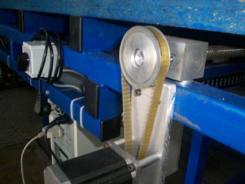

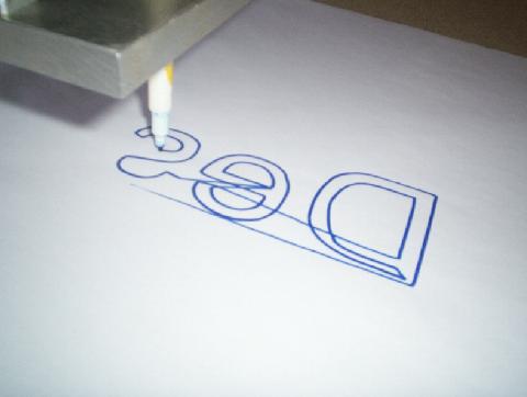

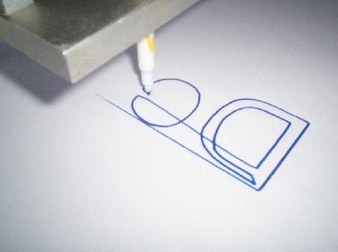

Post napisał: bartuss1 » 12 wrz 2006, 13:44
fotki, Z wyłączone z racji że mazak prawie wykonczony, mazak niezbyt sztywno, na koncu troche sie przekrzywił i przestał pisać,
na G1 troche to trwa, przesuw na G0 mniej więcej 80cm/min, ale przy tych gabarytach i silniczkach nie ma co narzekać.
przy funkcjach kołowych ploter zamienia sie w organy koscielne hehe
silniki nie grzeją sie zbytnio, ciepłe ale nie gorące.

Post napisał: gmaro » 12 wrz 2006, 13:52
no no ale przekładnie..fiufiu to jakie prędkości teraz uzyskujesz? bo pasowało by to jakoś skomentować teraz ..

Post napisał: gaspar » 12 wrz 2006, 14:04
Bartuss1
Skoro już zastosowałeś tą przekładnie to trzeba było schować silnik od drugiej strony!!!!
:sad:
Uparty jesteś jak osioł :P

Post napisał: bartuss1 » 12 wrz 2006, 14:09
chciałem go schować z drugiej ale nie dalo rady, prędkość niczego sobie w sumie

Post napisał: gaspar » 12 wrz 2006, 14:12
bartuss1 pisze:chciałem go schować z drugiej ale nie dalo rady,
Wystarczyło wyfrezować otwory w tym płaskowniku z PA tak jak np ja mam...
Ps. Koła zębate też wklejałeś? Ja chcę zrobić w nich po 2 otwory co 90 stopni tak jak silnik ma zeszlifowaną ośkę i wkręcać tam śrubę dociskową. Śruby już mam 30gr za sztukę... gwint m3 długość 6mm.
