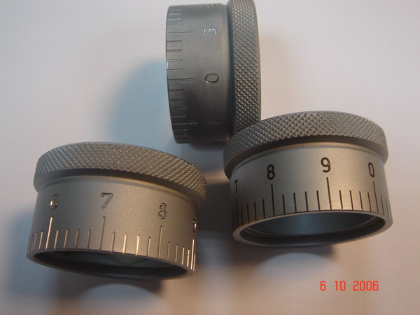

Frzeciono ISEL 2,2 KW uchwyty SK30 (ISO30)
Filmy z frezowania formy stal NC10
Obróbka zgrubna frezem palcowym
wykańczająca
frez grawerski o kacie 10 stopni
4850.rar
(5.87 MiB) Pobrany 1570 razy
4833.rar
(4.19 MiB) Pobrany 916 razy

chetnie zobaczylbym nacinanie gwintu. czym bylo to zrobione? frez wielo zwojowy czy pojedynczy?

to nie jest gwint tylko obroobka zgrobna stozka 10 stopni a potem frezem grawrskim 10 stopni wykonczenie.

os3.rar
(4 MiB) Pobrany 1310 razy

W jaki sposób jest wykończona powierzchnia tych pokręteł ? Domyślam sie ze są anodowane ale w jaki sposób jest uzyskany czarny kolor podziałki i cyfr ?

jeśli to aluminium to zaden problem przecież anodować na czarno żółto czy inny kolor :)

To stal
