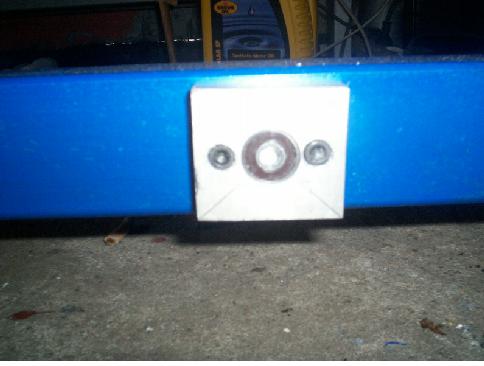

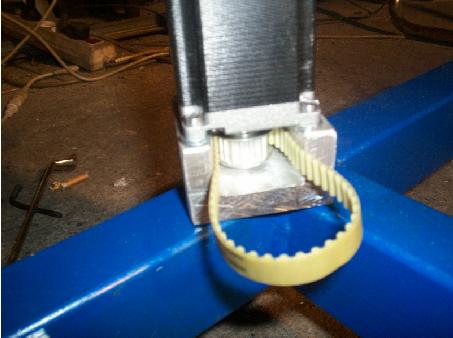

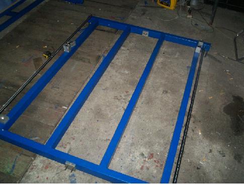

Maszynka z wyglądu jak normalny ploter frezujący, na razie bedzie pisak potem ma być zamocowane urządzonko do natrysku metalu, moim zadaniem jest wykonanie konstrukcji pozycjonującej w osiach XYZ
Materiał "obrabiany" to tafle szkła po mniej wiecej 30kg sztuka
pole pracy x1200, y950, z 50

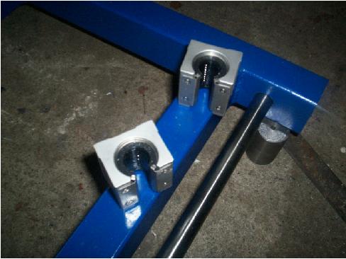

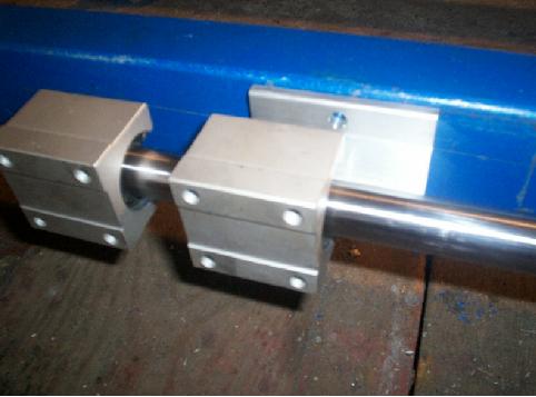

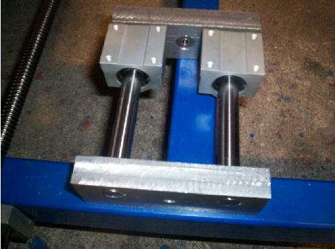

natrysk metalu ma odbywać się pod cisnieniem z plujki sterowane elektrozaworkiem, ale to klient sam sobie załozy
do Gaspara

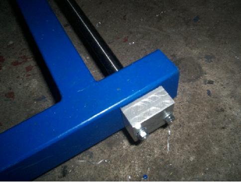

te obudowy to SME i SMA ze stronki akcesoria.cnc.info

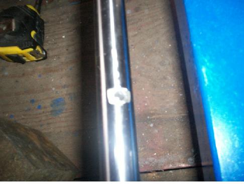

chyba już przy nich zostane - są dużo lepsze niż te LM, i przy okazji maja gwinty.

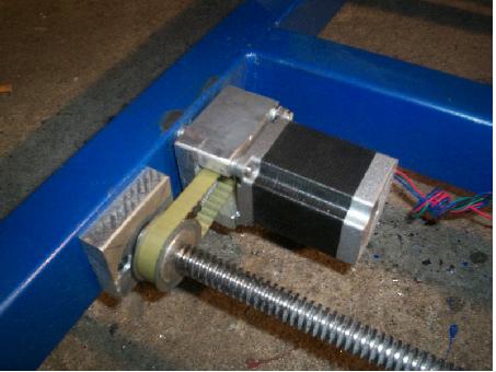

osi X i Y na wałkach fi 20, oś Z na wałkach fi16.
[ Dodano: 2007-03-02, 08:06 ]
silnik na X już załozony
