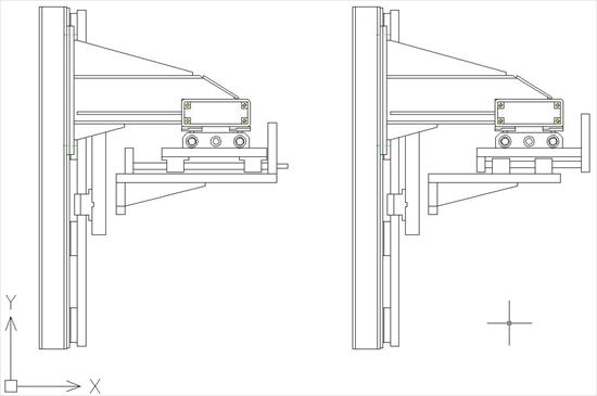

rozrysowałem moją maszynke w CAD-ie ja widzę ją tak :
https://www.cnc.info.pl/album_pic.htm?pic_id=4198
-Napiszcie czy uzyskam na niej stabilność a co za tym idzie dokładnośc obróbki ?
-Co byście zmienili żeby ją jeszcze ulepszyć i nie popełnić jakiegoś ewentualnego błędu...

Rozwiązanie z wałkiem + kawałki podpór będzie trudne w ustaleniu aby były w osi i nie były przestawione względem siebie .
Obudowy łożysk które wrysowałeś będą zakupowe?

Obudowy łożysk i obudowy nakrętek do śruby pociągowej planuje zrobić sam, podpory wałków również , chciałbym też w płaszczyznach frezowanych pod podpory wałków wyfrezować kanałek a na podporach wpusty, albo jakieś zamki...
Na konstrukcji dolnej będą przyspawane blachy pod prowadnikami i pod bramą , frezowane z jednej bazy włącznie z tymi kanałkami (lub zamkami)pod podpory...
Co myślicie o konstrukcji ?

Post napisał: FlashEF » 02 paź 2010, 22:22
Moim zdaniem brakuje zastrzałów przy tej górnej belce, żeby się nie chybotała od bocznych sił do wrzeciona.
Na dole też brak poprzecznych belek które rozeprą te, na których leżą prowadnice. Jeśli zrobisz kratownicę jak na rysunku, podstawa będzie bardzo sztywna. Teraz prowadnice mogą Ci się wyginać na boki. Reszta wydaje się OK, z resztą te zmiany są jak widzisz drobne.

Post napisał: davidaloca » 12 paź 2010, 10:14
Inwentor jest bardzo dobym programem , ale mam za mało czasu żeby się teraz go uczyć... ale napewno zostanie opanowany przeze mnie w najbliższym wolnym czasie.
Mam do was pytanie... który rodzaj Z-ki sprawdził by sie najlepiej w mojej maszynce... ???

Post napisał: FlashEF » 12 paź 2010, 11:15
Ten po lewej jest ogólnie znacznie lepszy. Większy rozstaw łożysk, lepsze usztywnienie płyty Z, porządna blokada górną płytą przed opadnięciem zespołu zbyt nisko. Rozwiązanie po prawej ma tylko jedną jedyną zaletę - zajmuje odrobinę mniej miejsca. Co z tego, skoro poza tym wszystkie parametry ma gorsze i chyba nawet trudniej je porządnie zbudować.
