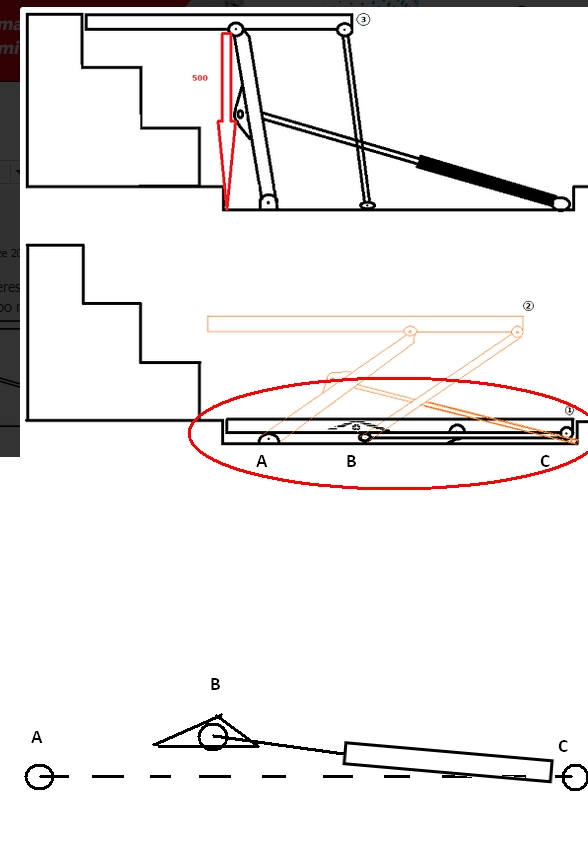

Ten rysunek średnio przedstawia co chcesz zrobić.
To ma byc platforma na ktora wchodzisz?
Wjeżdżasz wózkiem?
Jaką wysokość/odległość ma to pokonać?

Najsilniejszy siłownik jaki znalazłem to 3000Nm. Parę lat temu zrobiłem stół krzyżowy i za słabe to było.
Najciężej z ruszeniem bo kąt siłownika to tylko 13 ° + moje sto kilo na dźwigni
Wjeżdżam wóżkiem, podnosi na 49cm ↑ na odległość ok 76cm →

Bo sam projekt tutaj jest nieprawidłowy - wymagany jest mocno przewymiarowany napęd, bo na początku potrzebna się zbyt duża siłą aby ruszyć z miejsca.
Ten układ ma jeszcze jedną wadę, będzie działał mocno nieliniowo - to także jest niepożądanym efektem. O ile szybkie ruszenie z miejsca przy wyjeździe do góry może nie być problemem, to przy zjeździe w dół na końcu będziesz miał coraz większą prędkość opadania - tragedia.
Czy nie może nic wystawać nad platformę, i być zamontowane do schodów?
Ja bym to zrobił na zasadzie 2 szyn po bokach schodów, napęd śrubowy samohamowny i silnik elektryczny.
Widzę, że już sporo konstrukcji zbudowane.
Pewnie zmiana planów będzie trudna do przełknięcia.
Ale ten układ kinematyczny do tego zadania jest całkowicie skopany.

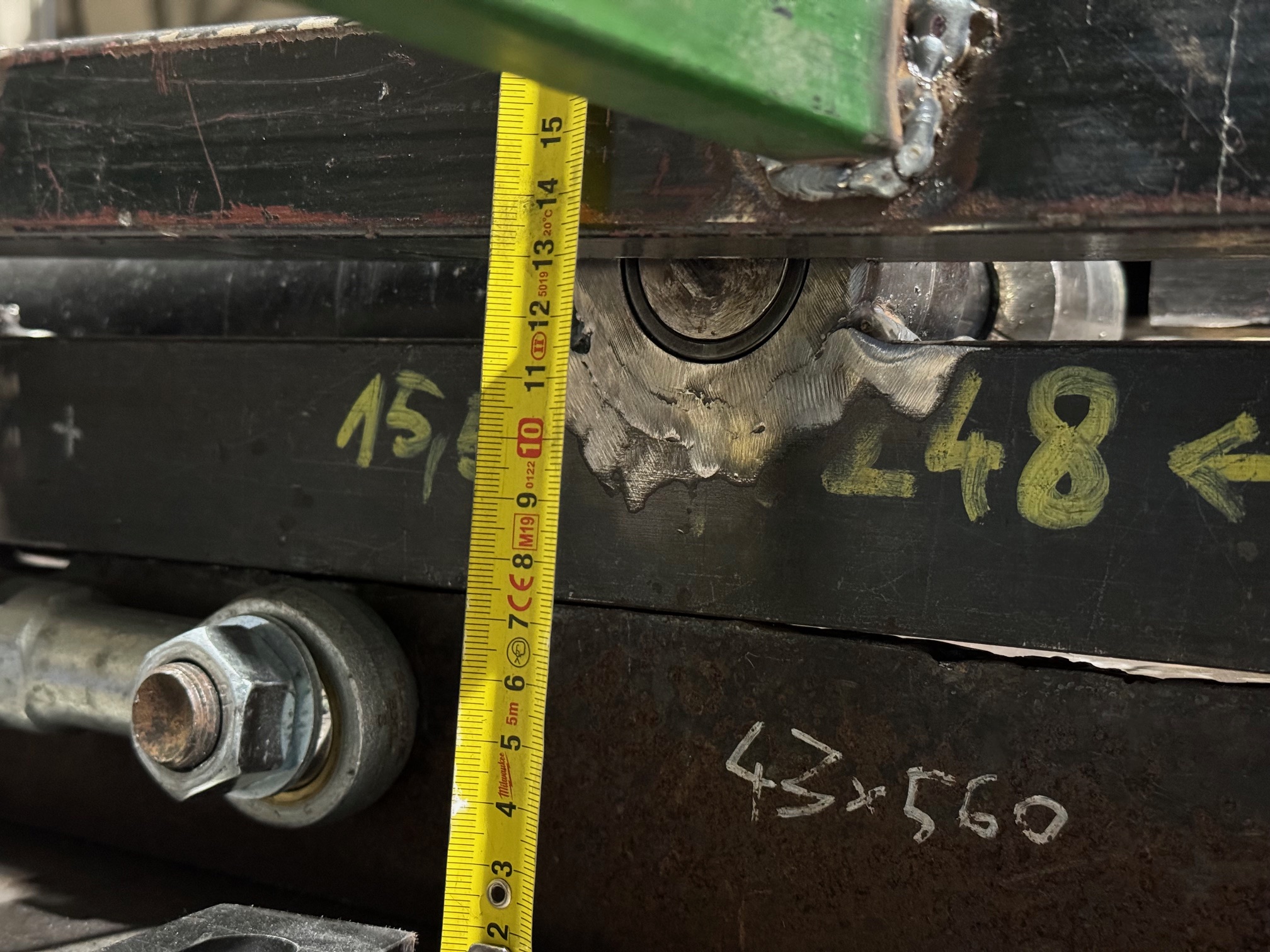

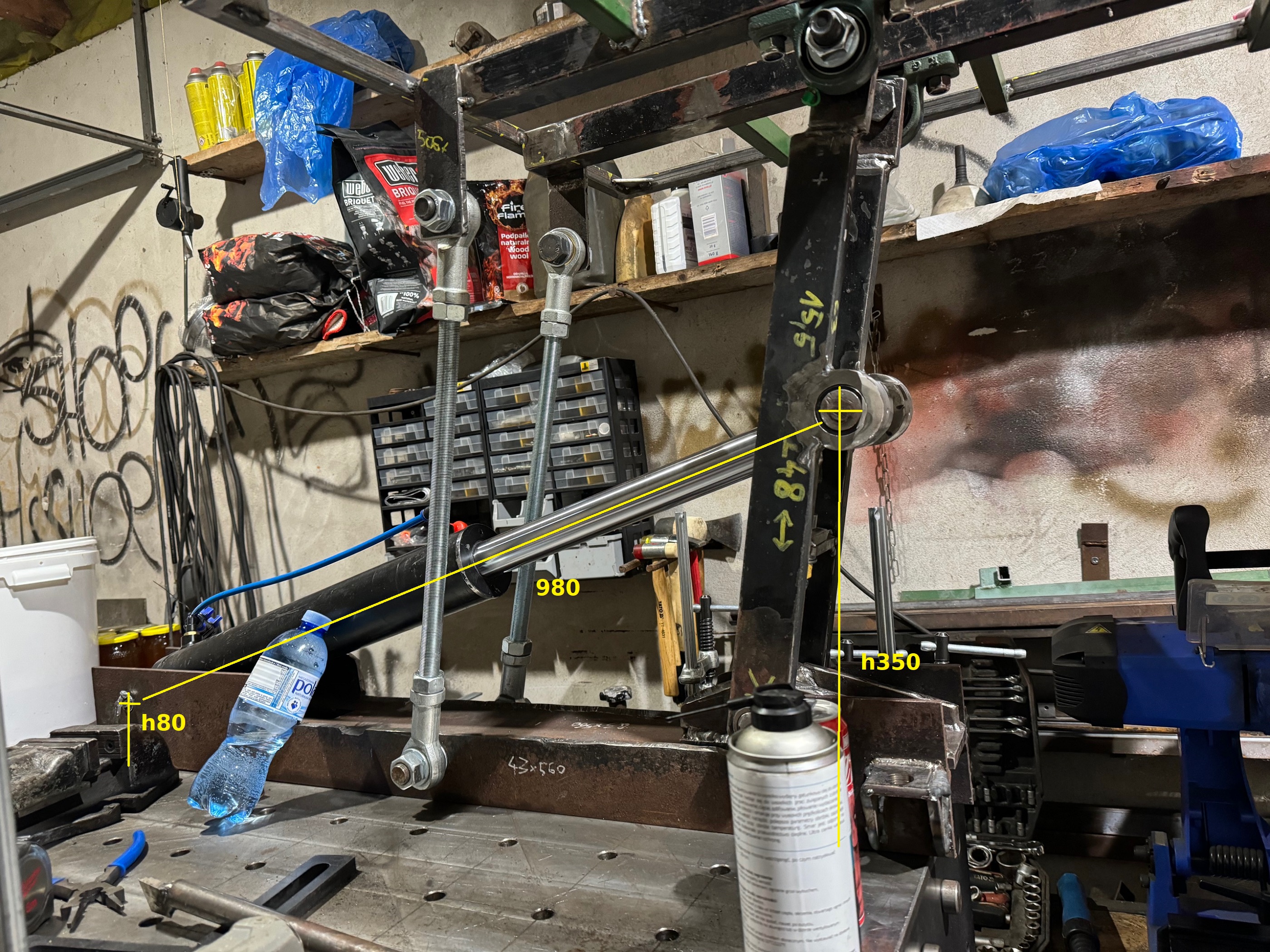

Miałeś zwymiarować to cudo. A dałeś tylko zdjęcie na którym jest zmierzone nie wiadomo co do czego.
Zaznacz na tym rysunku:
Zakładam że punkty A i C są na tym samym poziomie, tak jak narysowałem.
Napisz więc ile wyżej w pionie nad punktami A/C jest punkt B.
No i podaj odstępy A-B i B-C.

A 100, B 140, C 80
A-B 265 , B-C 580

Co oznaczają liczby przy A, B i C? Nie możesz zaznaczyć tych wymiarów na rysunku?
