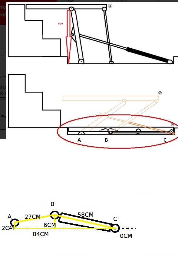

Podałem wymiar w milimetrach względem podłoża.
Tu masz wymiar punktów względem siebie

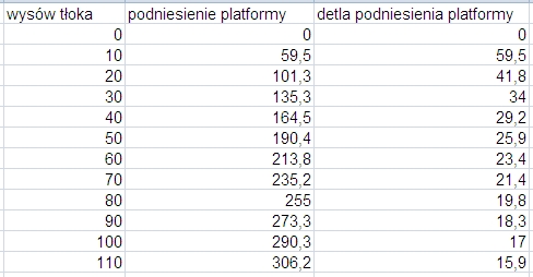

Post napisał: atom1477 » 16 wrz 2024, 13:03
No to wyszło mi coś takiego:
Pierwsze 10 mm wysuwu tłoka podnosi platformę o 60 mm.
Kolejne 10 mm podnosi o 41,8 mm.
Wysunięcie na 110 mm jest mniej więcej dla przypadku gdy belka A-B jest pod kątem 45 stopni, czyli mniej więcej w połowie ruchu. Wtedy na 10 mm wysuwu tłoka (czyli od 100 do 110 mm) przypada 16 mm podniesienia platformy. Na szczycie ta wartość oczywiście spada do zera.
Wnioski:
Na początku ruchu siłownik musi dawać 6 razy większą siłę niż wynosi masa platformy (czyli 600 kg ≈ 6000 N). I ta siła w większości przejdzie na punkt A, rozciągając belkę łączącą punkty A i C.
Natomiast fragment belki A-C (bo to jest większa belka, punkty A-C to tylko połowa tej belki) będzie ściskany tą siłą.
