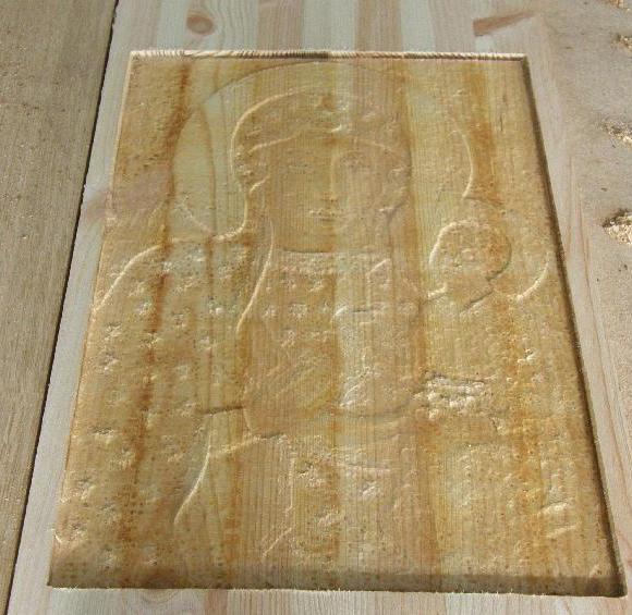

ja miałem zrobic coś pod kościoł tylko że ksiądz gdzies sie wciął a ja zostałem z obrazkiem hehe
obrazek w sośnie frezowany nawiertakiem - bo nie miałem freza fi3, kupiłem pare dni temu frezy fi2, bedzie zabawa :D

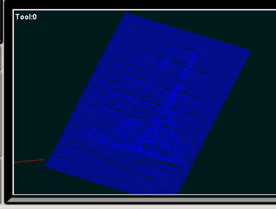

przymierzam sie do obróbki stateczku dar pomorza :D

ile czasu ta ikone frezowales i jakiej wielkosci obrazek?

Post napisał: bartuss1 » 31 paź 2008, 21:19
8 godzin, A4 jakoś

Bartuss1 - bądź, że ty technicznym człekiem! 8 godzin nic nikomu nie mówi.
Jakie wierszowanie (co ile)?
Czy na raz (jednoprzejściowo)?
Jakie głębokości (min/max)?
Jakie posuwy (jałowy/pracy)?
bartuss1
Posty: 8349
#37
Post napisał: bartuss1 » 02 lis 2008, 09:02
no dobra, predkośc pracy 0,8m/min, predkośc jałowa 2m/min, głebokośc max 5mm - jedno przejscie, wierszowanie co 1mm,
