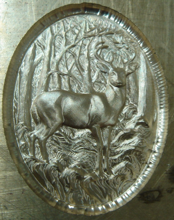

Piotrjub, jak to Twoja robota to jestem mile zaskoczony że tak ładnie można sobie rzeźbić :) aktualnie przerabiam swoją maszynkę na możliwość grawerki,ale mam kłopot z doborem frezów i rozdzielczosci pliku,bo jak nie wychodzą mi szczępy w drewnie to znowu przez całość widać rysy ,a jak znowu ustawię wysoką gęstość to obraz jest ładny ale robota trwa godzinami np.30x30mm nawet 2 godz...
Ile może lub powinien zajmować czas wyrzeźbienia takiego ładnego obrazka przy klasycznych krokówkach co osiągają prędkości w granicach 20cm/min ? ;)
hmmm...strasznie długo,ale efekt jest,tylko jak się wejdzie na alledrogo to czasem szkoda patrzeć jak niektórzy wystawiają takie rzeczy od złotówki(i niewiele drożej sprzedadzą) : miedź,mosiądz,cyna itp.ale to chyba jakieś odlewy a nie rzeźby marki CNC?
