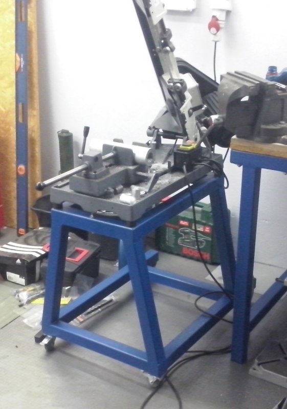

rdarek pisze:zastosować z tyłu kółka stałe a z przodu skrętne i wszystkie z hamulcami np tego typu
Przerabiałem to także, co prawda na małych kółkach ø50mm i nie wiem jak by to się zachowywało przy większych, np ø100 czy 120mm. Na ø50 z hamulcem co prawda dużo mniej, ale jeszcze kiwa. Dużo zależy od masy ramki, na przykładzie mojej widać ile...
rdarek
Posty: 2124
Lokalizacja: 3miasto
#22
Post napisał: rdarek » 29 wrz 2015, 17:39
RomanJ4 pisze:Przerabiałem to także, co prawda na małych kółkach ø50mm i nie wiem jak by to się zachowywało przy większych, np ø100 czy 120mm. Na ø50 z hamulcem co prawda dużo mniej, ale jeszcze kiwa.
Prawdopodobnie duże kółka nic nie zmienią. Kółka skrętne mają luz na łożyskowaniu "osi skrętu" i to on może sprawiać kłopoty przy małym ich obciążeniu.

Post napisał: ostanislaw » 29 wrz 2015, 18:08
Dziękuję za porady. Szczególnie liczyłem na Romana bo już kilka jego wskazówek na temat piły przeczytałem.
RomanJ4 pisze:Wniosek z tego taki, że przy pełnym wałku ø60mm ząb będzie skrawał tylko do wypełnienia wrębu wiórem(zapchania) czyli na b. krótkim odcinku ciętej szerokości. Wiór wypełniający wrąb uniesie ząb nad materiał nie pozwalając mu dalej skrawać, i będzie się ślizgać aż do wyjścia z rzazu.
Jak sądzę to małe ząbki spowodują dłuższe czas cięcia ale nie powinno wpływać na trwałość brzeszczotu w grubym materiale.
Jak będzie już niedługo się przekonam bo kupiłem brzeszczoty trzech różnych firm. a mam do cięcia kwadratowy pręt 40x40, będzie okazja przetestować,osiągami się pochwalę.
Piła ma ciekawe imadło. Śruba ma gwinty jak śruba rzymska przez co szczęki zawsze są na środku brzeszczotu. posów ustawiłem tak że dla materiału 70mm pozostaje ok 10mm niewykorzystanego brzeszczotu na końcach.
Tymczasem walcżę z dozowaniem chłodziwa grawitacyjnie.

#28
Post napisał: ahabich » 30 wrz 2015, 00:10
rdarek pisze:
RomanJ4 pisze: Kółka Ok,....... Ja najpierw miałem 3 kółka (trzy nogi ze względu na stabilność), ale rzucało potężnie..
Widzę, że są to 3 kółka skrętne ciekaw jestem jak maszynka zachowywała by się gdyby:
ostatnio zrobiłem sobie taki stolik pod przecinarkę taśmową (2 kółka zwykłe i 2 skrętne z hamulcem) i sprawuje się dobrze, tylko trzeba mieć równiutką podłogę - inaczej trochę kiwa, chociaż mi to akurat aż tak nie przeszkadza
