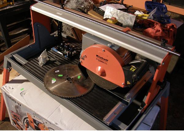

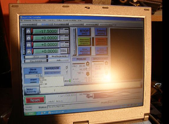

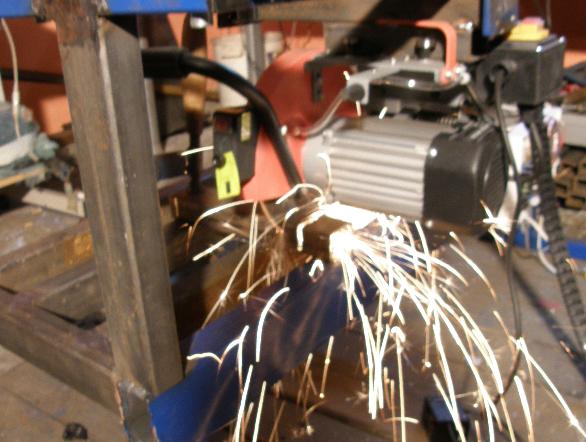

mam chyba bzika na punkcie sterowania kazda ruchoma osią. kupiłem sobie taka przecinarke do płytek, tyle ze załoze tarczę do cięcia aluminium i naped podłuzny na srubie kulowej (mam takowa pod ręką) wykorzystam lekko walniety układ z mixpolu (oś Y jest spalona a wykorzystam tylko x) i silniczke 1,89Nm.
przeznaczenie do przecinania pasów blachy aluminiowej, kanciaków itp.
recznie sie posuwu nie da ustalic bo albo przyhamuje tarcze (napęd 1,5kW) albo co gorsza szarpnie, a tak przy ustalonym posuwie powiedzmy 50mm/min utnie sie bez zbednych komplikacji, załączam fotke.

dlaczego śruba kulowa co z tego ze ja masz ? dostałeś ją ? a jeśli nawet to rozsądniejsze było by sprzedanie jej i kupienie trapezowej szczególnie że miał byś mniejszy skok kulowe to zazwyczaj skok powyżej 5mm a taka pila raczej będzie powolna
widząc budowę tej maszyny to zamierzając ciąć aluminium wolał bym pospawać coś samemu szczególnie w twoim przypadku ....

Bardzo filigranowa konstrukcja.
Sam pomysł bardzo dobry. Można nawet zrobić sterowanie bez PC, regulowany generator i krańcówki wystarczą.
Jak wygląda sprawa prowadnic w tym sprzęcie?

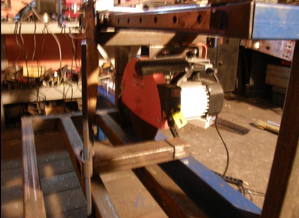

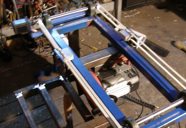

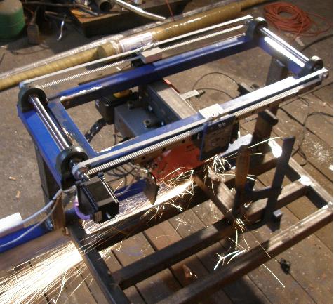

prowadnice tu sie nie nadają do niczego, cały mostek trzeba zrobic na "normalnych" prowadnicach.
oryginalnie 4 łozyska w jakis rowkach w profilu. napęd bardzo ładnie rozwiązany i zostanie po prostu przełozony
[ Dodano: 2008-03-08, 18:35 ]

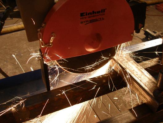

przerobiłem rame od termika na piłe, sterowanie z mixpolu troche cienkie, musze pomyslec o m542, predkosc cięcia 50mm/min - profil stalowy scianka 4mm - tarcza do ciecia alu jeszcze nie dotarła, a skoro w stali daje rade to czemu by nie w alu :D
