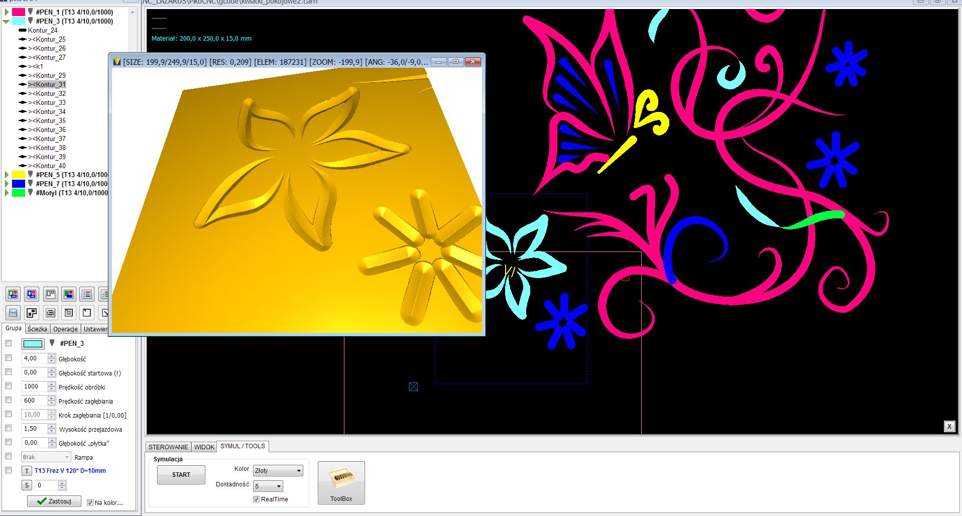

Wersja 4-ro osiowa w zasadzie jest na ukończeniu....czy jednak wiadomo czy i kiedy będzie obsługa 4 osi? Bo z tego co czytałem są takie plany.
Oprogramowanie kontrolera zostało w 70% napisane od nowa zmieniono praktycznie wszystkie istotne funkcje, łącznie ze sposobem komunikacji, dzięki czemu bardzo łatwo będzie w przyszłości dodać dowolną ilość kolejnych osi.
Także program sterujący trochę się zmienił. Z rzeczy nowych można ustalić sekwencję dla bazowania czy przejazdów HOME a także ustalić która oś jest „narzędziowa” dzięki czemu łatwo przestawić się na sekwencję np. do tokarki. Nowa wersja programu współpracuje już wyłącznie z nowym firmware dlatego niezbędna będzie wymiana tegoż.
Ojtam, ojtamToblbox, tools? Pomieszanie języków nie jest fajne.
Aaa... Zapomniałem, pytanie: ktoś używa przejazdów do HOME na wysokości innej niż krańcówka HOME Z ?? Pytam gdyż chcę to zostawić jako jedyną możliwość !

cosimo podoba mi się ta część o tokarce
po wstawieniu nowej wersji pewnie opiszesz to bardziej szczegółowo.
Oprócz Home 1 i 2 korzystam z tych definiowanych, ale brakuje mi ich oznaczeń w podglądzie. Może przy każdej z definiowanych będzie można zaznaczyć pole, które aktywuje krzyżyk w podglądzie?
Przy Home 1 i 2 ustawiałem różne wysokości przejazdów, ale jak wracałem kolejnego dnia do maszyny i chciałem przejechać do home to zawsze sprawdzałem jaką mam ustawioną wysokość, żeby przypadkiem nie zrobić kolizji, tak na wszelki wypadek. Moim zdanie możesz ustawić na sztywno przejazd na maksymalnym Z.
