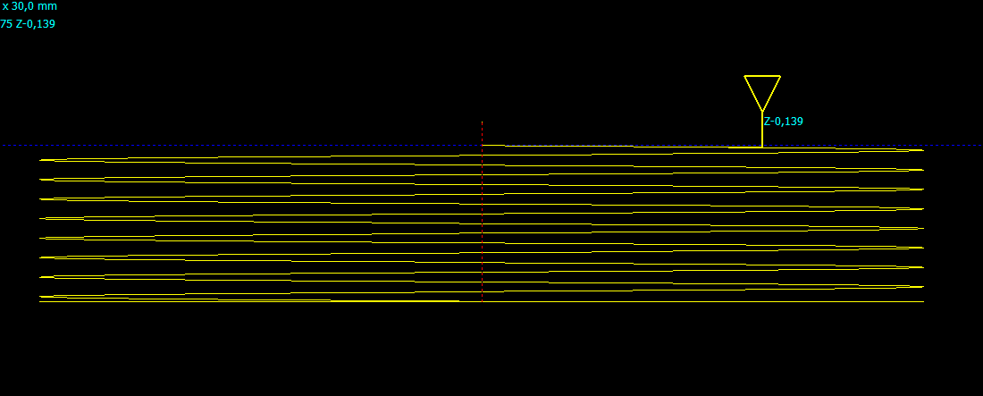

Zrobiłem taką rampę według metody:
To mozna dosc prymitywnie i skutecznie zalatwic dodajac jeden przejazd "docinajacy"
na pelna glebokosc nie zawracajac sobie glowy liczeniem do ktorego miejsca dokladnie
W załączniku gkod kółka (z HPGL). Na obrazu kółko widziane z boku.
Zrobiłem test detalu: cięcie w 8 przejściach z rampą i bez. I tak z rampą (oba F2400) czas wykonania 47s a bez rampy 44s. Więc na czasie raczej nie zaoszczędzisz ale na połamanych frezach całkiem możliwe. Wyraźnie ciąży ten ostatni przejazd gdyż jak zrobi się 7 przejść (z rampą) to czas spada do 41s. Cięte kółko ma 56mm średnicy dla mniejszych elementów różnica czasu będzie jeszcze mniejsza.
Metoda ta nadaje się wyłącznie do konturów zamkniętych. Do otwartych nie ma żadnego zastosowania.
