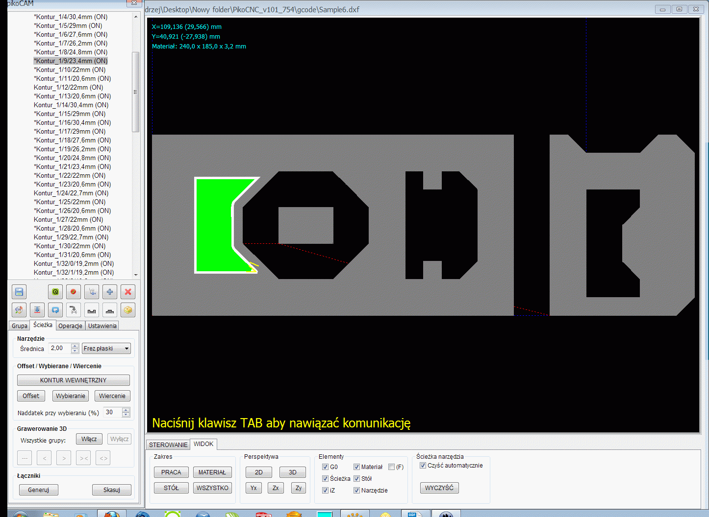

Zamieściłem dziś nową wersję programu. Zmiany dotyczą głównie cam-a. Jest to w zasadzie pokłosie prac nad wersją plazmową programu. Mam nadzieje, że będą użyteczne. O szczegółach proszę czytać w dziale News . Od dziś program będzie do pobrania tylko na mojej stronie >TUTAJ< (odciążę trochę sponsora forum ;-)
W programie jest ograniczenie skok gwintu do 30. Czy jest możliwość zwiększenia tej granicy?
W nowej wersji limit jest 360 dla każdej osi
Aktualny wygląd cam-a

Czesc :)
Przegladam wlasnie program, dokumentacje i mam pare pytan.
Wycinam narazie wylacznie pliki HPGL, ustatnio wielo-warstwowe.
Na kazdej wartswie musze miec mozliwosc ustawienia:
- predkosci poziomej i pionowej,
- glebokosci ciecia,
- grubosci zbieranej jednorazowo warstwy.
To wszystko jak widze w programie moge ustawic.
Potrzebuje tez koniecznie ciecia krzywych HPGL zamknietych ale
i otwartych z zaglebianiem po rampie. W dokumentacji nic na ten
temat chyba nie ma(?) ale w programie widze opcje do zaptaszenia
"rampa" oraz parametry "dlugosc" i "po luku / w linii".
Moge prosic o pare slow n/t tej "rampy"?
Gdyby dalo sie ustawiac parametry wchodzenia po rampie osobno
dla kazdej warstwy bylbym baaardzo zainteresowany :)

Post napisał: cosimo » 09 maja 2012, 16:20
Czesc :)
Cześć ;-)
Na dziś można rampę dla grupy włączyć albo nie. Rodzaj rampy (i wielkość) jak zauważyłeś ustawia się globalnie dla wszystkich grup. Rampa po łuku zawsze będzie wystawać z którejś strony konturu i dlatego musi on mieć odpowiedni kierunek. Rampy po łuku można stosować tylko dla konturów zamkniętych. Natomiast rampy po linii mogą być także dla konturów otwartych. Tu z kolei wektor wejścia w kontur powinien być dłuższy niż długość rampy gdyż inaczej rampa będzie gdzieś &#8222;wystawała&#8221; - chyba , że akurat to nie przeszkadza. Rampa po linii działa tak, że najpierw w linii wektora maszyna cofa się po rampie do jego początku. Najlepiej przełączyć sobie na widok 3D i dać jakieś większe zagłębienie aby lepiej było widać jak to działa.
