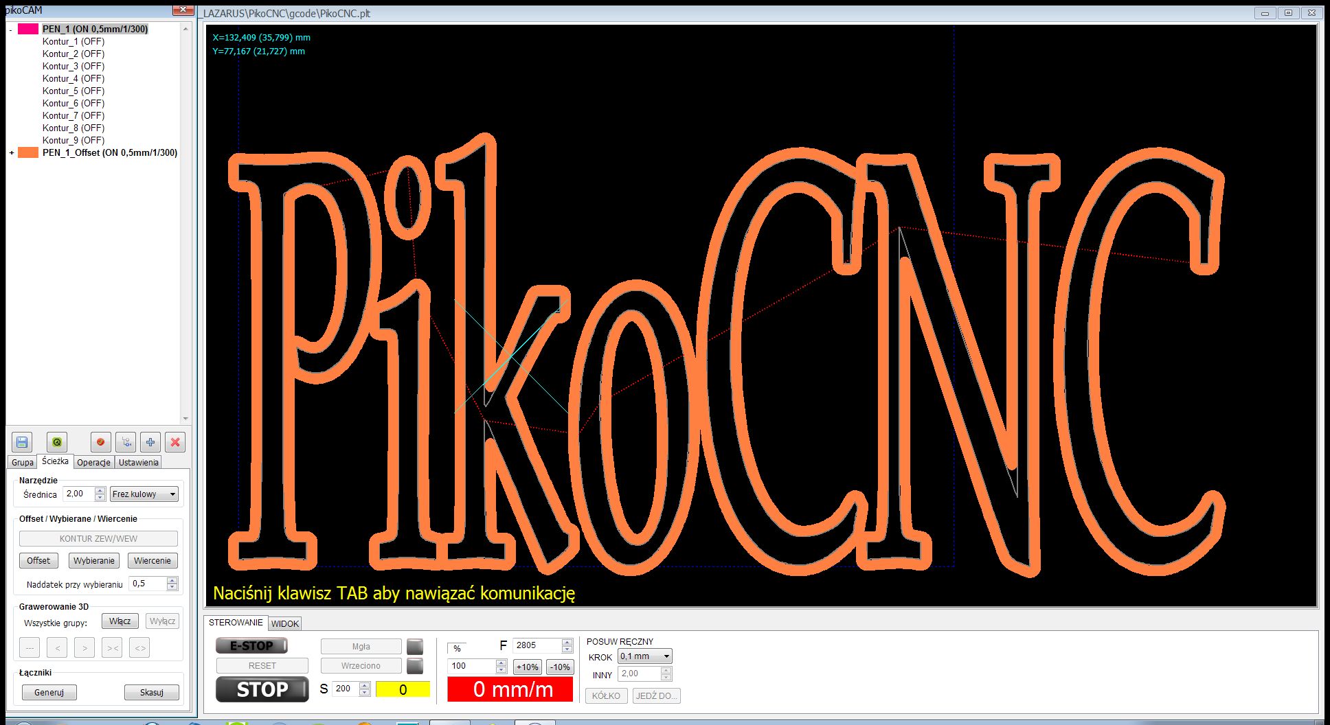

Znowu mała aktualizacja...
Zmieniono organizację w PikoCamie-e. Zlikwidowano zakładkę "Kontur". Dodano możliwość wygodnej zmiany parametrów dla grawerowania 3D. W ramce „Offset...” nie ma już ptaszka „na całą grupę” Aby zrobić offset dla całej grupy wystarczy ją zaznaczyć. Podobnie dla w/w grawerowania jeżeli zaznaczymy grupę możemy hurtowo zmienić tryb dla całej grupy.
U ustawieniach można od teraz zmienić kolor dla czcionki i tła okna G-kodu, oraz panelu postępu.
