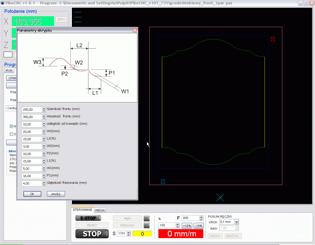

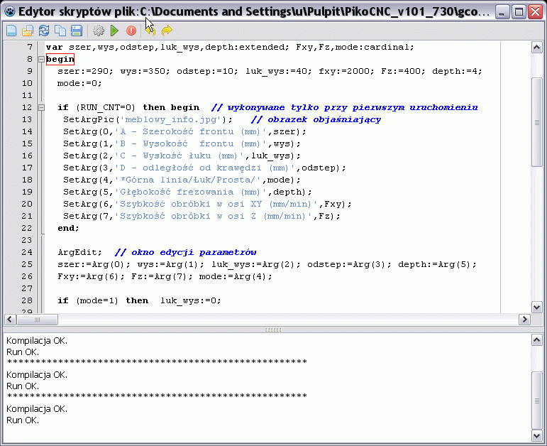

a można zrobić tak że pisze sobie skrypt i jak klikam by go uruchomić to wyskakuje mi okienko w którym mam wpisać długość szerokość np frontu meblowego? nie chodzi mi o dodawanie zmian w samym skrypcie...
A można – zamieściłem dziś nową wersję gdzie właśnie dodałem możliwość tworzenia prostych okienek do wprowadzania parametrów. Zaktualizowałem też manual właśnie pod kątem tworzenia skryptów.
Aaa... skrypty można uruchamiać teraz klawiszem F8 !!!
do takiego rozwiązania przydała by się możliwość zwiększenia ilości wejść na płycie sterownika no i oczywiście korekcja punktu zerowego dla każdego narzędzia.
Wszystko jest do zrobienia ale chwilowo zmęczenie materiału daje znać o sobie i robię sobie małą przerwę ;-)
tutaj przykład takiego okienka ;-)
A tu kod który je stworzył:

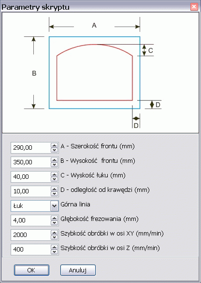

a czy sam skrypt pozwala np na wykonanie takiego klasycznego wykończenia frontu chodzi mi dokładnie o trzy łuki skrajne wklęsłe a środkowy wypukły....
Skrypt pozwala na to co w nim napiszesz ;-) Wszystko o czym mówisz dalej można zrobić z przysłowiowym „palcem w nosie” – zależy to wyłącznie od programisty. Możesz zamieścić obrazek jak konkretnie wygląda taki opisany front – może w wolnej chwili coś skrobnę jako kolejny przykład.

Widziałem te źródła ale nie odpalałem tego – w każdym razie tytaniczna praca ;-) Ja zamieściłem na końcu przykład skrypt do frontów takich jak na obrazku.

skrypt.zip
(14.61 KiB) Pobrany 262 razy

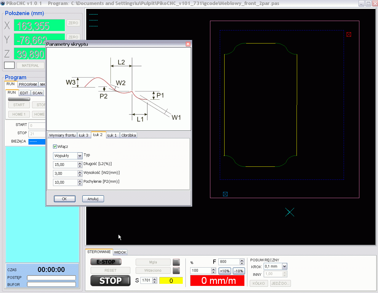

Kolejna mała aktualizacja dotycząca skryptów. Raz, że mały błąd usunięto a dwa w oknie argumentów można teraz grupować parametry na osobnych stronach – bardziej czytelne wszystko się robi. Przerobiłem też przy okazji przykładowy skrypt do frontów meblowych można teraz trochę więcej poeksperymentować.

nowe okno parametrów:
