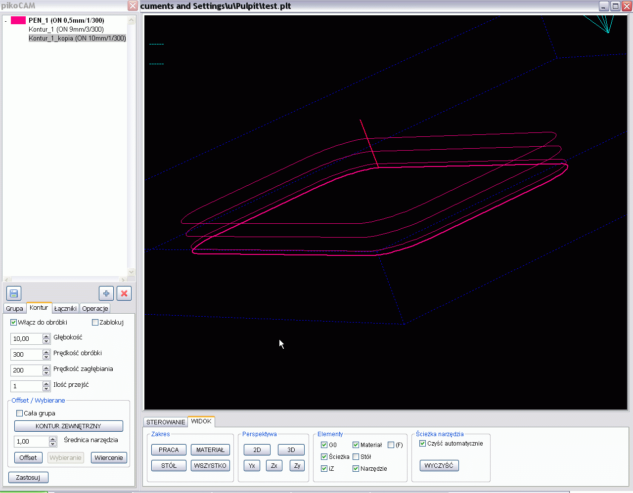

A jak jest z zagłębianiem się freza w materiał bo czasami jet tak że w programach ustala się na ile razy ma wchodzić frez w materiał a czasami ...
Generalnie jest tak, że program dzieli głębokość przez ilość przejść –zatem wszystkie schodzą o stały krok. Jednak przejście wykańczające również można zrobić - robisz sobie kopie konturu, który tniesz (Operacje/Kopiuj) oryginalnemu konturowi dajesz głębokość 9 w 3 przejazdach a kopii głębokość 10 w jednym przejeździe i może jeszcze nieco prędkość obróbki zmniejszyć i jest.

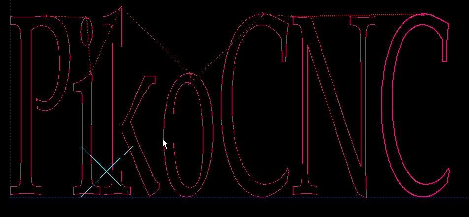

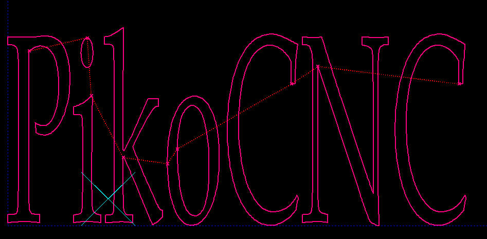

Zamieściłem dziś nową wersję z małymi poprawkami
1. Poprawiono wczytywanie plików DXF a raczej dopisano obsługę parametru bulge dla LWPolyline.
2. W PikoCAM-ie dodano możliwość wybrania punktu rozpoczęcia obróbki dla konturu (oczywiście dla konturów zamkniętych tylko). Punkt rozpoczęcia wybiera się klikając myszką z przyciśniętym klawiszem „ALT” na miejsce, które ma być początkiem obróbki – punkt zostanie przeniesiony do końca najbliższego wektora. (Operacje tą jak i inne przekształcenia z pomocą myszki wykonujemy w widuku 2D !!!)
Na obrazkach poniżej przykłady o co chodzi:
Oryginał:
Punkty wejścia zmienione:

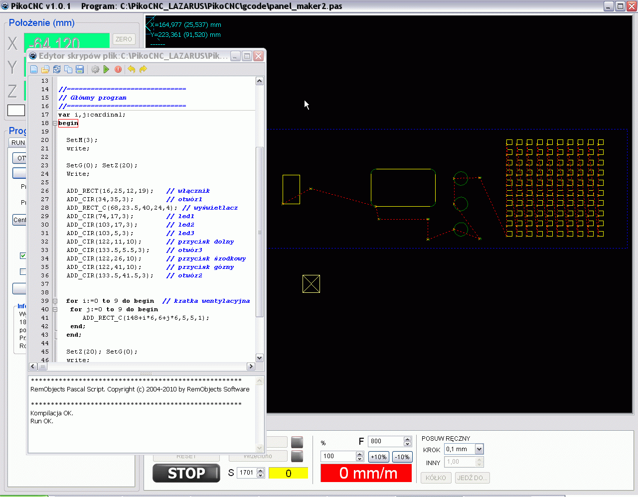

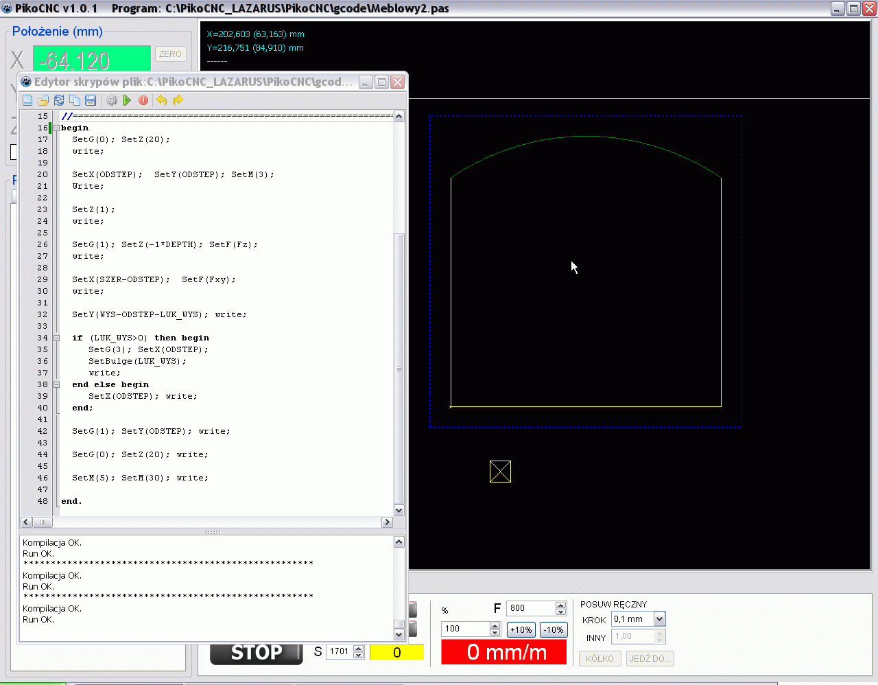

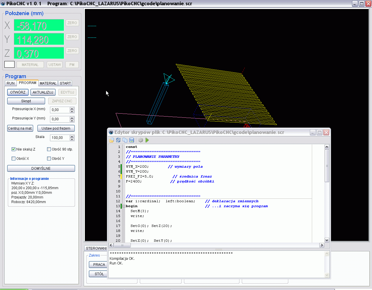

I kolejna zmiana wersji
Tym razem dodałem możliwość tworzenia skryptów. Program posiada wbudowany kompilator pascala (pascal script). Nie będę się za bardzo rozpisywał chociaż temat jest jak przysłowiowa „rzeka”. Załączone są dwa proste przykłady: „planowanie” i „czworobok” w oknie edytora można sobie zmienić parametry i.. nacisnąć „zielony trójkącik”.
Jak ktoś chce się czegoś więcej dowiedzieć proszę pytać.
Obrazek Obrazek
I coś dla meblarzy...
