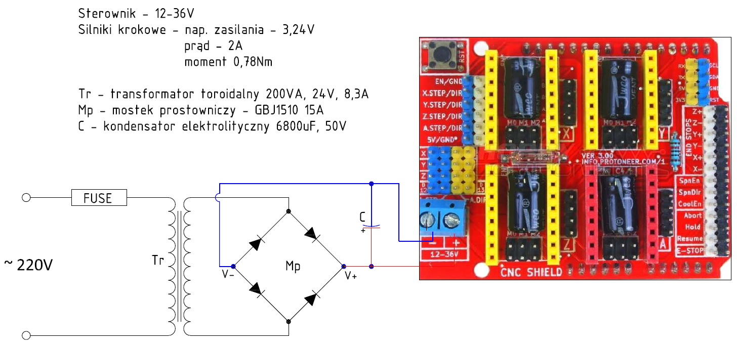

Nadszedł czas dłuższych wieczorów i do głowy przyszedł pomysł stworzenia swojej pierwszej "maszyny" cnc. Na początek chciałbym zbudować coś co chociaż potrafiło by narysować na kartce papieru zadany rys.
Z mechaniką problemu myślę że nie będzie (trochę praktyki człowiek ma i poczytał na forum), wstępną wizję projektu już mam, jednak jeśli chodzi o elektrykę, elektronikę i sterowanie to moja wiedza jest na poziomie podstaw z podstaw.
Fora, wujek google pozwoliły na zdobycie trochę wiedzy i zdobywanie jej dalej.
Na razie jestem na etapie takim że kupiłem płytkę arduino uno + cnc shield v3 + sterowniki A4988 - (teraz już wiem że można by lepsze coś ale... może się uda wystartować na tym) oraz silniki krokowe 0,78Nm.
A teraz sedno sprawy....
Proszę o pomoc w weryfikacji elementów na zasilacz. Na razie udało mi się skomponować coś takiego:
Czy to w ogóle ma prawo zadziałać z podanymi silnikami i cnc shield v3 czy może lepiej kupić coś gotowego - choć powiem że wolałbym zbudować sam - większa satysfakcja :D. Płytkę arduino myślę, że wystarczy podpiąć pod USB bez dodatkowego zasilania no chyba, że się mylę.
Pozdrowienia dla wszystkich.

Nie jestem elektronikiem, ale nawet jak wiem ze ten zasilacz jest strasznie uproszczony, bez stabilizacji napięcia, a jakie tętnienia możesz spodziewać się na jego wyjściu możesz zobaczyć na rysunku 10.5
https://ea.elportal.pl/zasilacze.html
Jak poradzi sobie z tymi procesor - oto pytanie... ?
"ośla łączka"
http://slideplayer.pl/slide/806799/
http://elektro.w.interiowo.pl/dokument/ ... index.html

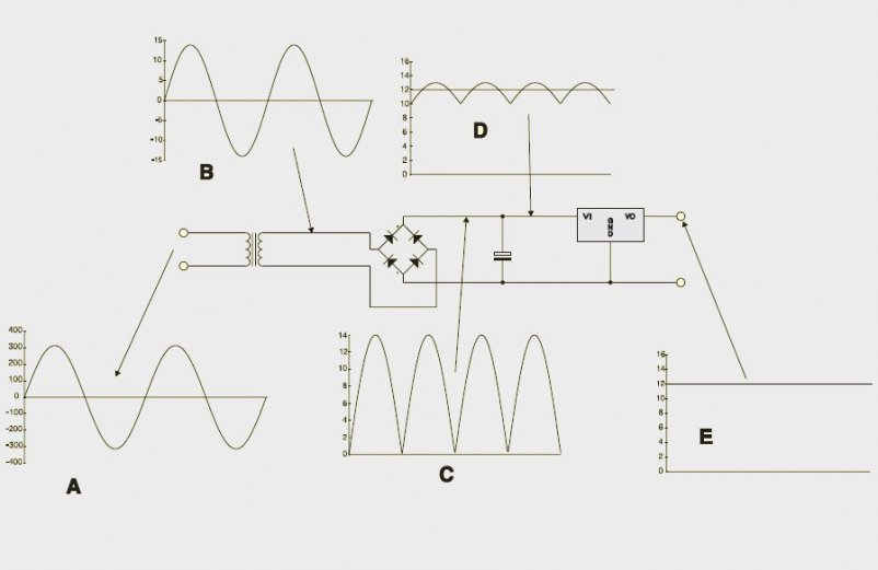

Do zasilania "krokowców" zbędna jest stabilizacja.
RomanJ4 - zapodane przez ciebie stabilizatory (LM317) przy takich prądach to "od razu zdechną" , a ten zasilacz nie ma wpływu na procesor.
Niżej przykład dla was obu.

Nie żebym się czepiał, ale na obrazku, który wkleił Yarec przebiegi "C" i "D" powinny wyglądać identycznie, ponieważ jest to ten sam punkt układu (ta sama gałąź). Przebieg oznaczony jako "C" byłby wtedy, gdybyśmy usunęli kondensator po mostku. Natomiast w takiej konfiguracji układu jak na podanym rysunku oba przebiegi będą wyglądały jak przebieg "D".
Tak, wiem, chodzi o pokazanie idei, ale gdyby kogoś naszło na sprawdzanie oscyloskopem to mógłby się lekko zdziwić.
Co do samego tematu - jak już wyżej koledzy napisali w grę wchodzi zasilacz stabilizowany. Polecam poszukać schematu zasilacza stabilizowanego, może być z regulowanym napięciem wyjściowym, o wymaganym prądzie ( np. 5A, 10A). Schematów takich urządzeń jest mnóstwo, trzeba tylko dobrze czytać żeby wybrać taki schemat, który ktoś już poza autorem zbudował i uruchomił. Niestety często można trafić na schematy, które nie są sprawdzone i potem jest problem bo przy uruchomieniu okazuje się że urządzenie nie działa.

Robert_K pisze:wkleił Yarec przebiegi "C" i "D" powinny wyglądać identycznie
Znawca tematu (min. 60) - podziel na "moduły" do strony sieci i dokładaj a wyjdzie na oscy. jak na obrazku.

Ale OK - niech będzie zasilacz stabilizowany i to z układem Soft-Start (oby nie na rezystorach, bo to dziadostwo).

Według mnie-zasilanie elektroniki sterujacej np kontrolera GRBL do tej konfiguracji to 5V- to napiecie musi byc stabilizowane.Jesli sam scalak np lm 7805 nie wydoli pradowo( ma max 1.5 A z duuuzym radiatorem)mozna na koncu dołozyc tranzystor npn dla zwiekszenia tegoz pradu.
Natomiast zasilanie krokowcow to odmienny temat. bo te nie potrzebuja dokladnej satbilizacji a jedynie wydajnoisci prądowej zasilacza
W linku ktory podał autor jest zasilanie silnikow na poziomie 3,24V do silnikow i prad 2 A,a zasilanie calego ukladu do 36V.....cos mi tu nie pasuje do logiki....
Po zatym ten schemat to wlasciwie tylko prostownik a nie zasilacz stabilizowany.
Cos tu sie nie trzyma kupy...albo ?......

Yarec No wlasnie staram sie czytac ze zrozumieniem i nijak nie kapuje zasilania krokowcow napieciem 3.24V i pradem 2A
Chyba ze autor sie pomylil i mialo byc 3 razy 24 V i wtedy ma to sens
