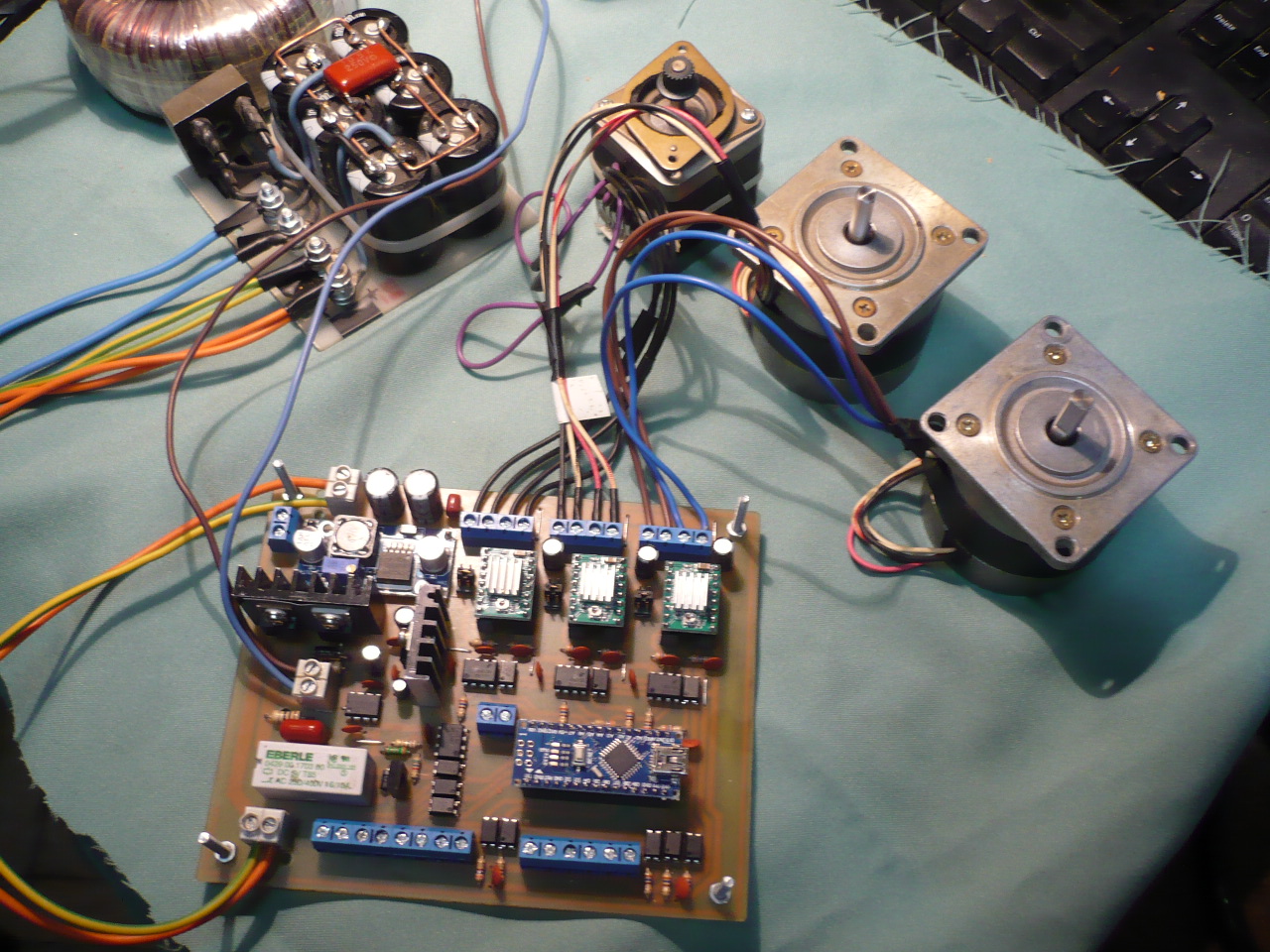

Na fotce sterownik i " zasilacz" .
Taki jak Kol. planuje - trafo - mostek - kondorki.
Działa .

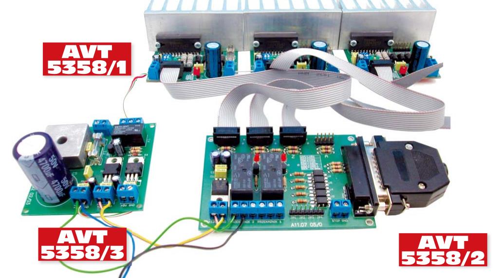

Dla Autora, w przykładowym zestawie jest opis, a w nim zasilacz.
Jako podpowiedź. Obrazek
a to foto całego sterowania w/w zestawu (wraz z numeracją poszczególnych kitów)
Dobranoc.

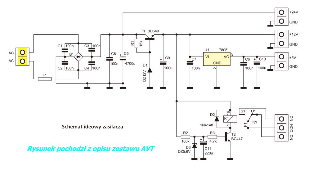

Yarec..schemat zasilacza poprawny tylko po kiego stopien 12 voltowy jest na zenerce i tranzystorze?...nie mozna bylo dac 7812?
A pozatym mostek...zdublowane kondensatory 100nF...po kiego?Przerost formy nad trescia.Elektrolit na koncu i tak załatwi wszelkie tetnienia i pseudo harmoniczne
To nie jest impulsowka gdzie trzeba zdłąwic zakłocenia..
A Jesli z tego ma byc zasilana atmega to i tak na doijscu zasilania ma kond 100nF.( mowie o stopniu 7805)
Dla mnie to zbyt nadmierne uzycie kond 100n..ale jesli ktos ma ich na tony...niech uzywa...-)

fulcrum29 - jak tak dalej, to się z forum "eletrody cnc" wypiszę, gdzie TY robiłeś Dyplom ?
na zenerze i tranzystorze bo - wydajność pradowa, a Ty nie wiesz jak pracuje stabilizator napięcia typu: 78../79.. w odróżnieniu dp stab. serii: LM1089 itd (317 - pomijam)
fulcrum29 pisze:Yarec..schemat zasilacza poprawny
wypowiedź - NIE

Ech...du** a nie wydajnosc pradowa...same straty...ale ok..Nie znam sie...:)
Wiem jedno..jak mi sie grzeje np wlasnie lm317 to daje mu duzy radiator...a jak to za malo to dodaje mu Duuuzy npn czyli kolektor na wejscie nap.baza na wyjscie z lm i emiter jako wyjscie naap...i problem z glowy
