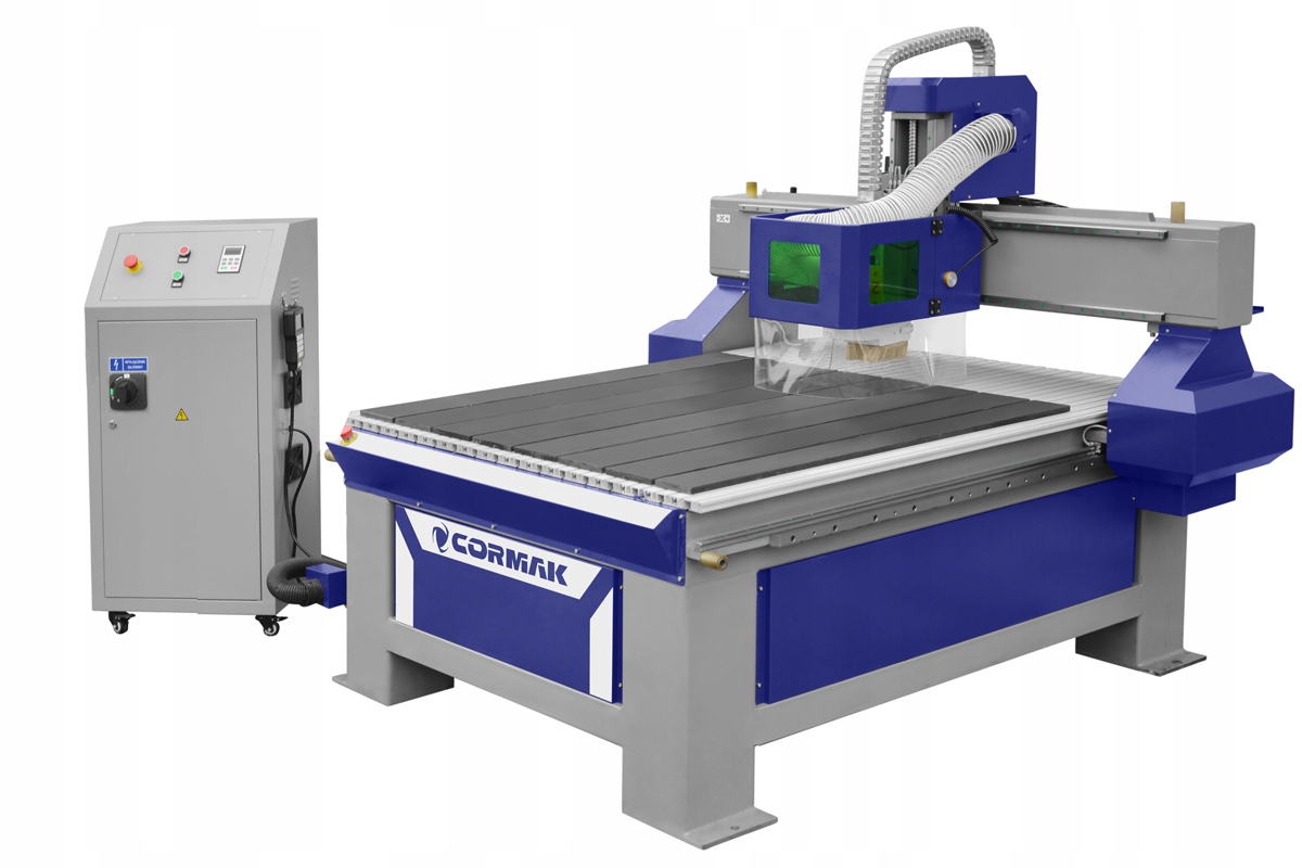

Czyli co, takie coś:
https://allegro(kropka)pl/oferta/frezarka-cnc-1212-ploter-frezujacy-1200x1200-3-5kw-7836209829
nie da sobie rady z obróbką drewna? Zwłaszcza, że Kolega pisze o rękodziele, więc raczej to nie będą długie serie produkcyjne. Z góry mówię, że się nie znam, natomiast jestem ciekawy, bo nie wygląda to tak źle. Zwłaszcza, że w prawie tej samej cenie można dostać coś takiego:

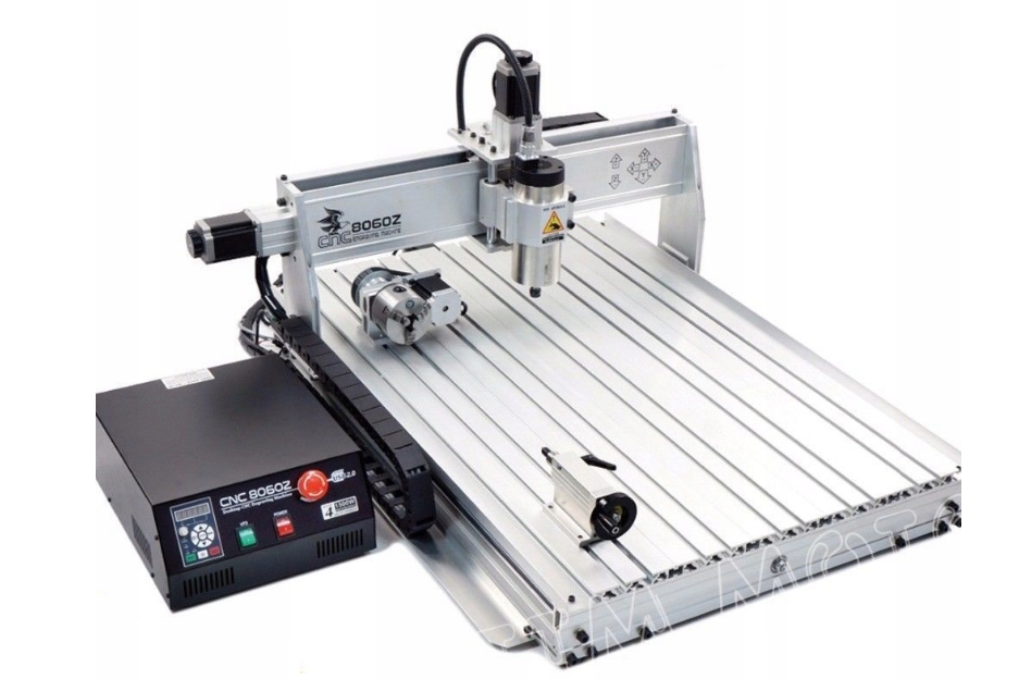

https://allegro(kropka)pl/oferta/ploter-frezujacy-frezarka-cnc-8060-basic-2200w-7661230693
a zgaduję, że różnica między maszynami będzie i to raczej na niekorzyść tego małego chińczyka, który waży 1/5 tego, co maszynka wyżej.

Czyli uważasz, że powinien kupić cokolwiek tylko dlatego żeby to mieć ?
Równie dobrze można kupić łódkę za 20 tysięcy (bo tylko tyle się ma) i próbować nią opłynąć świat.
Kupić kupisz, ale czy opłyniesz ? ..... wątpię
