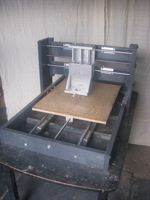

Witam!
Przekroczyłem termin :sad: Na święta miało być gotowe. No, ale chociaż zakupy zakończone jak na razie.
Ogólnie to idzie ja po grudzie, brak parku maszynowego daje się mocno we znaki. No, ale cóż jak już zacząłem to trzeba skończyć ;)
Przedstawiam parę aktualnych fotek, jeszcze brakuje kilkunastu śrubek tam i ówdzie:
Całość. Tymczasowy blat, wymienie na grubszy, a otwory wywierce już na tej maszynie mam nadzieje ;)
frez 003_resize.jpg (50.02 KiB) Przejrzano 1367 razy

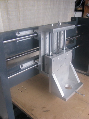

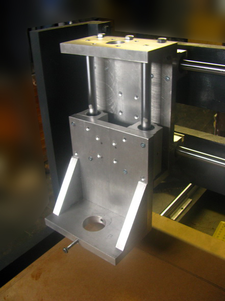

Dziś zamontowane śruby w w osiach X i Z.
frez 002_resize.jpg (48.26 KiB) Przejrzano 1346 razy

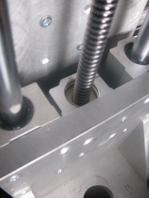

Widok na nakrętkę Igus w obudowie z oprawy łożyska liniowego fi16. Trzeba było tylko ją przetoczyć na fi28.
frez 009_resize.jpg (42.66 KiB) Przejrzano 1324 razy

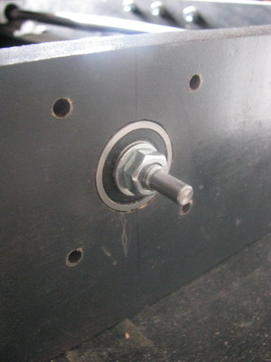

Mocowanie śruby w osi Y po stronie silnika.
frez 010_resize.jpg (41.97 KiB) Przejrzano 1328 razy

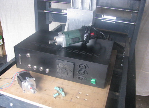

Sterownik, silniki, sprzęgła i inne elementy - wynik transplantacji z "małego drewniaka" kolegi pita ;)
frez 007_resize.jpg (81.51 KiB) Przejrzano 1338 razy

oprawcafotografii
Posty w temacie: 11
Posty: 6366
#50
Post napisał: oprawcafotografii » 05 kwie 2010, 19:05
piwkot pisze:...Przedstawiam parę aktualnych fotek, jeszcze brakuje kilkunastu śrubek tam i ówdzie:
Duzo "zaoszczedziles" dajac skrawki podpor pod prowadnice?
Podpory pod walki na calej dlugosci troche usztywnilyby konstrukcje...
