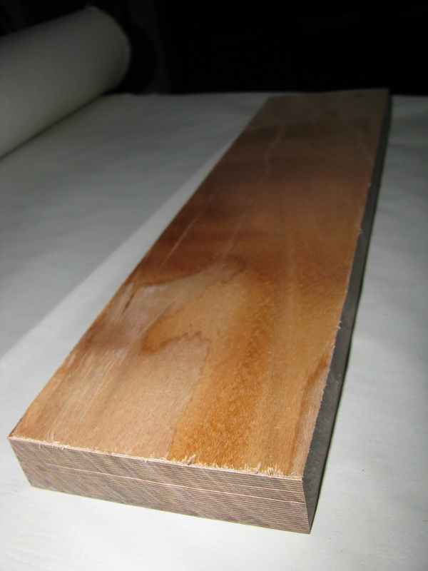

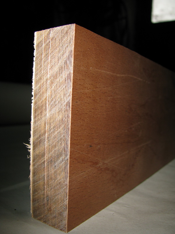

Nie bede robil pelnego dna, bo nie chce robic skrzynki na wiory :razz: Nie wiem czy wiedzieliscie kiedys lignofol i czy czytaliscie do czego maszynka ma sluzyc. Przypomne, ze do GRAWERKI w drewnie, nawet nic nie pisalem o glebszym frezowaniu, co bede robil prawdopodobnie sporadycznie. Chce zeby sobie dobrze radzila z grawerka i tyle, a do tego sztywnosc lignofolu jest ok.

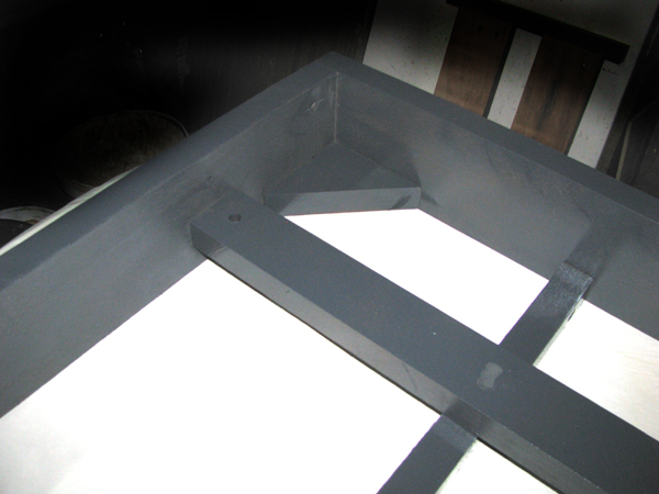

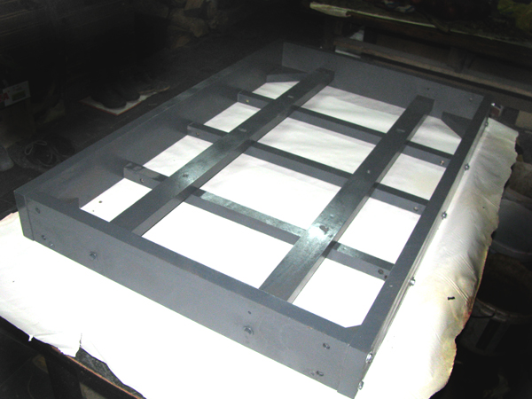

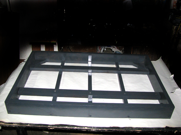

zrobiłem na szybko fotki:
[ Dodano: 2009-11-30, 22:07 ]
Podstawa gotowa, rodziła się w bólach :wink:
[ Dodano: 2009-12-07, 19:22 ]
Rozglądałem się za wałkami i możliwością ich obróbki (otwory i gwinty) i jestem niemiło zaskoczony. Nikt nie chce mi nagwintować wałka pod podpory, a jeśli chcą to koszt prawie dwukrotnie przekracza koszt samego wałka :( Dlatego zdecydowałem się na wałki już wiercone i gwintowane fabrycznie pod podpory. Dlatego wałki w najdłuższej osi podeprę punktowo podporami 50mm ( 7 podpór na wałek) . Wałek w osi Y uzyskam po przecięciu wałka 100 cm na długości 65 cm , otrzymam tym samym dwa symetryczne otwory, do zamocowania podpór + mocowanie na końcach. I tutaj pytanie : czym najlepiej ciąć podpory? zwykłą tarczą do cięcia metalu?

Witam. jestem nowy na forum. chciałbym zrobic podobna maszynę. czy moge ja zrobic ze zwyklej sklejki. Bardzo sie rozni ten lignofol od sklejki??

Raczej bardzo ;) jak dasz więcej wzmocnień i "zastrzałów" i sklejkę 30mm to może i by coś z tego było, ale to już całkiem inny projekt...

Ja Cie przepraszam, ale co masz zamiar odcedzac tym sitkiem? ;)
Bo na rame frezarki toto raczej nie wyglada...
Nie odbierz tego jako zlosliwosc czy cos w ten desen - po prostu
narazie widac, ze o sztywnosci konstrukcji decydowac bedzie
sztywnosc ...walkow ;)

Tego tak.
Zerknales na zdjecia i rysunki? Co tam ma byc sztywne?
Kilka listewek, w solidnej ramce. Na tych listewkach maja sie
trzymac prowadnice... Bez szans. Chyba, ze to beda prowadnice
ze 30mm, podparte na calej dlugosci - wtedy to na nich bedzie
sie trzymac konstrukcja.
J.

oprawcafotografii pisze: Ja Cie przepraszam, ale co masz zamiar odcedzac tym sitkiem? ;)
To nie sitko, doprawie nogi i blacik i bedzie stolik ... :evil: :evil: :evil:
