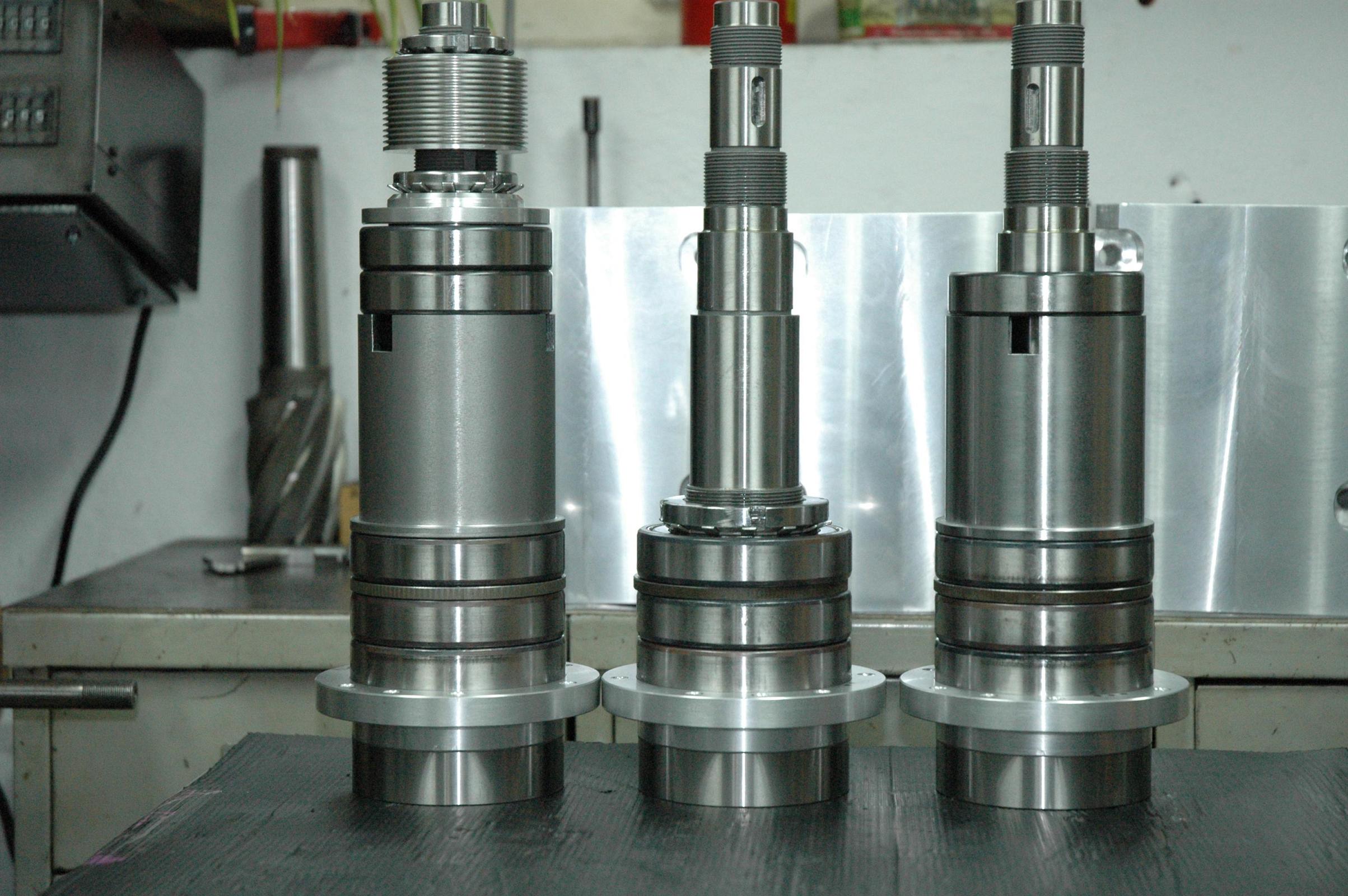

@ kamar - jaką moc ma ten jamnik ? oraz jak to wygląda z frezowaniem alu ? potrzeba tych xx tys obr czy to bajki ?

Post napisał: kamar » 22 lip 2012, 21:06
1. 4kW.
2. Bajki.

Post napisał: avatar_mk » 22 lip 2012, 21:24
@ kamar - skłaniam się ku takiemu rozwiązaniu jakie zastosowałeś u siebie. Pytanie czy 2.2kW wystarczy do kolorowych może czasem stal, jednak trochę kg waży 4kw ? oraz czy oprawka którą nakręcałeś na wirnik to coś takiego http://allegro.pl/oprawka-zaciskowa-iso ... 95594.html ?

Post napisał: IMPULS3 » 22 lip 2012, 21:28
Myślę że do takiej malej frezareczki to spokojnie 1.5 KW by wystarczylo, szczególnie do frezów palcowych.

Post napisał: kamar » 22 lip 2012, 21:57
avatar_mk pisze:czy 2.2kW wystarczy do kolorowych może czasem stal, l ?
Wystarczy, 4kW mialo to ze stożkiem. Pozostałe tez 2.2. Oprawka taka.
