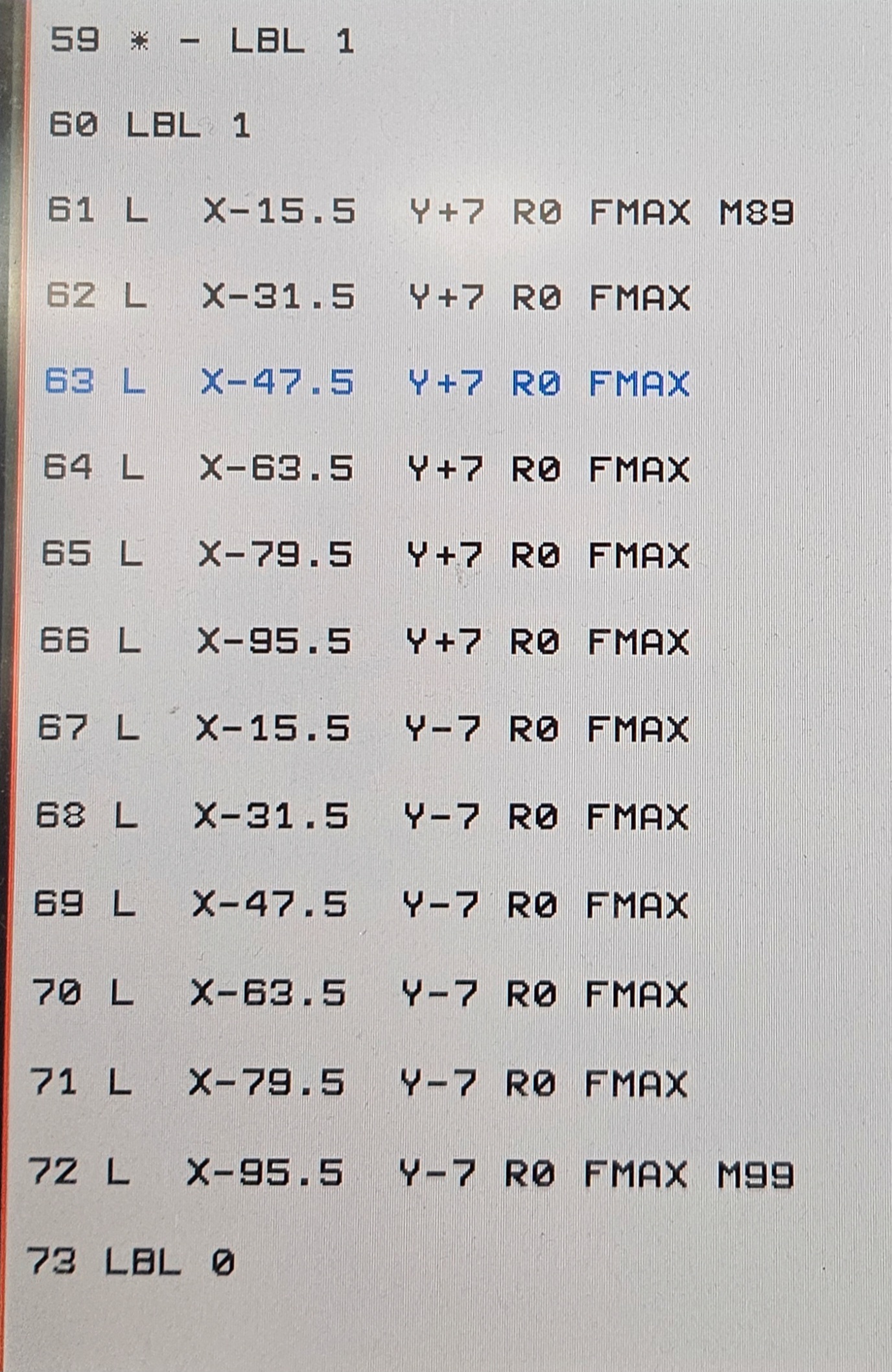

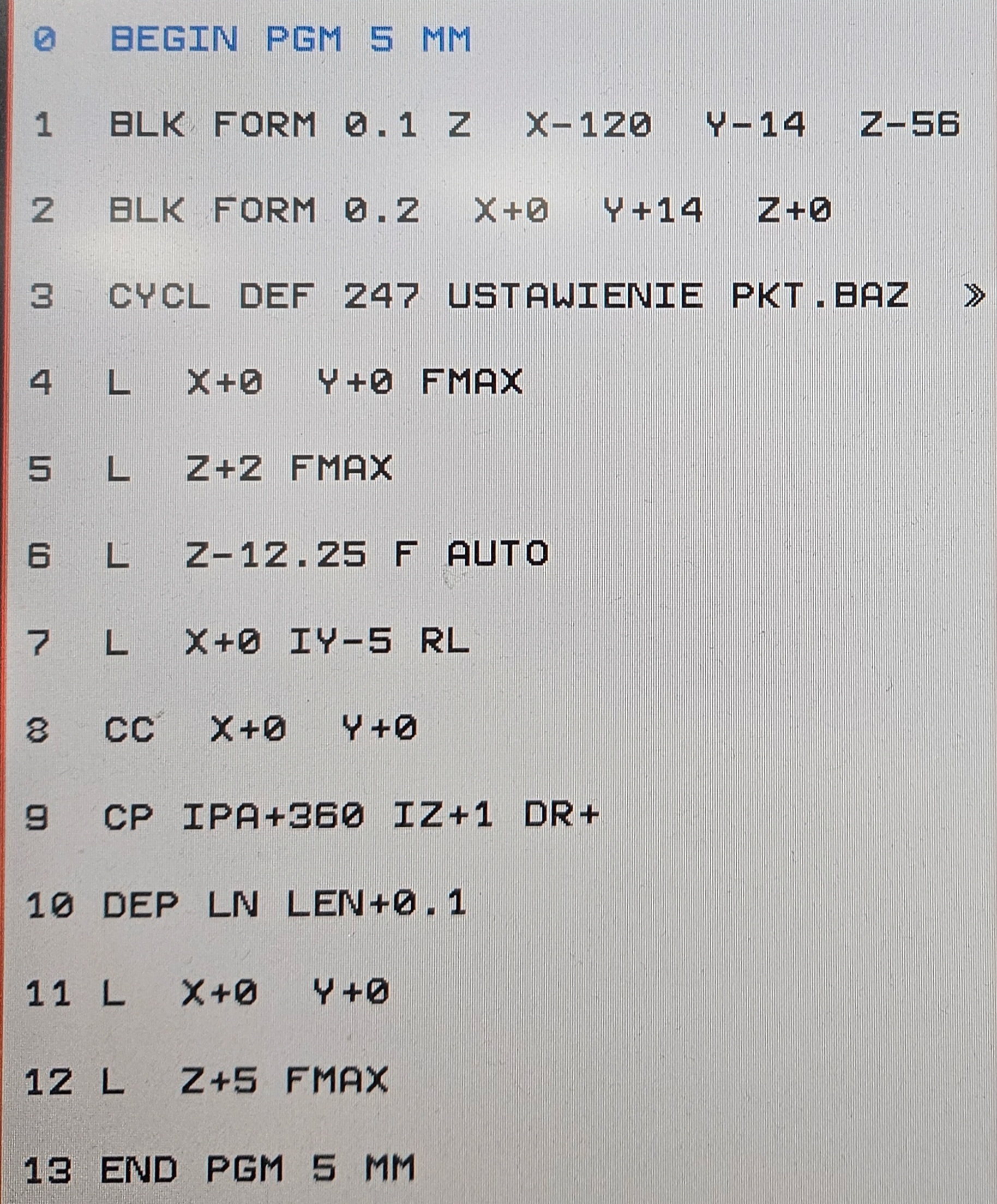

Dzień dobry, mam na imię Krzysztof i pracuje na Hermle C600U od 4lat.
Podstawy znam świetnie problem zaczyna się gdy trzeba zrobić coś bardziej nie standardowego w pisaniu programu.
Problem mam z zaimplementowaniem krótkiego kodu napisanego pod wycinanie 1 zwoju gwintu w otworze. A że tych otworów jest 12 to nie chce do każdego otworu pisać osobno tego kodu.
I teraz przydałoby się mój prosty kod wywoływać z Call LBL w którym jest 12 współrzędnych do pozycji tych otworów.
Obrazek Obrazek

Masz tam cykl 208? Jakie w ogóle tam masz sterowanie?
Wiesz, że M99 musisz postawić przy każdej pozycji, a nie tylko pierwszej i ostatniej?
Ale M99 wywoła Ci cykl obróbczy, a nie pgm, ani LBL (oczywiście w LBLu możesz wywoływać kolejne LBLe czemu nie).
Można?
Morzna!!!

Pierwsza rzecz której Steryd nie zna, M89 automatycznie wywołuje cykl przy każdej pozycji do chwili aż go nie odwołasz przez M99
Żeby cykl Ci zadziałał przez Call LBL, musisz bo napisać tak jak by był wykonywany na pozycji X0 Y0,z tą różnicą że zapis CC musi być wykonany przez interpolację czyli CC IX+0 IY+0,
Taki zapis pozwala na wykonanie tego samego LBL w dowolnej pozycji.

Można też skorzystać z CYCL DEF 12 - PGM CALL. Ma to swoje zalety, umożliwia skorzystanie ze wspólnego, raz zdefiniowanego wywołania ze zbiorem punktów, zarówno dla wiercenia, gwintowania, frezowania, czy innych operacji. Dodatkowo FN 18: SYSREAD umożliwia np. przejęcie aktualnej pozycji... zresztą... co prawda do czego innego to służy, ale istota pozostaje ta sama: https://jacek-belof.blogspot.com/2021/0 ... owych.html

Arias2 pisze:zapis CC musi być wykonany przez interpolację czyli CC IX+0 IY+0,
Nie mieszaj, nie wprowadzaj w błąd.
Nie masz cyklów frezowania gwintów? Niemożliwe. Od biedy, to tak jak @Steryd napisał, możesz użyć cyklu 208.

Myślę ,że opcja z CC IX IY oraz współrzędne PR Pa jest najprostszą na początek. Tak w ogóle to chyba nie za bardzo rozumiem użycia cyklu 208 do robienia gwintu. Może ktoś mi wytłumaczyć jak to zrobić?

Co do cyklu 208 to system masz po polsku to nic prostszego nie masz. Napisz to co uważasz na początek i frezuj w powietrzu i patrz co będzie robiła maszyna. Jedynie co musisz mieć to poprawnie wpisane promienie narzędzia.

Cykl 208 zjeżdża ciągle, więc da się nim zrobić i gwint, tylko kwestia zastosowania skoku i kierunku helisy nie robienia górnego dolnego przejścia płaskiego bo szkoda czasu.
A potem wywolujesz jak cykle wiertarskie, bo tym on jest.
